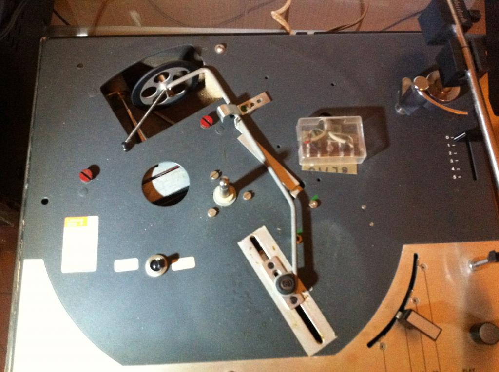

MessagePosté le: Mer 14 Jan - 20:30 (2015)    Sujet du message: Salut à tous! Répondre en citant
Re!
Voici qques photos:
J'ai commencé par suivre la méthode de Joël pour démonter l'axe de rotation et lui faire un petit nettoyage.
Simplement, dans le tuto, il  y a une pièce nommée "fond de palier en nylatron". Je ne sais pas encore dans quel état il se trouve, mais si la nécessité était de le changer, où pourrai-je en trouver?
Je continue mon investigation de cette machine qui m'impressionne à chaque instant!!!
Merci à vous,  Nico.

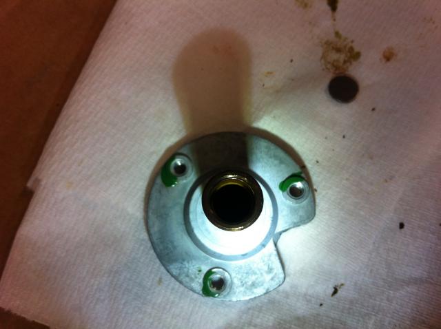

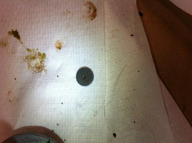

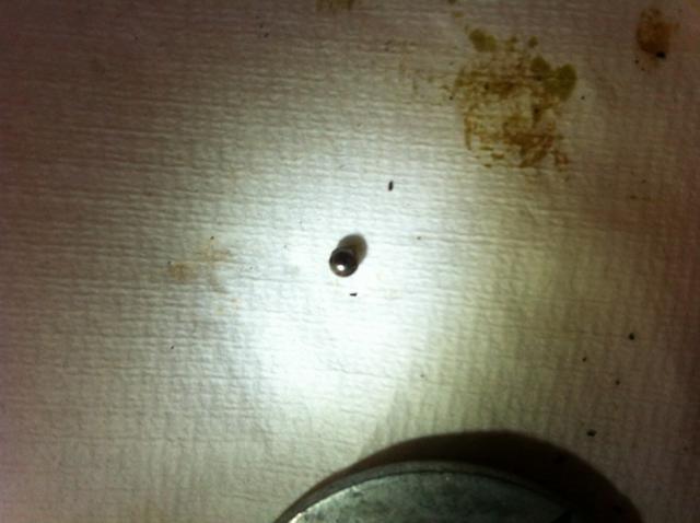

MessagePosté le: Jeu 15 Jan - 14:52 (2015)    Sujet du message: Salut à tous! Répondre en citant

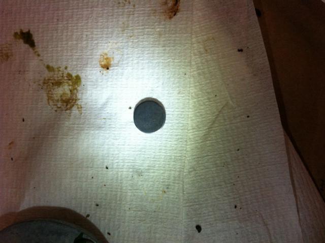

Voilà les photos après démontage:
Il n'y a aucune rondelle de ce côté là.
Après avoir enlever le clip, j'accède au disque en acier mais je ne vois pas de fond palier. A la place, une sorte de pâte rouge (loctite?) collée au disque et qui a imprégné la bille. Sur la photo ci-dessus, on voit bien l'usure provoquée.
L'autre face n'est pas usée.
La bille quant à elle présente une usure, dûe au fait qu'elle ne pouvait pas tourner...
Dites-moi ce que vous en pensez! :-)
Messages: 3 440
MessagePosté le: Jeu 15 Jan - 16:56 (2015)    Sujet du message: Salut à tous! Répondre en citant
La solution d'Hervé est simple, efficace et dans la majorité des cas GRATUITE !!! trop fort!
Je prèfère monter un fond en acier inox plus doux que celui de la bille, mais c'est aussi GRATUIT (pour moi ), et le joint en machintructron il va s'affaisser puisque creuser de l'autre côté, Les conséquences en sont de toute façon plus que minimes.
La bille tu la tourne ou ça ce trouve chez las marchands de roulement, de pièce auto, sur internet, etc ... . Maintenant qu'elle pourra tourner, si elle se bloque sur le méplat ... Etonné quand même qu'entre la bille et la rondelle en plastoc amélioré, ce soit la bille qui ce soit marqué. Ce doit être du a des phénomène de transport sans précaution par rapport au poids du plateau.Mais peu importe l'origine, si elle est amochée faut la changer.
Un peu de graisse au bout de l'axe pour maintenir la bille et pour le reste, comme dans les livres. Un peu de lubrifiant sur les bagues et l'axe avant la remise en place, pour éviter le marquage.

Sur les B55, c'est une pièce en "plastique amélioré" entre la bille et le disque en acier qui est montée d'origine? Ou j'ai pas bien compris?
Je ne connais pas le montage d'origine...
Pour moi, la bille repose directement sur le disque en plastique, en baignant dans l'huile... Je pense qu'un entretien avait déjà dû être fait car les vis de maintien et la vis d'arrêt ne me paraissent pas d'origine... La pâte ressemble, encore une fois selon moi, à une tentative bizarre avec de la loctite (d'où la couleur rouge...)
Messages: 3 440
MessagePosté le: Jeu 15 Jan - 23:53 (2015)    Sujet du message: Salut à tous! Répondre en citant
Photo ?
Le fond du palier n'est pas étanche. Il y a un capuchon en plastic translucide, peut-être une tentative de le maintenir en place et d'étanchéifier avec la loctite, et l'huile peut fuir par là.
J'ai un palier de B55 perdu quelque part, dès que je remets la main dessus, on reprend la visite guidée.
La rondelle en nylatron ( plastique grisatre) est au fond du palier sous la bille
