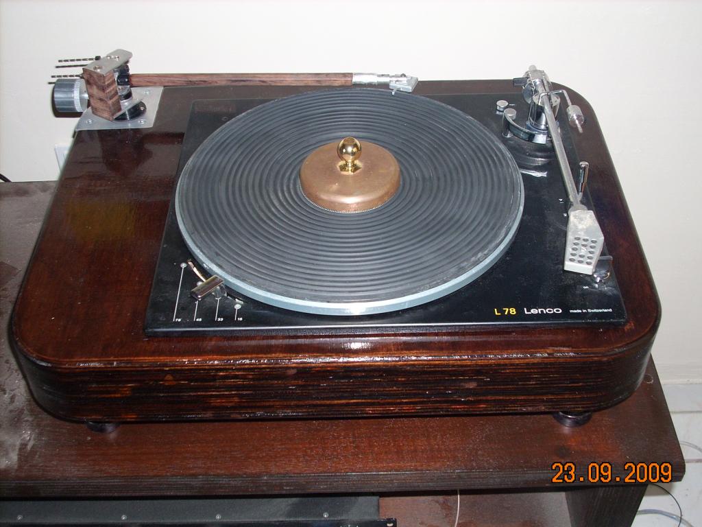

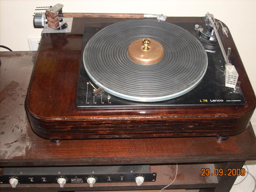

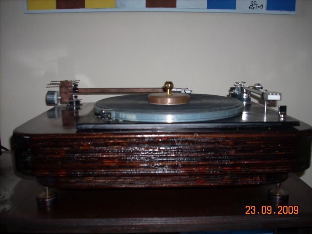

bonjour a tous,
ouf ouf ouf !!!! whew
apres 2 bonnes semaines de taff, bon pas tout le temps quand meme,
j'ai autre chose a faire aussi.... , voici les prmieres photos de ma L 78
refaite et tweakee. trop fort!
ps: ne regardez pas trop la poussiere, j'ai fait ca un peu en trombe...
et si vous avez des inevitables questions, je vous y repondrai avec grace :fleur:

Robert,
Dis-nous en voir un peu plus sur le bras installé à l'arrière Question
Mais prend ton temps pour faire la poussière d'abord Very Happy
MessagePosté le: Jeu 24 Sep - 15:16 (2009)    Sujet du message: je vous presente "Desire" Répondre en citant
Francois,
je le savais pour le bras, qu'il exiterait la curiosite Cool
en fait j'avais envie d'un 12", il y a bien longtemps, au depart j'ai fait un clone
de TonearmAudio en bois, comme celui de Ironwood, qui m'avait d'ailleurs
gentiment refile les cotes etc...
et puis en changeant le bras de ma Thorens, j'ai eu l'idee de le recuperer,
pour travailler dessus et en faire...un 12", avec un autre design, facon un
peu "Shroeder" le tube est donc en bois, du Bubinga, ainsi que la potence.
le contre poids a ete abaisse, donc decentre, plus quelques menues bricoles... Shocked
il me reste a cabler en Litz, poser ma Denon 103 M, regler et en voiture Simone..
je donnerai ulterieurement un CR d'ecoute. Wink
quand a la poussiere, oh la honte, ca fait plus ou moins 2 mois que je touche pas
a ma chaine, refonte, travaux, achats etc...mais la promis je me met au plumeau
cordialement hats off

MessagePosté le: Jeu 24 Sep - 18:42 (2009)    Sujet du message: je vous presente "Desire" Répondre en citant
tu postes directement dans la filiere "la grand parade" ?
racontes nous les secrets de fabrication...
pourrais-tu ajouter quelques photos du socle nu et également de ton bras type schroeder Shocked , ton bearing est avec fils et sustentation magnetique ou avec des roulements ?
beau boulot Okay

merci Stephane,
effectivement, j'aurai pu faire suivre les travaux en temps reel,
mais moi et la photo.....faut poser les outils, monter a mon etage,
prendre l'APN, redescendre, faire les photos, bien cadre etc...,
remonter a l'etage, charger l'ordi, ouvrir le forum, poster les photos,
redescendre en bas, et retourner a l'atelier....ouf ! whew
presque t'a plus envie de travailler... Laughing
mais comme je dois encore bosser dessus, quelques finitions,
je penserai a faire d'autres photos.
quand au bras, deplacement, anti-skating, et autres reglages, je n'ai rien retouche
d'origine du bras Thorens, CAD, sur pointeaux lateraux et un en haut, et fil nylon...
je ferai des photos en gros plan., pendant la pause cafe Razz
cordialement
stephane

je comprends mieux, il m'avait semblé reconnaitre le systeme d'antiskating du bras TP11

Beau travail, Robert !  hats off
Je suis impressionné par le bras en bois...
Peux tu nous faire un CR de l'écoute ?
Merci.  musique
Jean
MessagePosté le: Lun 5 Oct - 07:44 (2009)    Sujet du message: je vous presente "Desire" Répondre en citant
bonjour et merci Jean bow
un CR d'ecoute, oui sans probleme, je m'y appretais d'ailleurs,
mais aux premiers essais, j'etais moi meme pas....comment dire....pas content Crying or Very sad
bref! des petits problemes techniques, le bras 12" pas terrible, le bras lenco
vraiment a fouttre a la poubelle, et la finition generale, ne me convient pas.
j'avais fait un clone du bras en bois,(tonearmaudio) comme deja dit, qui lui
marchait beaucoup mieux Okay
donc je vais remettre ca, et puis je travaille sur d'autres projets parallelement.
a suivre.... hats off
