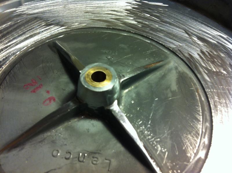

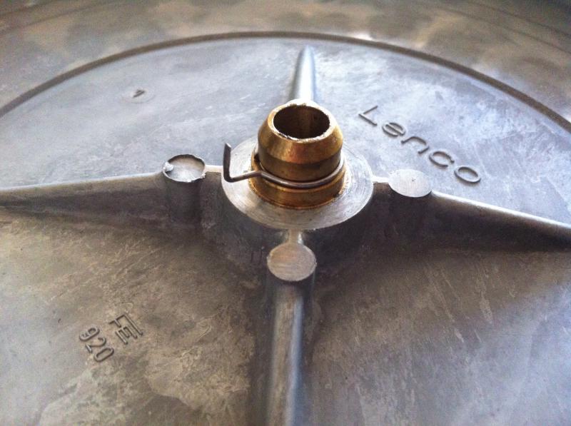

Un boulot pénible a consisté à limer le moyeu et les nervures sous le plateau de L75 pour le faire ressembler à celui d'une L78.
L78 :
L75 limé :

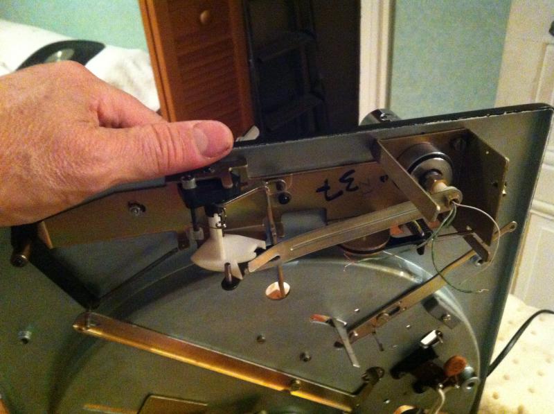

Reste encore à trouver l'astuce pour fixer l'ergot de déclenchement de l'arrêt automatique ; l'affaire murit mais c'est délicat car je n'ai pas la place de loger le tourne-à-gauche pour tarauder un trou qui recevra une vis, laquelle tiendra l'ergot.
Le bras de L85 a trouvé sa place et les plus observateurs remarqueront que la queue de déclenchement de l'arrêt automatique est déjà en place.

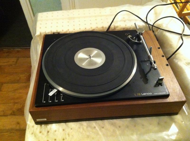

Sinon, cela ressemble à cela :
Messages: 3 366
MessagePosté le: Dim 28 Déc - 18:31 (2014)    Sujet du message: Lenco du Dr.Frankenstein Répondre en citant
Tout fonctionne "à blanc" : moteur silencieux, enclenchement et démarrage impeccables, arrêt automatique prêt et fonctionnel, vitesses réglées.
