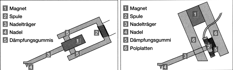

Les Cellules MM / MC
Avec des cellules MM l'aimant est installé sur le support d'aiguille
et produit une tension de signal par le mouvement dans la cannelure d'enregistrement dans la bobine.
          Avec des cellules MC la tension de signal est produite par le mouvement de la bobine dans le champ magnétique. La petite bobine conduit à un éventail plus élevé de fréquences.
Légende :
1 - l'aimant
2 - la bobine
3 - le support de diamant
4 - le diamant
5 - les caoutchouc anti-vibrations
6 - les plaques de polarité magnétique + et - entre lesquelles se trouve la bobine
Les différences entre ces deux types de cellules phono sont question de mouvement. Toutes les cellules phono se basent l'induction découverte par le principe de Michel Faraday : si on modifie la distance entre une bobine et un aimant, une tension électrique naît. Ce n'est pas important se savoir si l'aimant se déplace ou/et la bobine soit fixe ou inversément. Avec des  cellules phono, les deux modes de travail ont des avantages et inconvénients. Avec les cellules de type Moving-Magnet (MM), par le truchement de la bobine immobile et plus grande, en comparaison de la cellule de type MovingCoil (MC), se produit un signal de sortie plus élevé. Des cellules MM doivent toutefois généralement être isolées à l'intérieur de générateur en fonction de leur résistance élevée de 47 KiloOhms et réagissent de ce fait plus sensiblement sur la capacité des câbles et des entrées Phono en raison de leur inductance plus élevée. Si celle-ci devient trop élevée, il peut se produire des chutes drastiques dans la gamme des fréquences en raison des saturations produites. Les cellules MC, dont la bobine est faiblement supportée sur la base de la réduction extrême de la mise en mouvement de la masse, ne possèdent pas seulement une gamme de fréquence illimitée, mais réagissent significativement moins sensiblement à la charge. Des valeurs de 1000 ohms ou en dessous sont normales, auquel cas la capacité ne jouera qu'un rôle de moindre importance. Pour les cellules MC, des amplificateurs faibles en puissance sont toutefois nécessaires, puisque la tension de sortie ne s'élève généralement qu'à un dixième des cellules MM
