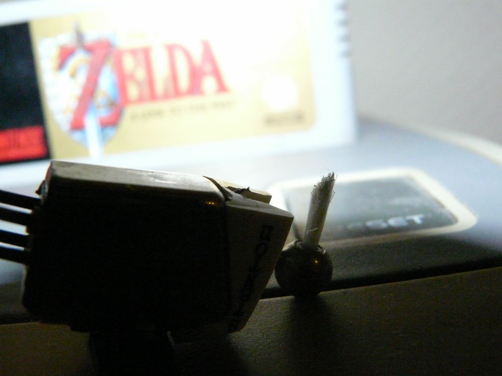

Mince, personne ne possède ce type de cellule?
Bon, après avoir regardé le diamant de plus prêt, je me dis qu'il devrait au moins sortir un minimum de son.
J'ai essayé de prendre une photo proche:
A l'époque, il me semblait avoir effectué correctement les branchements, je devrais réessayer
MessagePosté le: Lun 5 Jan - 21:58 (2015)    Sujet du message: Stanton 881S, oui, mais Répondre en citant
Si tu sais utiliser un ohmmètre, mesure la résistance des bobines de la cellule. une résistance infinie indiquerait des bobines coupées.
Vérifie aussi continuité et isolement entre douille de bout de bras et RCA : continuité fil à fil et isolement de chaque fil vis à vis des autres et de la masse du bras.
As-tu regardé le stylet à la loupe : une hampe cassée ou seulement fissurée et c'est fichu !
