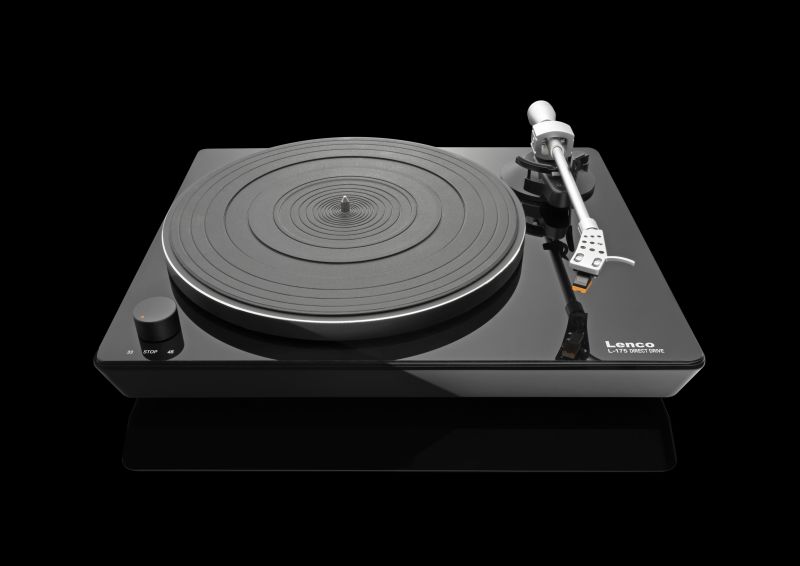

Bien vu pour le porte-cellule! Il existe aussi la nouvelle Lenco L175 en direct drive.
Lenco L90
Lenco L175
sur http://www.lenco.com/fr/c/son/
