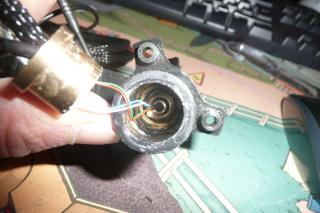

J'ai récupéré un bras Rega Rb251 ou 202 en mauvais état, l'axe du pivot vertical souffre d'un jeu important.
J'aimerais donc pouvoir accéder au mécanisme de réglage du jeu axial (écrou/contre-écrou?) mais je ne sais pas comment démonter ce bras, le bas du fût du pivot n'est pas visible.
Il y a une espèce de culot qui bouche le corps de la platine de fixation, je pense que c'est par là qu'il faut attaquer, mais...
Qui aurait une idée sur la façon de démonter ce bras ?
merci

Curieux, ce bras : d'habitude le pivot est dans un fût fileté ?
La partie basse ne se dévisse pas ? Ou cette partie basse ne serait-elle pas simplement la prise-connecteur (5 pin) des câbles, donc à juste tirer ?

oui je pense qu'il faut sortir ce culot d'autant plus que sur Internet on trouve ce genre de kit
http://www.ebay.fr/itm/Rega-Cardas-rewire-kit-for-RB250-300-tonearm-etc-/27…
Par contre il n'y a pas de méplat pour dévisser j'ai un peu peur que ce soit collé, mais avant de tirer dessus je souhaite m'assurer de pas faire de bêtise, ça serait dommage de jeter ce bras.
Dans l'hypothèse de la colle je vois pas trop comment faire à part la pince sur ce culot. Confused

en fait une fois ce culot enlevé on se retrouve avec un bras Rega classique, je vois l'écrou de blocage du pivot vertical à 20 mm au fond du tube (du corps) mais je ne peux pas y accéder avec une clé à pipe.
Je vois bien le pivot de bras bouger lorsque je fais jouer le jeu du bras.

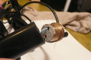

Suite de mes aventures;
j'ai coupé le câble pour démonter le bras: un des 2 roulements était monté en dehors du pivot à la place de l'aimant de l'anti-skating...
Roulement remis en place, lift de bras rechargé en huile de silicone, le bras reprend vie!
Reste à ressouder les câbles.
à suivre...
