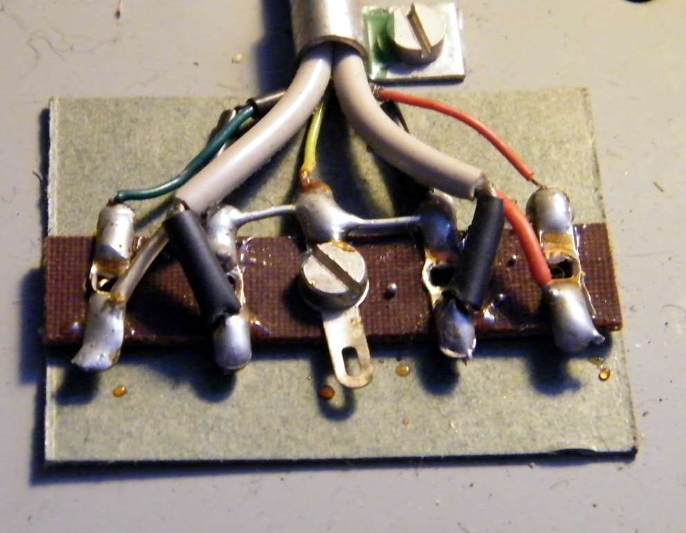

Il suffit de te procurer ça pour raccorder les câbles de modules venant du bras et allant vers les RCA
http://www.conrad.fr/ce/fr/overview/2512010/Barrette-a-cosse?filterPôles(s)…
a visser au niveau de la barrette centrale là où sera soudé la masse pour liaison avec le châssis, comme sur la photo, avec un isolant en dessous (bristol, platic fin , ...) pour pas mettre les bornes de modulation en court circuit avec le châssis.
Si tu ne te sens pas une âme de soudeur, ou si tu ne veux pas te faire chi...er avec les RCA :
Pour les câbles, tu vas dans ta grande surface préférée bricolage ou non, tu prends un câble dans les 1m ou 1.50m, avec des RCA au moins à 1 bout, tu coupes l'autre bout, tu dénudes et tu soudes sur la barrette.
Tu auras commencé par fixer la barrette sur le châssis comme dit plus haut, soudé les  fils fin qui viennent du bras (2 x voie droite 2 x voie gauche et masse, le jaune)
(je me demande si je ne vais pas me faire incendier )
Pur faire plus joli et pour exemple, une belle image de ce qu'on peut trouver d'origine. Tu auras noté la liaison entre ma masse (jaune) et les masses des 2 voies. Jamais eu de pb de bruit de fond avec ce montage sur les Lenco et la masse reliée dans les RCA)
La voie de droite, c'est toujours le fil rouge (normalement) pour la voie de gauche ça peut-être un peu plus fantaisiste, surtout pour les câbles vers les RCA, et Lenco n'est pas forcément dans les standard usuels ou d'aujourd'hui. Donc a vérifier le cas échéant
