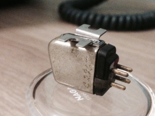

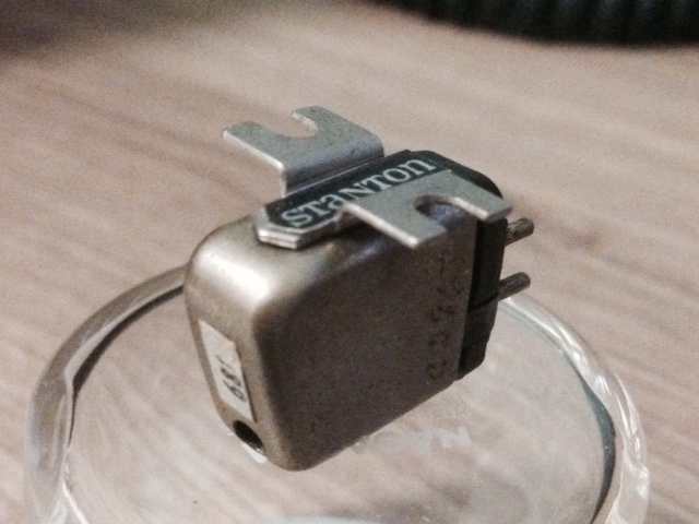

la semaine dernière j'ai remplacé la vieille cellule qui équipait ma L75 lors de son achat chez un broc' par une Nagaoka MP110.
Le diamant était rincé, d'où le changement. Il s'agit d'une cellule STANTON dont j'ignorais jusqu'à ce matin le modèle.
Sauf que je me suis penché sur cette vieille cellule avec son corps en métal (alu ?) et j'ai retiré le stylet badgé Lenco.
C'est le modèle 681 que j'imagine d'époque.
Je regarde rapidos les spécificités du modèle et je m’aperçois que ce que je prenais pour une antiquité est relativement recherché.
Moi qui pensais réaliser un upgrade en passant à la NAGA... J'aurai peut-être dû uniquement changer le stylet de la Stanton non ?
Trouve t-on des stylets d'origine ou adaptables de bonne qualité ?

tous les stylets stanton 680/681et les stylets pickering xv15 sont compatibles avec cette cellule.
un très bon choix le stylet:pickering D625E chez VICKERS (pickering uk)
plusieurs posts traitent de cette cellule sur le forum! Wink

La belle dans son jus en photo :

en stylets STANTON on ne trouve plus guère de stylets originaux D680/D681ee/eee....par contre beaucoup de génériques!
WILLIAMTAKKER a quelques originaux,mais 149,50e le D6800EEE new old stock!
