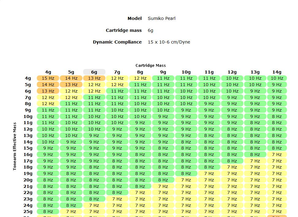

Si tes finances te le permettent, n'hésites pas à passer à la Pearl de chez Sumiko .
Un bonheur sur le bras L75 origine . Wink

Effectivement, la compliance des Sumiko semble bien adaptée au bras d'origine de la L75 et la Pearl a l'air plutôt intéressante comme cellule. Je garde ce conseil. D'autres, dans cette même gamme de prix ?

Chez AT, Goldring ou Nagaoka il y a des cellules à moyenne compliance : en fait le bras Lenco s'adapte bien à des cellules de compliance jusqu'à 18/20 cu à 10 Hz (éviter quand même les Grado qui posent d'autres problèmes). Mais une Sumiko Pearl, que je ne connais pas, semble être un bon choix au niveau de la compliance.

La Sumiko Pearl parait un bon choix pour le bras L75, celui ci tourne autour d'une vingtaine de grammes de masse effective
mais une cellule de compliance 10/12 10-6 cm/Dyne lui conviendrai encore mieux :

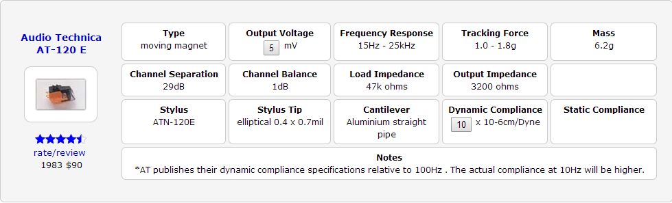

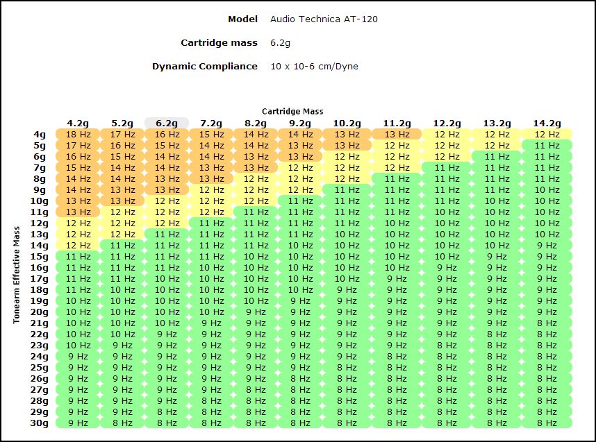

Attention, comme le mentionne fort justement le tableau de vinylengine, la compliance de l'AT120E est donnée à 100 Hz, donc multiplier par un coef d'environ 1,6 à 2 pour la compliance à 10 Hz, soit environ 18 cu à 10 Hz pour l'AT120E, mais qui devrait quand même bien passer sur le bras L75 qui est une "bonne pâte" Wink .
