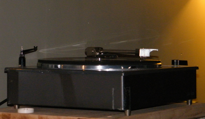

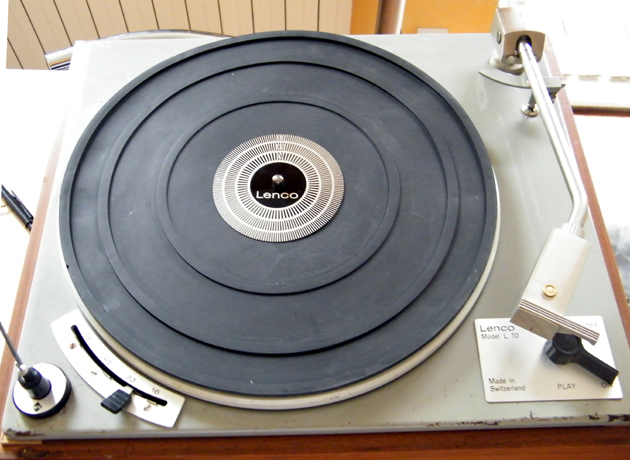

Perso, dans la famille L70, j'ai ça :
et ça :

Merci pour ces images, elles sont très belles ces L70! J'ai lubrifié et graissé la bille (elle est un peu oxydée), l'axe, le feutre... cela tourne parfaitement.
