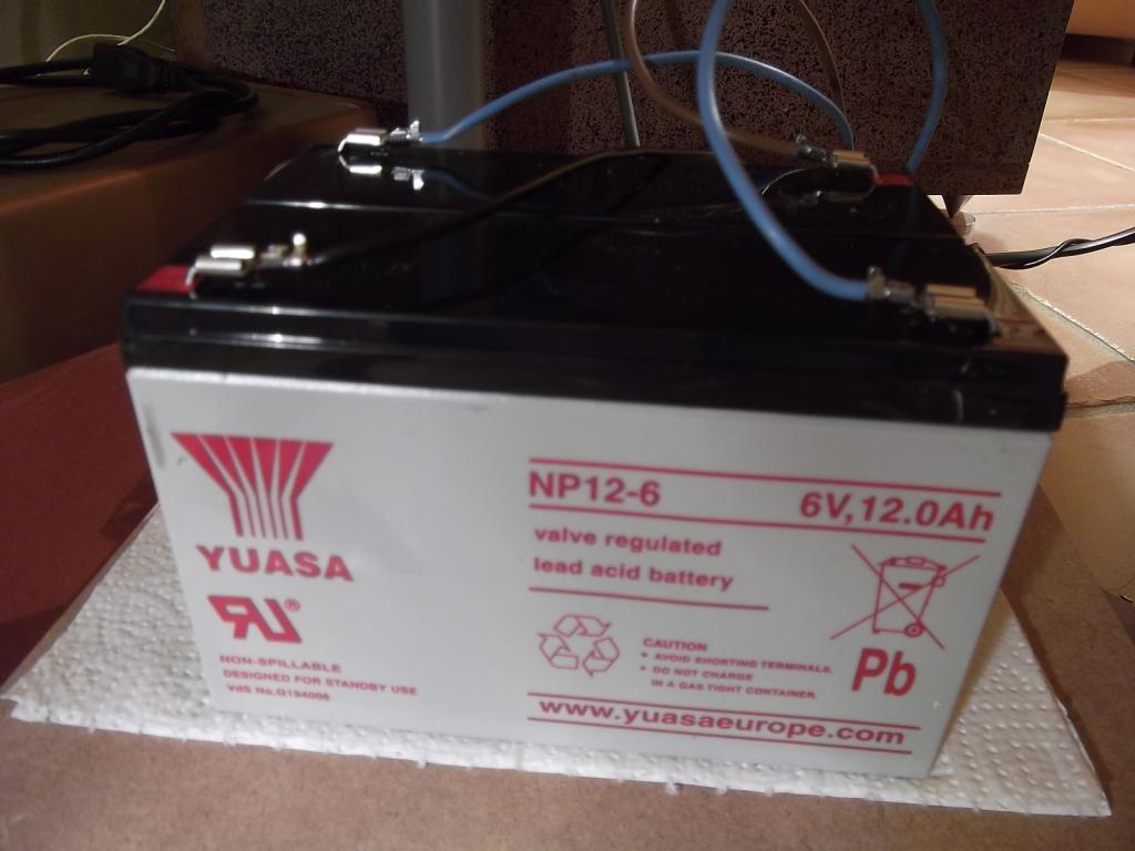

Eh bien, voila, je suis passé au batteries 6V 12Ah
L'apport de ces batteries est incontestable, une bande passante beaucoup plus étendue, surtout dans le grave
un étagement des plans plus précis, une dynamique accrue, que du bonheur  Shocked

MessagePosté le: Ven 21 Nov - 19:09 (2014)    Sujet du message: Prépré Hiraga II Répondre en citant
je conseille ce prépré sans modération
Oui, d'accord ....
Et, ci tu as le temps et des Euros, compare une fois ton pré-pré-Hiraga2 avec un  "pré-pré-transfo" (exotiques) ...
"Pré-pré-Hiraga 2" est un diapason (chez moi e.a.).
Philippe, mes félicitations ... et bonne conduite/gestion
