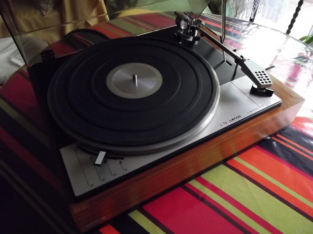

Je viens de brancher pour la premiere fois ma Lenco L75 et c'est pas encore gagné :p
Voici donc ma configuration :
Lenco L75 avec Prise DIN ==> Adaptateur DIN to RCA ==> Brancher à une entrée Phono Cambridge ==> Brancher à mon Ampli.
Premier effet Kiss Cool : Le plateau tourne pendant un temps et se fatigue, en effet il tourne de moins en moins vite.
La cellule n'est pas très droite comme le montre ma vidéo :
Et pour finir, aucun son de ne sort de mon ampli, mais étrangement j'entend un son lointain sortir de ma Lenco Smile !!
Par ou commencer ? Merci à tous !

Yeeppekai a écrit:
Par ou commencer ? [/font]
Par une bonne révision ! Déjà vérifier si le moteur fonctionne bien "à vide" puis, si oui, examen du mécanisme pour détecter où est le problème. Ensuite vérification des câblages, quoique je commencerais par suspecter le raccord DIN/RCA, nettoyage/graissage de la bête et remplacement des Vblocs (tête de travers).
Tu as du pain sur la planche (mais on sera là pour t'aider) ! Smile

MessagePosté le: Mer 27 Aoû - 17:56 (2014)    Sujet du message: Lenco L75 - Premier Test Répondre en citant
Je sens que vous piaffez tous d'impatience  Wink ,
Apres un bon lifting, Vblocks, cables modulation, retournement disque fond de palier, huilage palier, réglage des vitesses pil poil
et bien voila la belle, toute droit sortie du magasin de l'année 1975, elle est comme neuve, le capot est nickel, pas une rayure, le socle est comme au premier jour, la mécanique irréprochable, elle chante à merveille  Smile  avec une cellule Nagaoka JT311
