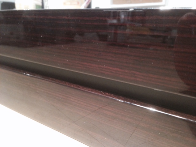

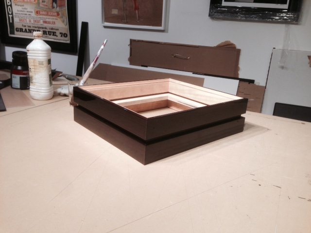

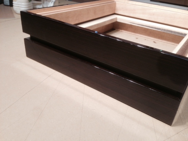

Nouvelle robe en préparation pour ma L75
Superposition de 2 moulures finition wengé laqué et petit retour laqué noir mat. le tout sera monté sur pointes de découplage.
J'espère juste que tout rentrera ce soir...

Twisted Evil  ça rentre pas !!!
Pas pratique, je travaille à l'aveugle. Je me vois mal emmener la Lenco dans le métro vers mon lieu de travail.
Va y avoir quelques millimètres à raboter au niveau du fût du bras et aux extrémités de la zone arrondie.
Ou j'ajoute un étage et rectifie la moulure avant assemblage. Ce qui permettra de lester sur 10 cm.
J'remet ça demain !

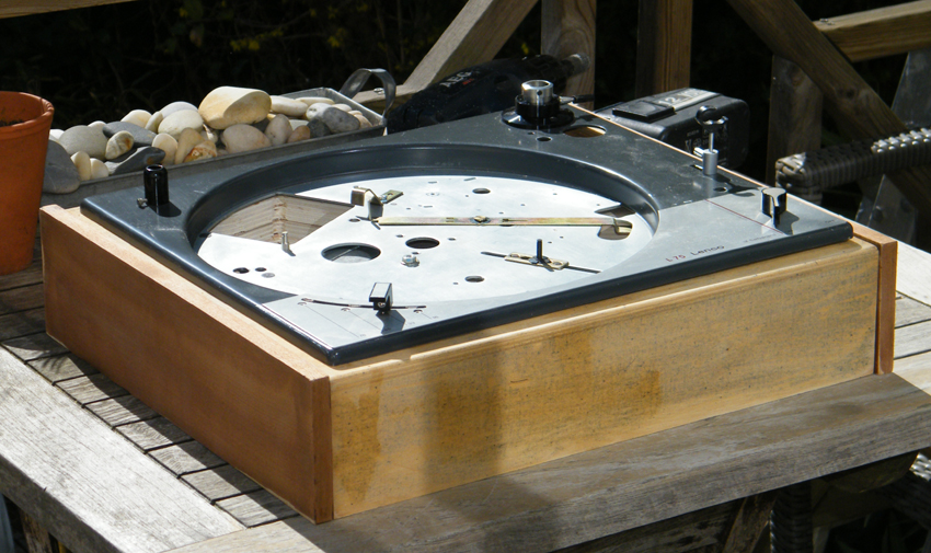

Pour mémoire (et avant la mise en place des feuille de plomb qui est > à 1cm d'épaisseur toutes ensemble, et suppression d'une épaisseur de cpl.)
Niveau technique au plus facile et applicable à n'importe quel socle creux.
Assemblage des panneaux par vis : + 10 vis dans le fond du châssis métallique + 4 tirant traversant du châssis métallique au dessous du bloc. :

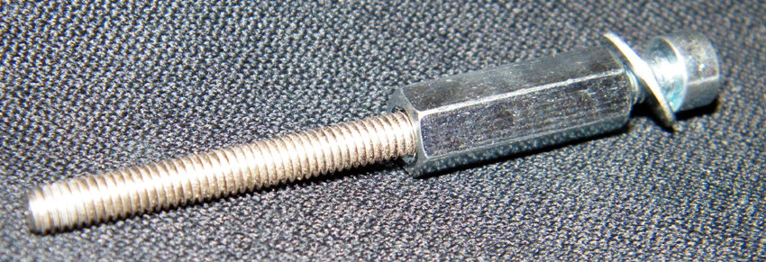

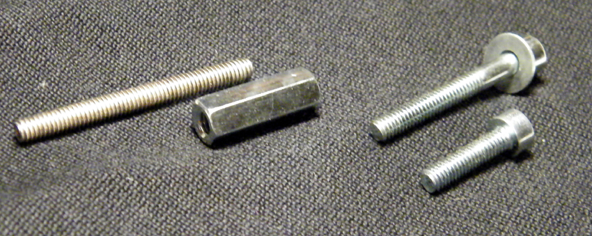

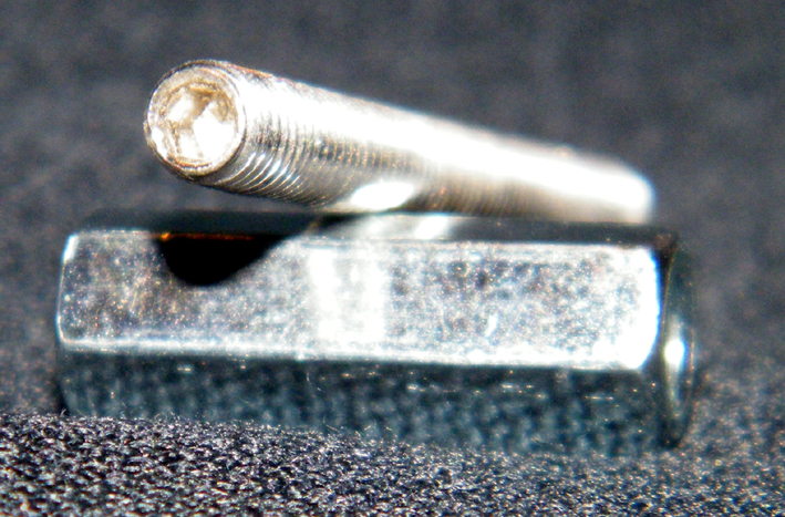

Tout simple et rien d'original, mais si ça peut aider.
Pour le montage des tirants traversants fixés aux quatre filetages présents sous le châssis tôle, j'utilise ça :
1 / la tige avec la marque en 6 pans pour visser et serrer correctement sous le châssis (de la pointe plate, pas du pointeau pour prendre au max sur le pas de vis du châssis tôle)
2 / l'adaptateur pour relier les éléments de vissage et permettre d'ajuster en longueur
3 / le dernier élément de vissage accessible pour le dessous , ici aussi du BTR, j'aime bien la fiabilité de ce modèle d'empreinte, avec les rondelles ou autres nécessaires selon son montage et son ajustement.
Tres bon serrage et maintien. choix varié des longueurs pour s'adapter à tous les montages

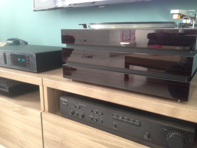

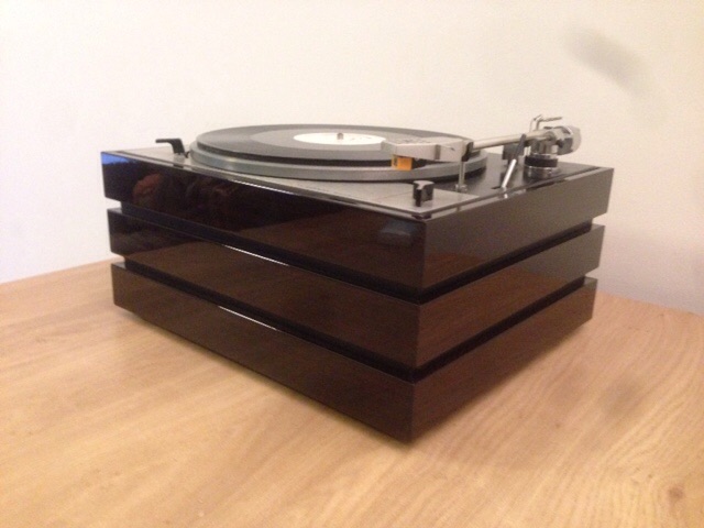

je reviens avec mon nouveau projet d'il y a 6 mois...
Encore quelques ajustements sont à prévoir, comme le passage des câbles, montage de pointes de découplage et fixer le châssis en rigide. La partie basse est lestée, j'arrive à un ensemble qui avoisine les 20 kg. Visuellement je suis content !
Matthieu.
MessagePosté le: Mar 24 Fév - 13:25 (2015)    Sujet du message: Socle pas cher fait maison Répondre en citant
C'est beau et la finition impeccable.
Bravo !
