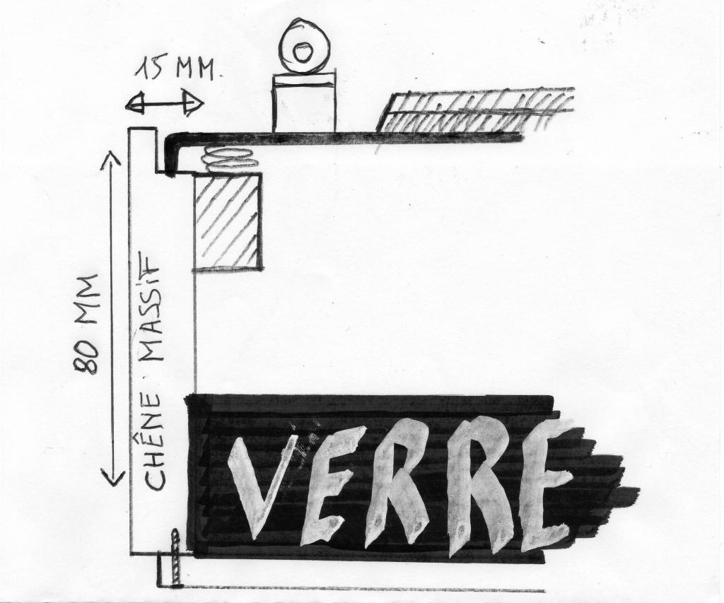

je viens de mettre la main sur une L75 pour une somme honteusement basse, mais elle ne plait pas à Mme Ofthemoule.
Je pense donc refaire un socle en chêne massif pour 0 €
Je suis encadreur et j'ai dans mon stock une moulure plate en chêne clair de 80x15 mm, je compte donc bien l'utiliser.
Sous cette plinthe, je vais couper et assembler un cadre noir mat de 50x35 mm.
Pour lester le tout, je vais empiler du verre d'encadrement de 2mm sur environ 40 mm de haut de quoi l'alourdir de 10 kgs.
Un petit croquis valant mieux qu'un long discours :
en vue de coupe
Vu que je n'ai aucune compétence en ébenisterie et que je ne suis pas outillé, sauf pour couper à 45°, coller, assembler et clouer, cette solution me paraît simple, esthétique et valable.
Y a-t'il une contre indication à l'usage du verre ?
Des avis sur le projet ?

Bonjour Matthieu,
Je ne jugerai pas de l'esthétique (je ne suis pas Mme Ofthemoule !) mais pourquoi pas, à défaut d'un socle massif plein ça pourrait le faire : je te conseille de faire quelques tasseaux en bois de la bonne hauteur qui viendront se coincer, à divers endroits, entre le verre et le châssis métal de la platine et qui augmenteront ainsi sa rigidité (avec suppression de la suspension, cela va sans dire). Prends garde à laisser suffisamment de place entre le fond en verre et le bas du pivot de bras et du palier de plateau, à moins que tu puisses découper des trous à ces endroits. Perso je remplacerais le verre par une bonne plaque de bois épaisse et assez rigide ou en alternant bois et verre (façon sandwich), moins lourde et plus "mate", mais c'est à toi de voir.

Bonsoir Bruno,
Le socle d'origine a un peu souffert et n'est pas très frais, un angle est bien amoché.
J'ai surtout choisi cette méthode parce que je suis pas très bricoleur et qu'il n'y a pas besoin de défonçeuse, foreuse... J'ai tout ce qu'il faut à mon boulot.
oui, j'ai pris en compte la hauteur du pivot du bras, je ferai aussi attention qu'il n'y ai pas de gène au niveau des câbles.
Vu que j'utilise du verre de 2mm, je vais pouvoir ajuster comme il le faut.
Pour le sandwich je sais pas, je ferai des tests.
Par contre, les ressorts manquent à l'appel, c'est donc pas si grave et même mieux si le socle est inerte ?

je crois que le verre n'est pas vraiment un bon matériaux pour les socles (résonance, toussa toussa...).
J'ai bien pigé que tu fais dans la récup et que c'est pour plomber le socle.
Je te suggère de coller des plaques de verres ensemble et de faire en sorte qu'elles ne soient pas en contact avec le bois, mais quand même solidaire avec lui (un beau pâté de silicone autour et sous le verre devrait faire le job)
Tu peux supprimer les ressorts et fixer solide le châssis au socle, tu es gagnant

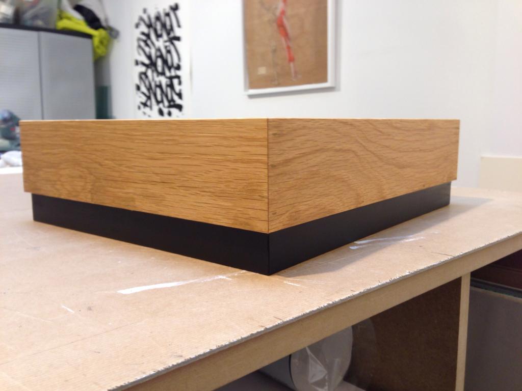

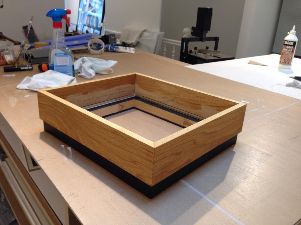

Voilà, le coffret est terminé.
La finition est donc chêne clair massif huilé avec un socle en retrait en bois laqué noir satiné.
Reste plus qu'à le lester. Après réflexion, je vais mettre du mdf, moins contraignant.

MessagePosté le: Mer 23 Juil - 12:07 (2014)    Sujet du message: Socle pas cher fait maison Répondre en citant
Bravo !
Pense à mettre quelques tasseaux (là où ça ne gène pas les mécanismes !) entre le fond et le châssis (la rigidité du châssis est importante).

MessagePosté le: Mer 23 Juil - 12:26 (2014)    Sujet du message: Socle pas cher fait maison Répondre en citant
rien à dire, c'est superbe !

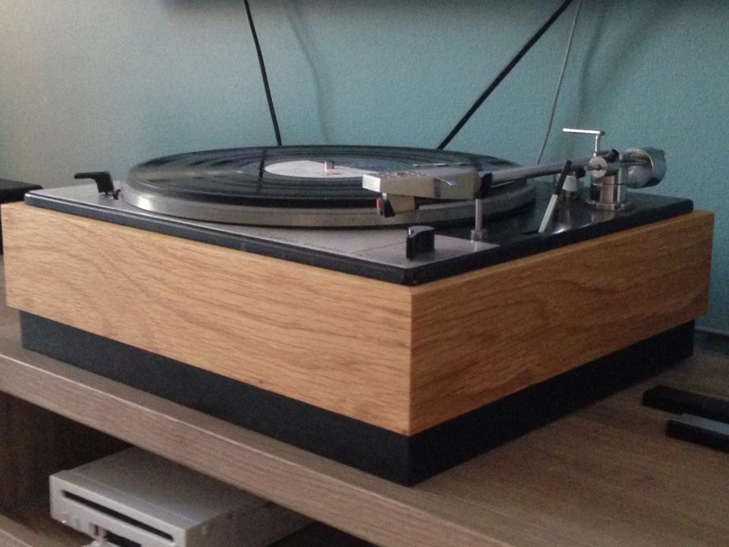

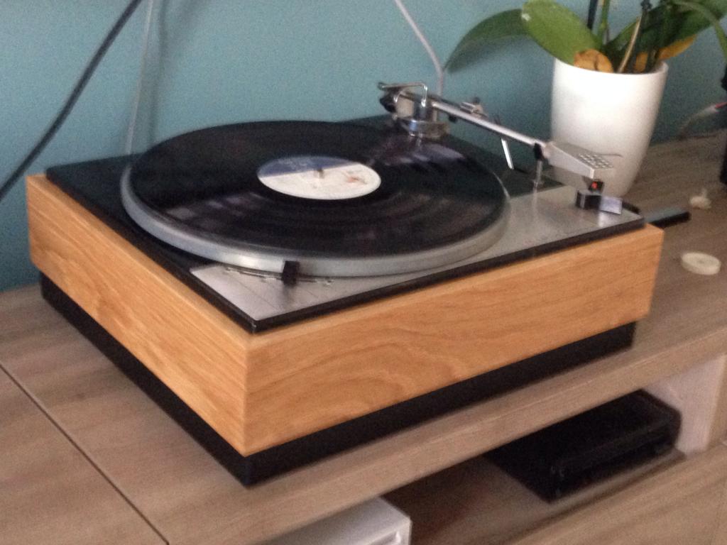

MessagePosté le: Mer 23 Juil - 20:15 (2014)    Sujet du message: Socle pas cher fait maison Répondre en citant
Merci à vous deux, c'est la première fois que je mets les mains dans le cambouis en hifi, habituellement c'est plutôt
les consoles de jeux anciennes.
J'ai posé la platine ce soir en rentrant. Plutôt satisfait de l'aspect esthétique, même maman est contente.
Je dois encore lester, caler le chassis métallique et mettre des tasseaux à l'intérieur.
La cerise sur le gâteau sera un capot flambant neuf fait sur mesure, je dois faire une demande de devis.
@Mitch, si tu en as un qui traîne je suis acheteur !
Désolé, photos qualité iphone :
