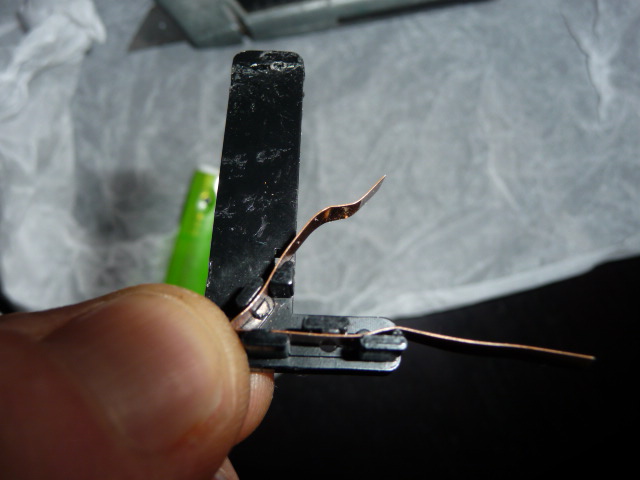

Un souci avec l'arrêt automatique qui marche une fois de temps en temps et qui éjecte brutalement le bras ... j'ai essayé de comprendre en vain.

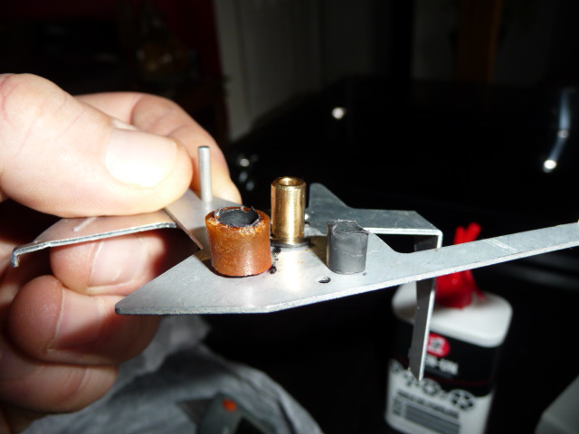

les V-Blocs c'esT d'OFFICE A CHANGER
pour l'arrêt auto , oui il est brutal , mais t'y peux rien
pour qu'il fonctionne tout le temps colle sur la languette en cuivre (qui devrait etre droite ) de la photo ci dessous........
.......une bandelette de papier de verre pour carrossier ( du grain 500 ), ainsi elle grippera bien sur la roulette marron (à gauche) de cette photo ....
......et ton automatisme devrais fonctionner a chaque fois
