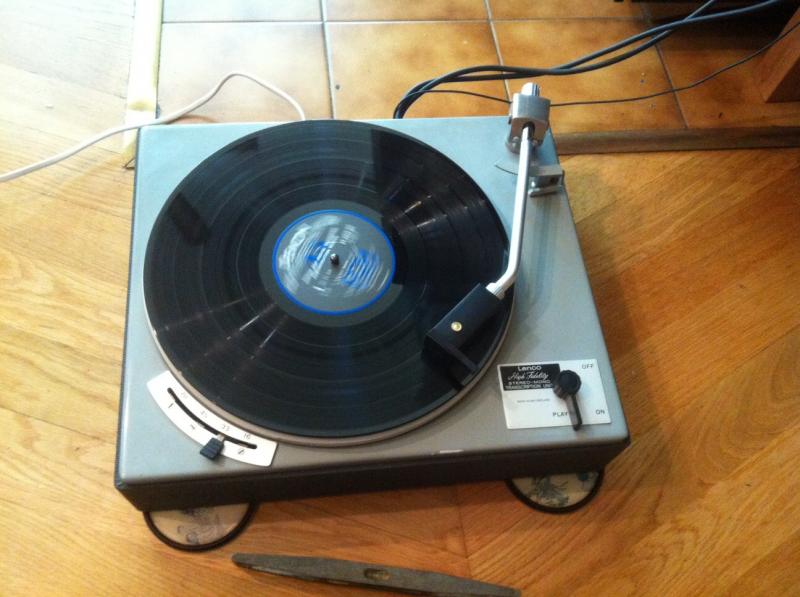

C'est fait, cette L70 tourne en silence, le bras articule dans tous les sens sans point dur et après avoir refait les soudures des petits fils du porte-cellule, c'est fou comme on élimine de la vermine !
Je lui ai posé une autre cellule dont je ne connais ni la marque ni les caractéristiques et qui me vient de mes dépeçages d'épaves. En tâtant la hampe avec des doigts de fée, je l'ai trouvée assez raide (là, on est dans la science expérimentale ...) ; 525 Ohms par bobine, tout d'une MM en déserrance . Et bien, ça marche ! Avec même beaucoup (trop?) de graves.
Je lui ai collé 2,5 gr et ça a l'air de lui convenir.
Finalement, que vais-je faire cette platine ? J'avoue, quitte à faire crier ici ou là au sacrilège, que j'avais l'intention de m'en séparer sitôt réparée. Maintenant, je réfléchis ...
Voici la bête en action.
