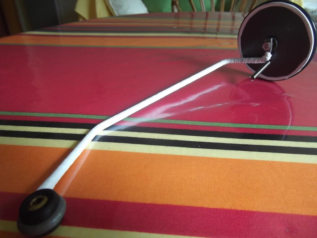

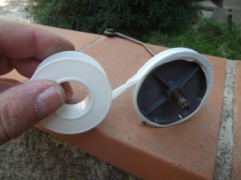

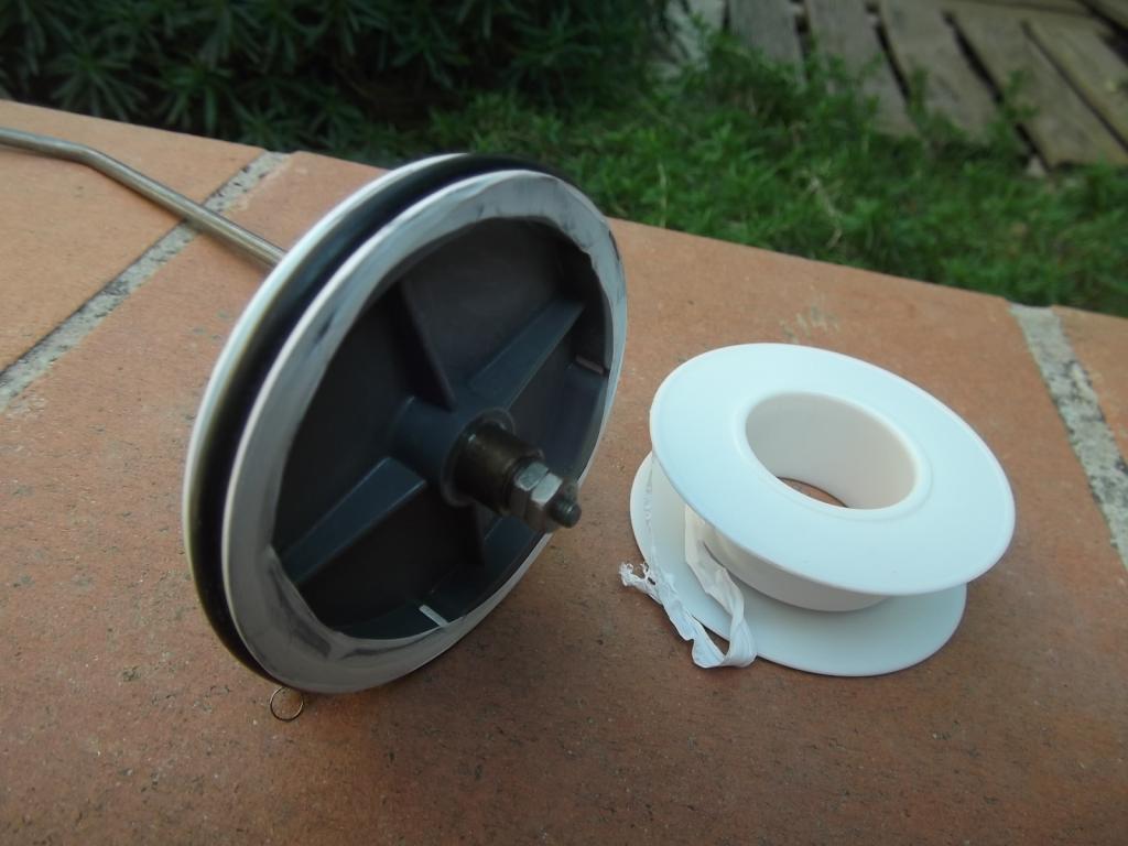

Salut à tous
Je pense avoir résolu les problèmes de bruits parasites émis par les galets plastiques de nos chères Lenco
Voila :
Retirer le vieux pneu tout sec, et enrouler une bonne couche de ruban "Teflon" à l'intérieur de la gorge (une bonne vingtaine de tours)
puis, inserrer un joint torique de Ø interieur 54mm et Ø de tore 3mm
Et voila, le tour est joué
 Et là, c'est le silence  zzzzz.....   lors de la rotation du plateau
