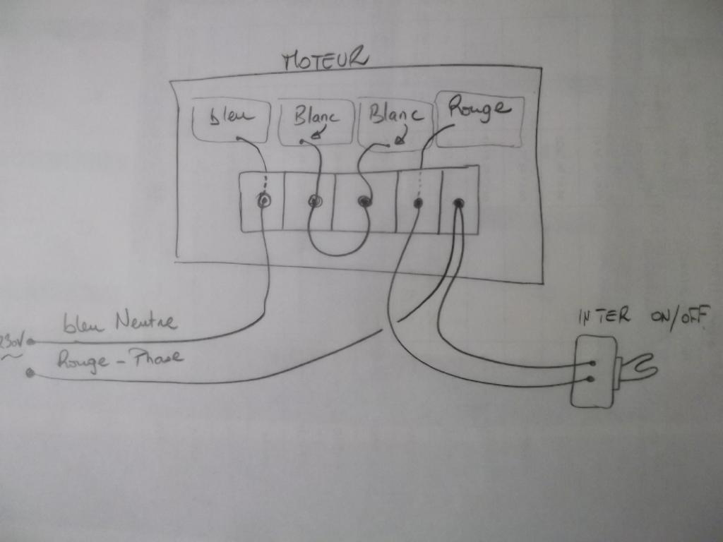

Je souhaite virer les changeurs 110 220,
J'ai cherché , mais comme je ne suis pas doué, j'ai pas trouvé, et comme je suis d'un naturel inquiet ...
Cablage direct en 220 ? comment faire ?
Merci  Okay

MessagePosté le: Mar 10 Juin - 16:22 (2014)    Sujet du message: 220 direct Répondre en citant
Coucou JG
comme ça  Wink
tu as raison de vire ce commutateur 110/220
MessagePosté le: Mar 10 Juin - 18:34 (2014)    Sujet du message: 220 direct Répondre en citant
c'est ça  Okay Okay

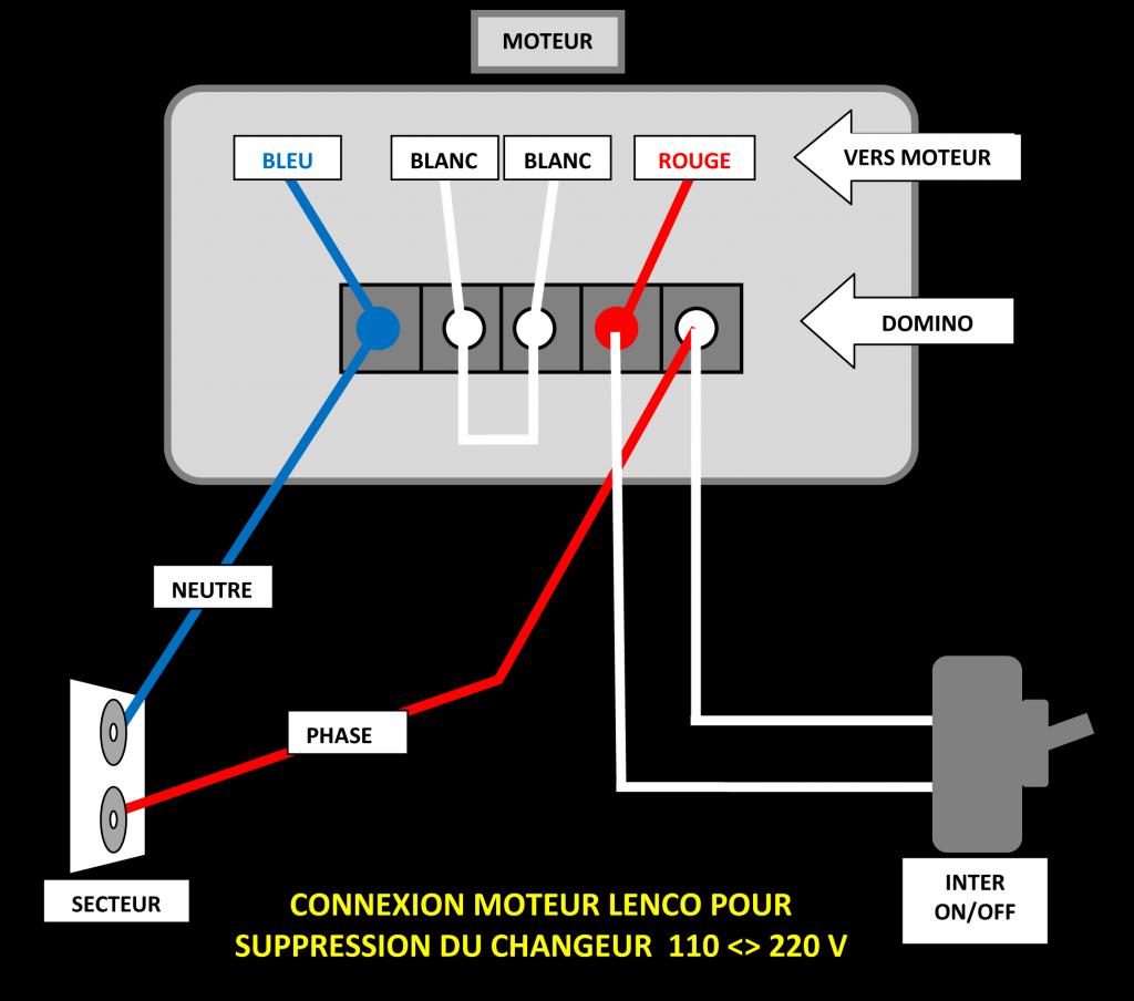

Pour compléter le schéma de Phil34 (merci encore Phil), avec l'ambition mesurée d'être un peu plus lisible :
A noter que les couleurs importantes sont celles qui sortent du moteur.
D'origine, le secteur (comme ce qui ressort de l'interrupteur) = 2 x blancs, par exemple, sans repérage phase neutre, ce qui n'est pas important vu que c'est de l’alternatif. Rien n'empêche aux passionnés méticuleux de respecter les conventions de couleurs phase et neutre (faudra repérer aussi sur la prise à 2 fiches ...)
Petites modifs pour que ce soit encore plus clair.
http://lenco.reference.clicforum.fr/image/110/c/e/3/lenco-sch-ma-conn...-22…

Super schéma !
Au passage, je recommande de rafraîchir tous les fils qui vont au bornier (domino) ; avec le temps, des brins sont souvent coupés ; dénuder sur un demi-centimètre et tortiller les brins avant de les remettre en place.
Bien resserrer toutes les vis, y compris celles de l'arrière du domino où les 4 fils des bobines viennent se raccorder.

Super ! JG, tu sais le mettre dans la Lencopedia ?
Messages: 3 569
MessagePosté le: Mer 1 Nov - 20:14 (2017)    Sujet du message: 220 direct Répondre en citant
C'est là :
http://lenco.reference.clicforum.fr/t4251-Suppression-changeur-110-220-V.ht…
