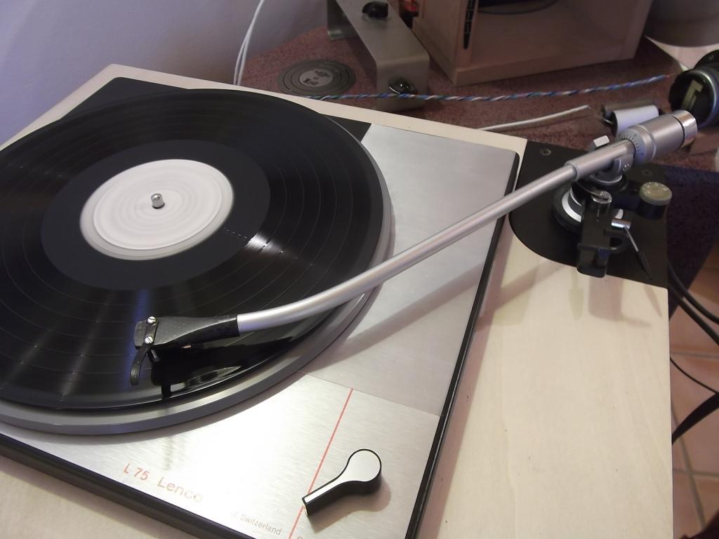

En projet sur une 75, je finalise le design de la plinthe. Je ne veux pas opter pour un format rectangulaire, mais plutôt pour quelque chose de rond et/ou en forme d'écu (soit un triangle arrondi).
J'ai déjà un bras dans mon tiroir, un Mayware formula IV, léger, zouli comme un pour cellule type ortofon OM/digitrac 300 SE (celle que j'ai).
Et comme j'ai un peu la folie des grandeurs sur ce projet (et oui, ça m'est grave monté à la tête la lencomanie), j'envisage, ne serait-ce que par principe et pour le plaisir du custom, de prévoir un upgrade/alternative avec un bras lourd, un jelco 9, 10 ou 12". Plutôt, parce que tout le monde est unanime dessus, un 12".
Je bosse donc sur une plinthe qui pourrait recevoir deux bras, pas très compliqué en soit, mais étant donné le parti pris de mon design, je suis inquiet quand à la proportion du 12", il serait monté sur une excroissance, façon bras de pieuvre, par rapport à la plinthe qui ne dépasserait pas de beaucoup le diamètre du plateau.
C'est forcément super sexy Crying or Very sad
Et du coup, je me dis que si je dois choisir un bras lourd, pourquoi forcément un 12". Les caractéristiques du 750D, 750E et 750L (respectivement, 9, 10 et 12") sont, à la différence de longueur effective, les mêmes : même masse, même poids de cellule pouvant être montée, entre 4 et 22gr.
D'où ma question : quelles différences entre les jelco 9,10 et 12" ?

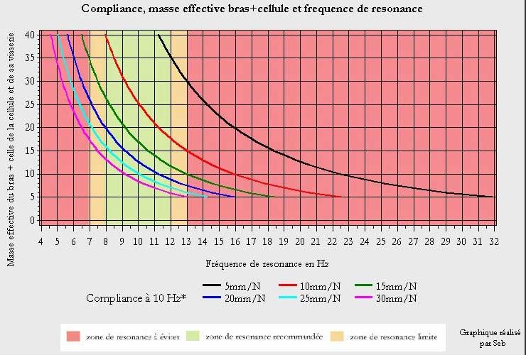

Plus sérieusement, la masse dite "effective" (notion un peu absconse, je le concède Rolling Eyes ) est proportionnelle au moment d'inertie qui est le produit de la masse considérée (en un point) par le carré de la longueur qui la sépare de l'axe de rotation. Donc à masse (dite abusivement "poids" dans le langage commun) égale, plus la distance entre celle-ci et le pivot est grande, plus le moment d'inertie, donc la masse effective, est important whew .
Un bras 12", à masse(-poids) égale, sera plus approprié aux cellules à faible compliance, genre DL103, qu'un 9" car sa masse "effective" sera plus élevée. Accessoirement il permet aussi de diminuer (un peu) l'erreur de piste.

Pour la DL103, il lui faut un bras lourd de chez lourd, 30 à 35g de masse effective
http://www.forum-thorens.com/t8761-JELCO-750L.htm
la compliance donnée par Denon est de 5x 10-6cm/Dyne à 100Hz
pour 10Hz, il faut x par environ 1.7, ce qui donne 8.5
sur le papier, le Jelco 750L serait un peu "trop leger"
Moi, j'ai fait ça pour ma DL103 : un bras Denon DA50  (ça reste dans la famille), j'ai viré le tube 10" pour lui greffer un tube alu epais, façonné en S avec porte cellule intégré, aux cotes et masse d'un Ortofon 309 (34g), dans un avenir +ou- proche, il y aura une SPU sur ce bras Shocked
Ma DL103 est ravie  j'adore
Mes oreilles aussi  musique musique musique musique musique musique musique musique musique musique
