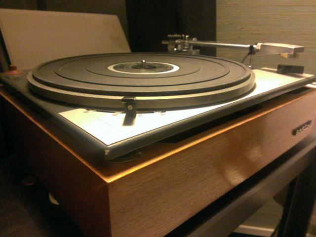

J'ai notamment, un souci : mes vinyls, après écoute laissent apparaître de fines rayures à leur surface. Est-ce normal? Le diamant n'arrive pas à lire, les dernières pistes de certains vinyles, par ailleurs. Elle y arrive, difficilement, après avoir déposé une pièce de 2cts sur le bras, qui, en conséquence, doit être mal réglé?
A chaud, là, comme ça, je dirais que le bras est mal réglé, que le diamant est HS et que tu es en train de niquer tous tes disques un par un....
Arrête tout et reprends les réglages dans l'ordre avec un diamant neuf.

effectivement , le gros contrepoids est contre le fut et le petit completement a l'arrière Twisted Evil
dommage pour tes vinyls Sad

que dire de plus ? Rien.
une piece sur la cellule ? grave !!! x 10 000
= vinylocide generalise en cours donc conseils ci-dessus et lecture approfondie de la Lencopedia URGENT !
