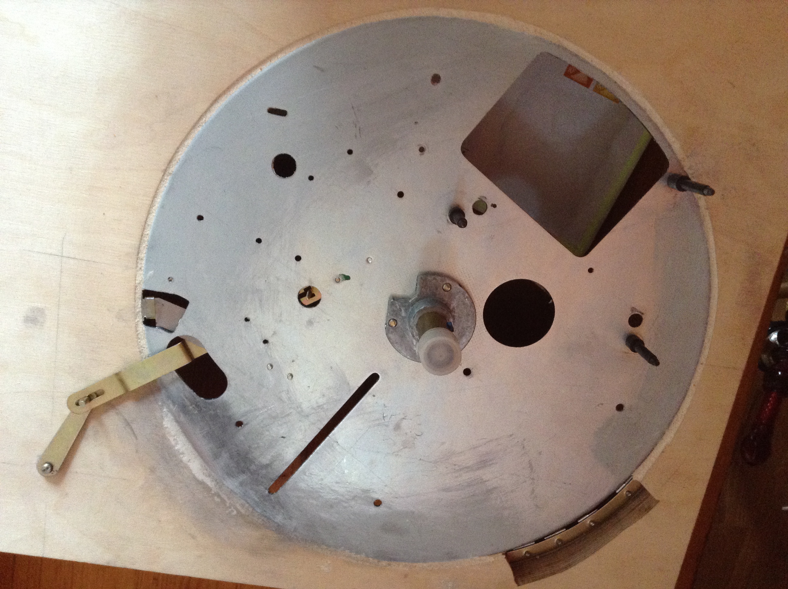

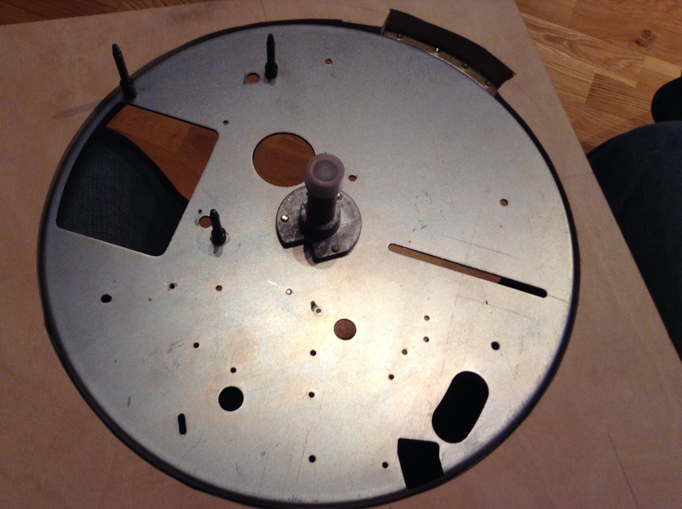

Après avoir demandé à certains d'entre vous beaucoup d'attention pour mon projet, Je ne peux résister à partager quelques photos
de ma Lenco L75
les deux premières planches
La fin du socle avec les pieds ajustables ( merci Zigomard)
Grâce aux conseils de Philippe j'ai opté pour 3 planches de CP bouleau avec des feuilles de plomb entre.
Pour bien joindre le chassis à la première planche j'ai utilisé de la pate de cheville chimique que j'ai introduit dans les interstices. Réaliser une coupe à la scie sauteuse parfaitement ajustée me semble très difficile.

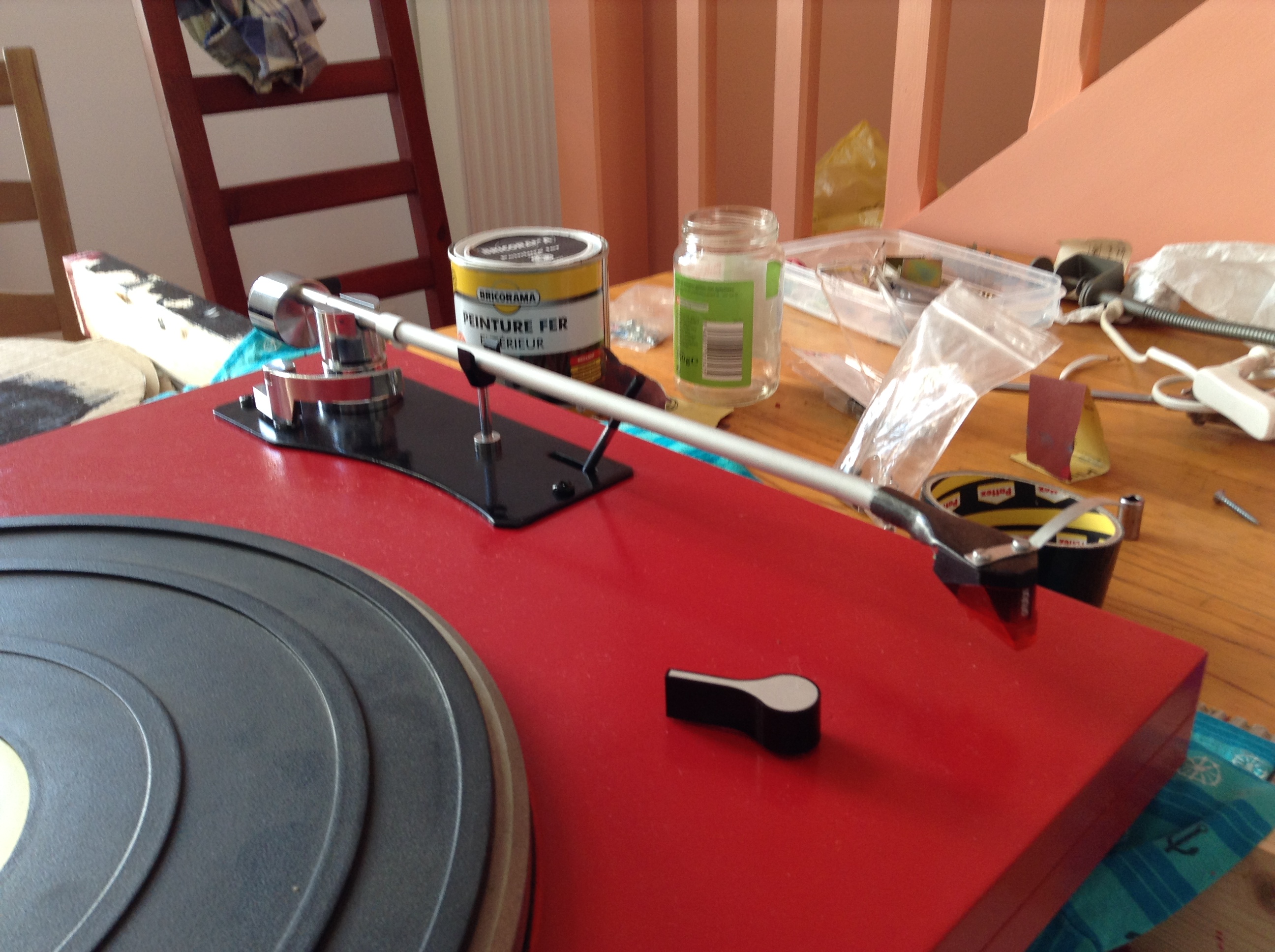

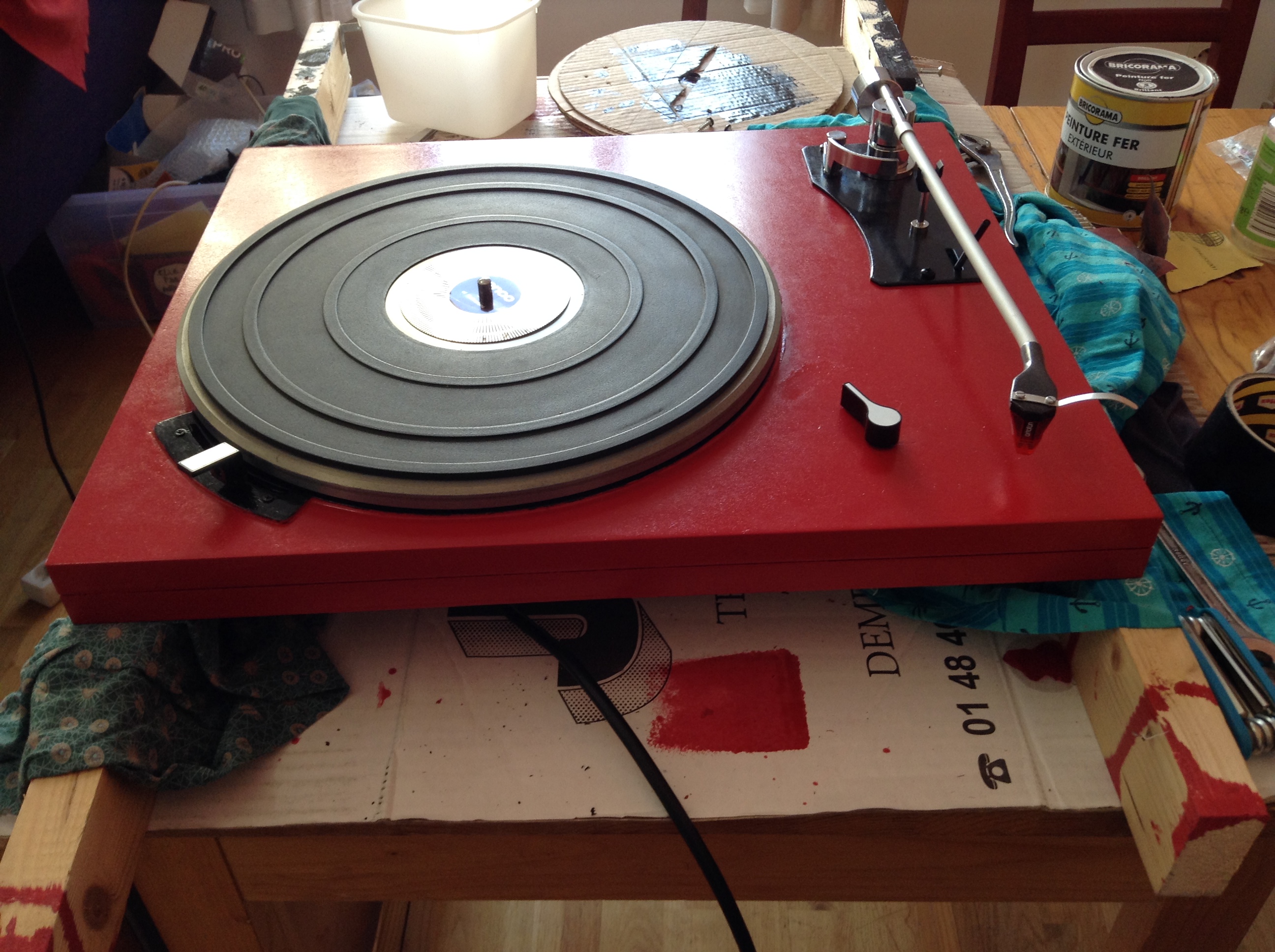

Comme vous le voyez cette platine est équipée d'un bras 12 pouces réalisé par Philippe ( que je ne pourrais jamais assez remercier pour cette merveille).
Pour être fini la lenco attend la venu d'Hervé pour finir les soudures. Maestro de la soudure qui m'a déjà épaté dans le cablage du bras.
Il me reste a régler les vitesses. Je trouve juste que le moteur fait quand même pas mal de bruit.

MessagePosté le: Dim 18 Mai - 18:33 (2014)    Sujet du message: ma petite rouge en construction Répondre en citant
J'ai eu un problème de bruit sur ma diy qui était du à une mauvaise fixation des ressort support moteur.
Vérifie de ce côté, sait-on jamais. Si bien remonté, normalement aucun bruit Smile
matthias
Messages: 26
Localisation: france
Prénom: matthias
MessagePosté le: Dim 18 Mai - 18:37 (2014)    Sujet du message: ma petite rouge en construction Répondre en citant
je viens de vérifier c'est bien ça. en appuyant un peu sur l'avant du moteur plus un bruit.

Bonjour Matthias
Beau boulot  Okay
pour le ronronnement du moteur, vérifie bien avoir monté les ressorts de suspension du moteur dans le bon ordre, vérifie la bonne mise en phase des branchements électriques
 et mets quelques gouttes d'huile dans le palier de l'arbre conique d'entrainement (ça ne peut pas y faire de mal)
http://lenco.reference.clicforum.fr/t1024-Les-ressorts-du-moteur.htm
http://lenco.reference.clicforum.fr/t1023-Le-moteur.htm
mets le levier marche arrêt dans le bon sens, ça sera plus pratique  Wink
