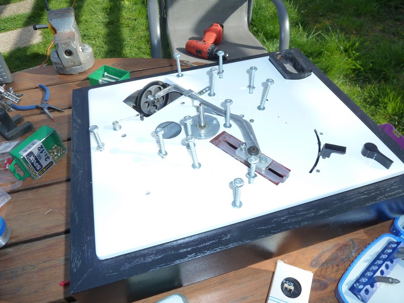

Bonjour à tous.

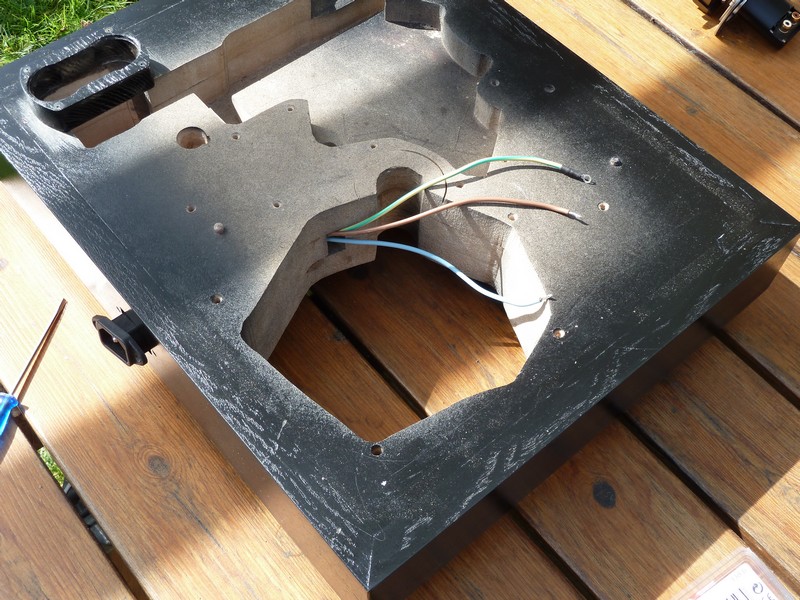

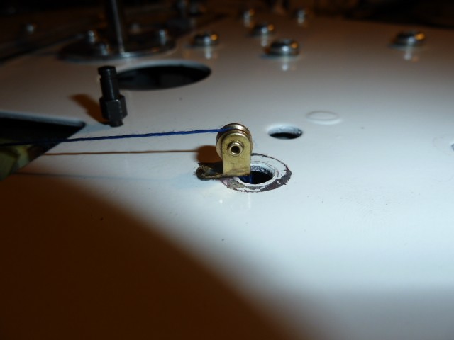

Il me reste pas mal de photos de la construction que je n'avais pas posté, je vais essayer de me rattraper.

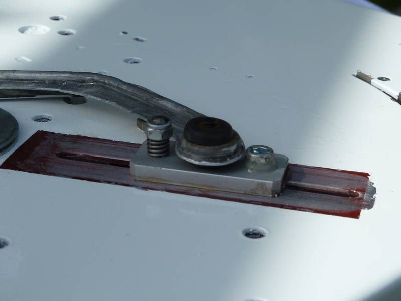

le système de remplacement du ressort de rappel
La glissière de remplacement.
Bague de couplage.
D'autres vont suivre.
Pascal

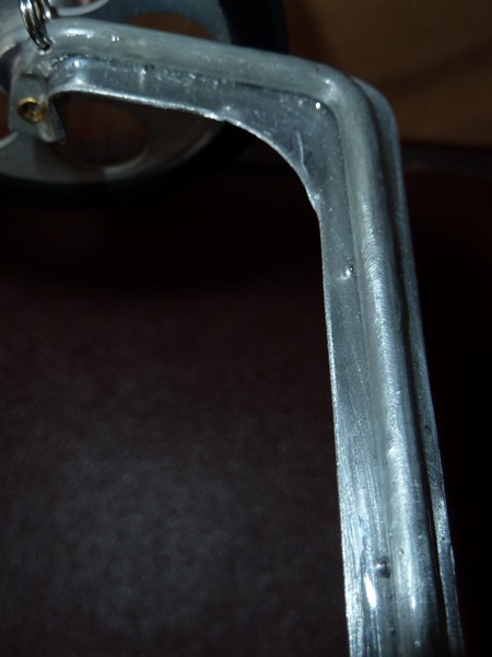

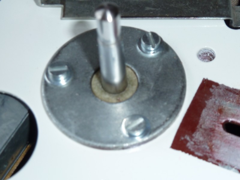

MessagePosté le: Mar 13 Jan - 16:34 (2015)    Sujet du message: Lenco B55 Black & White Répondre en citant
Bras de galet.
Socle.
Fixation sur le socle.

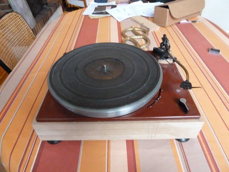

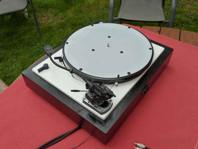

MessagePosté le: Mar 13 Jan - 16:41 (2015)    Sujet du message: Lenco B55 Black & White Répondre en citant
La B55 avec un plateau de 75, la solution idéale pour les bras SME, la L75 ayant un plateau trop bas.

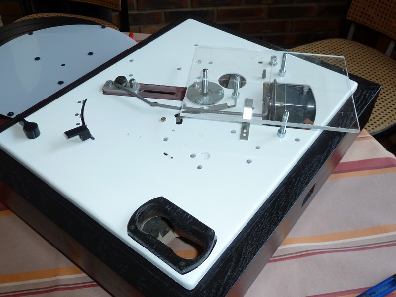

MessagePosté le: Mar 13 Jan - 16:56 (2015)    Sujet du message: Lenco B55 Black & White Répondre en citant

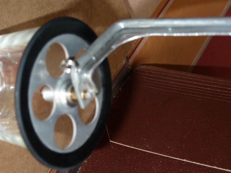

D'autres points de vue.
Réglage du galet.
Pascal.
