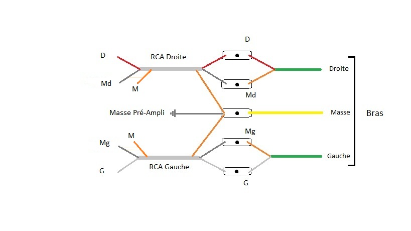

Je reviens sur le montage RCA. Après avoir laissé branché quelques minutes, j'ai finalement eu de la ronflette sur une voie. Je vais donc suivre le tuto de Mitch (même si le problème des boucles de masse me pose problème) représenté par le schéma de "Yohimbehe" sur un autre post ( http://lenco.reference.clicforum.fr/t2027-Lenco-L75-de-Yohimbehe.htm?start=… ):
Ma question : Pourquoi ne pas souder les 2 "M" entres-eux, côté RCA, et ajouter un bout de câble de quelques cms (puisque ceux-ci sont déjà liés à la masse du bras) plutôt que de tirer un fil indépendant sur toute la longueur Question Question Question Est-ce simplement pour un aspect pratique de montage? Ou est-ce que ça ne fonctionnerait pas techniquement? Merci d'avance pour votre réponse.

pour ce qui est du raccordement des câbles de modulation, le schéma que tu a mis en ligne est bon
on utilise un câble symétrique par voie en ne raccordant le blindage de ce câble qu'au départ; coté bornier platine
on ne soude pas les masses du bras et du châssis platine "masses sales", au points froids (masses propres) des bobines de la cellule
il faut bien sur tirer un câble de masse indépendant que tu relira à la connexion ground du châssis de ton préampli, elle même reliée en interne au 0 volt (masse générale) de l'alimentation de ton Audio Research SP8

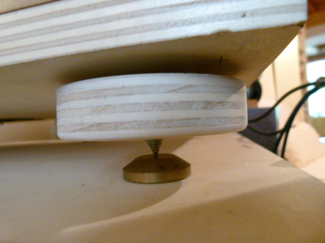

Pour ce qui est du "couplage" "découplage"
Voici ce que j'ai fait et qui je trouve, fonctionne assez bien  Smile
ma L75 pèse 35kg   whew
J'ai donc inserré des pointes inox aux pieds réglables pour la bonne mise à niveau
ces pointes reposent sur des petites coupelles en bronze
ces coupelles sont posées sur un panneau de bois composé d''une planche de medium de 22mm d'épaisseur évidée et remplie de sable bien compacté, prise en sandwich entre 2 plaques de contreplaqué de 5mm
 cette plaque est posée sur des butées de porte elles même posée sur des tiges filetées (3) qui constituent les pieds du meuble support
Les tiges filetées de Ø16 sont elles même taillées en pointe, et reposent sur des disques posés sur le carrelage
Voilou

...pour ce qui est du raccordement des câbles de modulation, le schéma que tu a mis en ligne est bon
J'ai bien compris le schéma que tu réexpliques mais ça ne répond pas à ma question que je repose donc différemment : Pourquoi ne pas raccorder le blindage comme conducteur de la masse "sale" et le raccorder au chassis du preampli?
(ma question initiale était : Pourquoi ne pas souder les 2 "M" entres-eux, côté RCA, et ajouter un bout de câble de quelques cms (puisque ceux-ci sont déjà liés à la masse du bras) plutôt que de tirer un fil indépendant sur toute la longueur Question Question Question
Intéressant ton support je prends note merci Wink
MessagePosté le: Mer 21 Mai - 16:23 (2014)    Sujet du message: Remise en état d'une L75 : inédit pour moi... Répondre en citant
Si tu raccorde les deux blindages, aussi bien du coté amont (platine) que du coté aval (ground préampli),
tu vas créer une boucle de masse = ronflette  Wink

MessagePosté le: Mer 21 Mai - 16:28 (2014)    Sujet du message: Remise en état d'une L75 : inédit pour moi... Répondre en citant
t'es sur de ça? (parce que ça ne passe pas par les masses "propres".)
Et puis de toutes façons la masse châssis est liées électriquement (test de continuité) à la masse "propre" : ça fait donc quand même une boucle non? pour supprimer cette boucle il faudrait déconnecter la masse propre d'un des 2 canaux... bref je ne comprends pas...
MessagePosté le: Mer 21 Mai - 17:01 (2014)    Sujet du message: Remise en état d'une L75 : inédit pour moi... Répondre en citant
Je suis un peu perplexe.
Un fil (n'importe lequel) a un point de départ et un point d'arrivée. Sur son parcours il est isolé et ne se raccorde a aucun autre élément.
A quel moment une boucle peut se former ?
Pour le blindage, et la terre :
Mon tuto est basé sur une platine comme la mienne ou celle de Phil, c'est a dire avec un bras sans contact avec le châssis. Platine à la terre, bras à la masse de l'ampli.
Il se peut (dans le cas ou le bras est en contact direct avec le châssis) que la terre soit de trop. Et il est possible que la tresse de blindage trouve bénéfice a être reliée a la masse générale (même si ce n'est pas son job).
Essaye différentes combinaisons, tes oreilles n'ont pas besoin de comprendre, elles ont besoin d'entendre.
