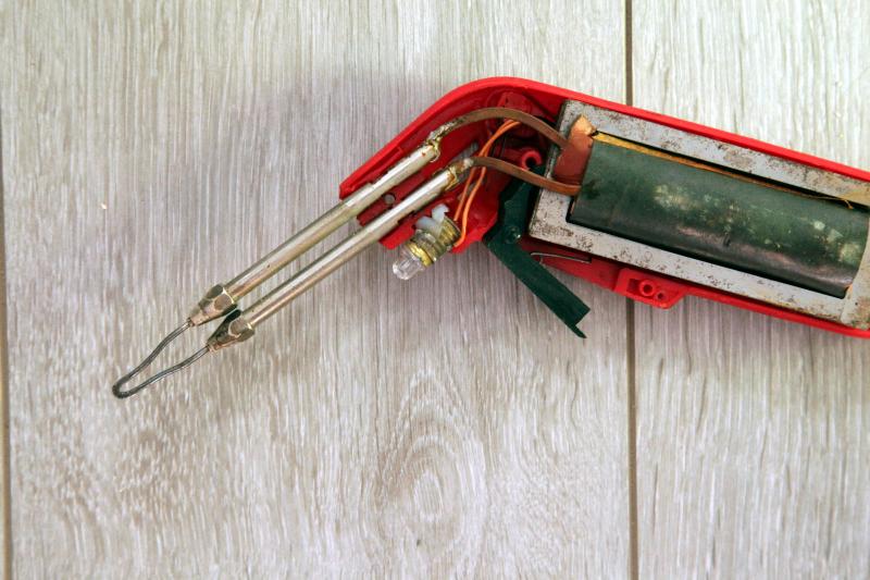

Je reviens sur le fer à souder : si la panne fait "goutter" l'étain, il faut la changer. En attendant, tu peux la rescaper provisoirement avec une lime fine mais elle va se réoxyder rapidement.
C'est un critère de sélection pour un fer à souder : panne interchangeable et choix de pannes (différentes formes, pointues, plates, et existence d'une qualité inox pour pouvoir essuyer la panne sur une éponge sans la corroder).
J'ai justement limé la panne avec un papier de verre 240 spécial métal mais ça n'arrange rien.
Voici mon fer (puissance 100W) :
J'ai démonter le fil terminal qui est à changer mais ou trouver ça rapidement, pas trop cher (surtout le port) et de bonne qualité Question
Hervé, j'ai trouvé ça :
http://www.ebay.fr/itm/IRONSIDE-Lotspitze-fur-Pistole-60-Watt-/331099078187
Ou ça mais la commande est impossible sur ce site pour un montant inf à 250€ :
http://www.servitech.be/?module=Catalogue&cat=6&subcat=282&page…
.......................Après 1h de recherche je n'ai trouvé ça que sur des sites Belges qui n'expédient pas en France.
Je téléphonerai demain dans une des grande enseigne de bricolage du coin, on verra...mais si vous avez des infos je suis preneur.

En ce qui concerne le fer à souder, je crois que tu n'as pas fais le coup du siècle.
Dans le modeste mais efficace, il y a ça : http://www.ebay.fr/itm/STATION-DE-SOUDAGE-FER-A-SOUDER-REGLABLE-48W-150-450-C-/360886538163?pt=FR_YO_MaisonJardin_Outils_OutilsElectriques&hash=item5406838fb3
c'est celui que j'utilise.
Pour un usage occasionnel je n'ai pas juger bon d'investir d'avantage, il a fait un paquet de platines et je pense qu'il peut encore en faire quelques unes....pour 15balles, que demande le peuple ?
