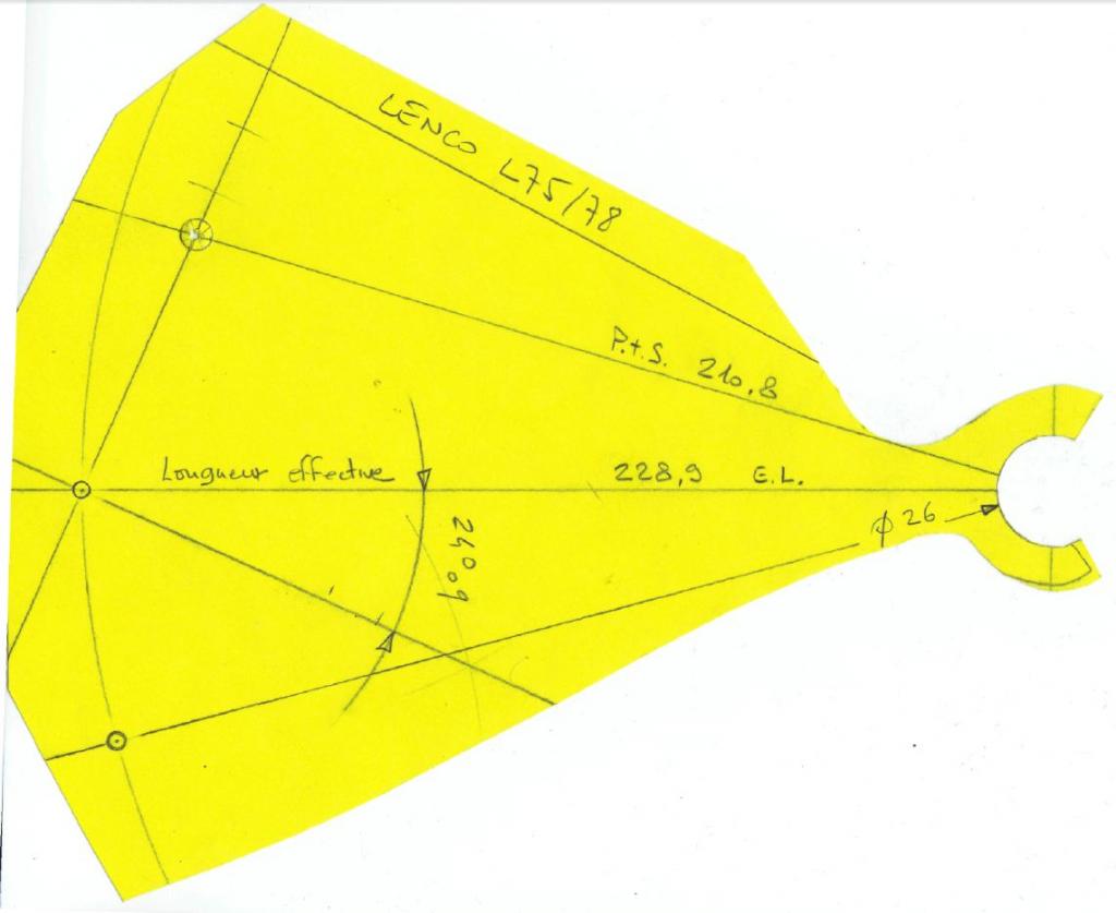

Pour la position optimum du diamant, voici le protractor kivabien, imprime le à l’échelle 1/1 (tu peut l'imprimer sur un format A4) et règle bien la position de ta cellule sur le pc, (la guitare de David Gilmour ne sera plus agressive) Wink
C'est fait. ça confirme juste que j'avais déjà bien réglé la position. La Guitare de Gilmour a perdu de son agressivité grâce aussi à la liberté du bras verticalement depuis que j'ai soulevé la casquette et que ça a libéré les couteaux.

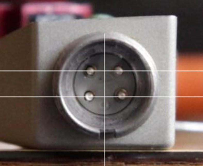

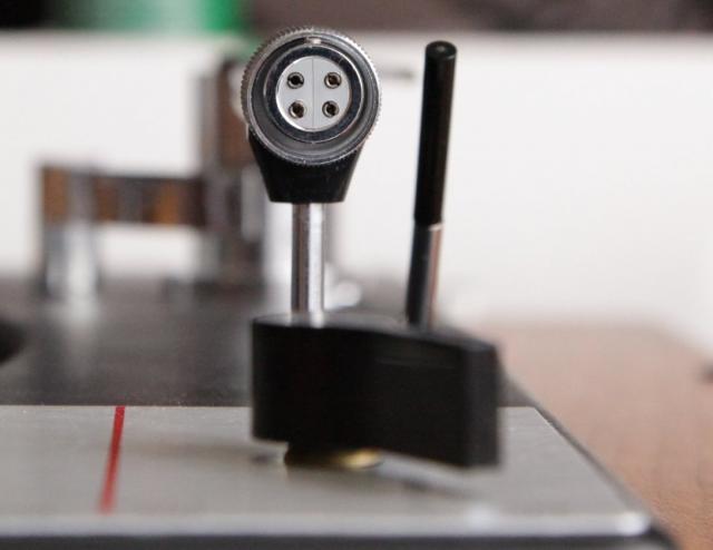

Quant au porte cellule qui penche vers l'intérieur :
La pente est sensible (1mm pour 25mm de largeur de cellule soit une pente de 4% environ) donc difficile à corriger en forçant sur la douille de serrage (mais j'ai essayé en faisant attention).
Les v-blocks ne sont pas en cause, pour ce problème, car le creux du V est au même niveau pour le 2. (vérifié en les mettant côté à côte sur surface plane).

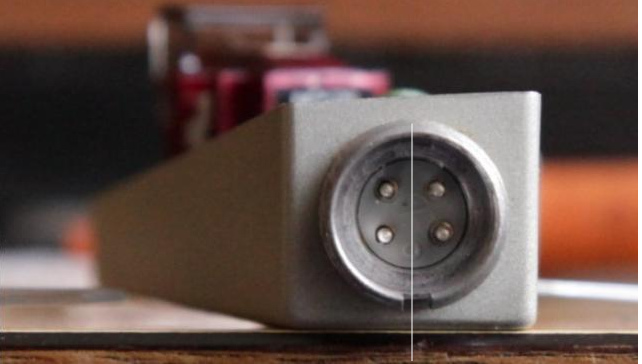

En regardant le bras du porte cellule vers les couteaux, je constate que le dessus du porte cellule ne s'aligne pas avec les couteaux (on aurait pu s'en douter puisque le probleme ne vient pas des VB...)
J'ai enlevé le PC, en l'inspectant, voici 2 photos :
La seule chose qui me "saute" aux yeux c'est l'encoche du bas sur la douille de serrage. Je suspecte un défaut d'origine. Qu'en pensez-vous Question Si vous êtes d'accord, comment redresser ça sans tout casser Confused   (faire tourner le douille, si c'était possible ferai aussi tourner la connectique qui ne serait plus en face des trous, sur le bras) Peut-etre devrais-je simplement élargir cette encoche par la gauche (sur la photo) ce qui me permettrait d'avoir un peu de jeu et de régler ça au moment du serrage...mais pas si simple à faire, c'est petit...
Je me trompe peut-être complètement, voyez-vous autre chose ?
Merci pour votre aide. Wink

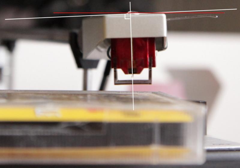

Le trait jaune sur la face avant de la cellule est perpendiculaire à la face supérieure du porte cellule (j'ai vérifié : voir photo ci-dessous). En conséquence si le porte cellule penche (trait rouge), le diamant aussi.
NB : sur la dernière photo de mon précédent message, la face supérieure du porte cellule est en bas (posée sur la table)
Il est flagrant sur la photo que le porte-cellule, et donc l'azimut de la pointe, n'est pas d'équerre et c'est pas bon du tout (bravo pour les photos avec les traits : j'aimerais bien savoir faire ! Embarassed ) ; deux solutions : soit tu compenses l'angle au niveau de la fixation de la cellule, avec une petite entretoise ou en jouant sur la petite glissière alu, soit désertir la fixation du porte-cellule et la redresser un peu (plus élégant mais plus délicat).
Sinon, au niveau de l'angle VTA et du bras, pas de souci : 3 mm doivent représenter autour de 1 degré de variation d'angle VTA ! Pas de quoi s'affoler. Rolling Eyes
