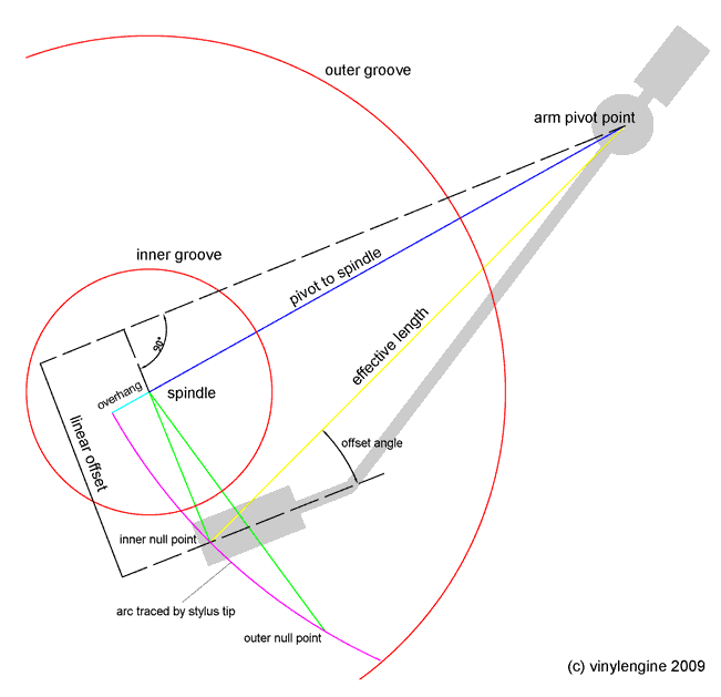

Pour l'alignement/overhang (avant/arrière-angle offset) de la cellule, pas de secret, il te faut un protractor ou gabarit (le Linn va bien pour le bras Lenco), ici :
http://www.vinylengine.com/cartridge-alignment-protractors.shtml
Ou ici (en 211 mm de distance d'installation) :
http://ls3-5a-forum.com/phpBB3/viewtopic.php?f=15&t=213

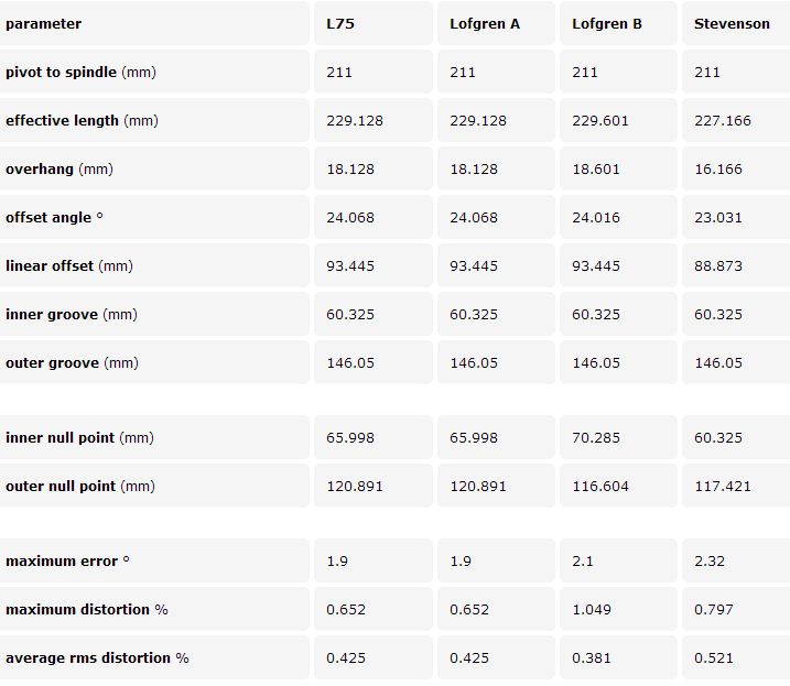

Pour l'ajustement j'ai utilisé le protractor conseillé en longueur 211, comme conseillé. J'ai utilisé le 1er de la liste parmi les 3 disponibles du lien ci-dessous. Peux-tu me dire si j'ai choisi le bon Question
http://ls3-5a-forum.com/phpBB3/viewtopic.php?f=15&t=213&sid=d023645…

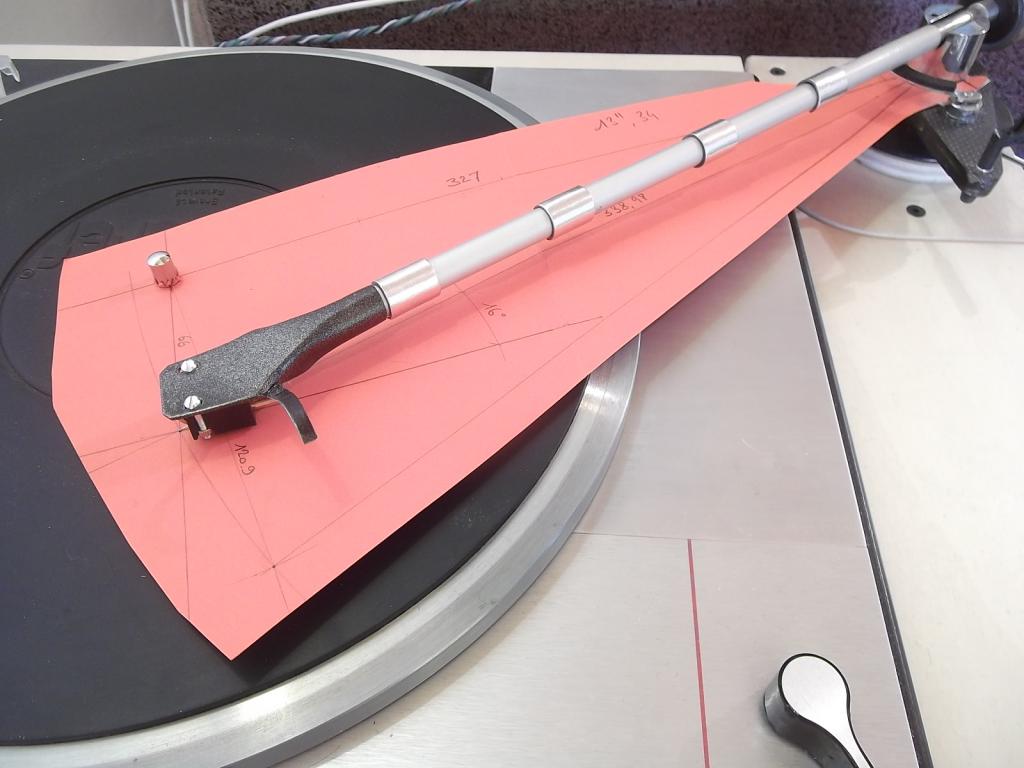

Pour le protractor, trace le sur une feuille de papier cartonnée, il te suffit d'une règle, un compas et un rapporteur d'angle  Wink
(tu as du garder ça, de tes fournitures scolaires)
Vinyle Engine est ton ami
Une fois tracé le plus précisément possible, l'alignement du diamant est au top  Wink

Pour le protractor, le premier en 211 est très bien si ta pointe est bien alignée sur les deux points nuls. Il n'y a pas de protractor parfait.
