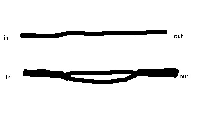

D'ailleurs, Dominique PETOIN ( http://petoindominique.fr/php/cableterre.php ) écrit ceci :
"Je ferai remarquer que pour qu'il y ai une boucle par les terre, il faut au moins deux terre, et que pour qu'il y ai boucle par les câbles il faut aussi au moins deux câbles"
Lorsqu'on double un fil c'est pour en doubler la section et ainsi avoir plus de courant qui passe, crée-t-on alors une boucle? Schéma pourrit pour illustrer : (ces 2 choses ne sont-elles pas équivalente Question Question Question )
Mais Hervé a sans doute raison, je devrais faire des essais et voir ce qui fonctionne le mieux...mais le problème est que j'aime la théorie.
