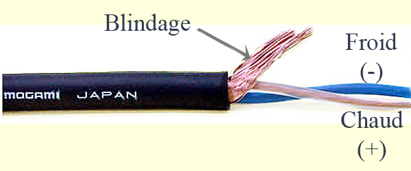

                  Pour le cablage de la modulation, voci une petite photo pour t'aider
                  Une cellule a un câblage symétrique, avec un point chaud (rouge/droit et blanc/gauche) et un point froid (vert/droit et bleu/gauche). La masse,(le blindage; se raccorde à la masse du bras et du châssis de la platine, mais en aucun cas à un des points froid de la cellule
                  tu peux effectuer ces raccordements avec ton Mogami Neglex 2549 (très bon cable)

                  Par contre, il ne faudra pas que je me trompe dans le branchement : Coté platine, le blanc d'un côté (L ou R), le bleu de l'autre reliés chacun au point chaud du RCA (centre). Je soude ensuite la tresse (blindage) sur le "G" (entre L et R) coté platine et la sépare ensuite en 2 pour souder chacune des 2 partie sur la masse des embases RCA. C'est bien ça?
                  Pas ça du tout....
                  Blanc : chaud droite
                  Bleu : masse droite
                  Blindage : blindage (rien d'autre!)
                  deuxième câble pareil mais pour la gauche.

                  il faut être clair dans les termes, sinon on va se perdre et tu risques d'en faire une.
                  Point chaud : c'est le +, le signal. Un point chaud par canal
                  Point froid : on peut dire que c'est le -, la masse. Un point froid par canal, et une masse supplémentaire pour le bras lui même.
                  Blindage : c'est la gaine autour des 2 câbles chaud et froid, que tu raccordes comme dit dans le tuto, les deux tresses ensembles côté platine, mais isolée des autres points froids (certains relie le blindage à la masse côté platine...c'est à tester, chez moi ça buzzait)

                  Pour les fiches Rca, moi je prends ça : http://www.audiophonics.fr/audio-cs1033s-connecteurs-rca-plaques-argent-pai…
                  l’oxyde d'argent a la particularité d’être meilleur conducteur que l'argent lui même
                  comme tu as déjà un préampli Riaa embarqué (bon, c'est pas une merveille, ce préamp, mais si tu n'as rien d'autre, ça peut le faire)
                  tu soude directement tes câbles Mogami sur les cosses out de ce préampli
