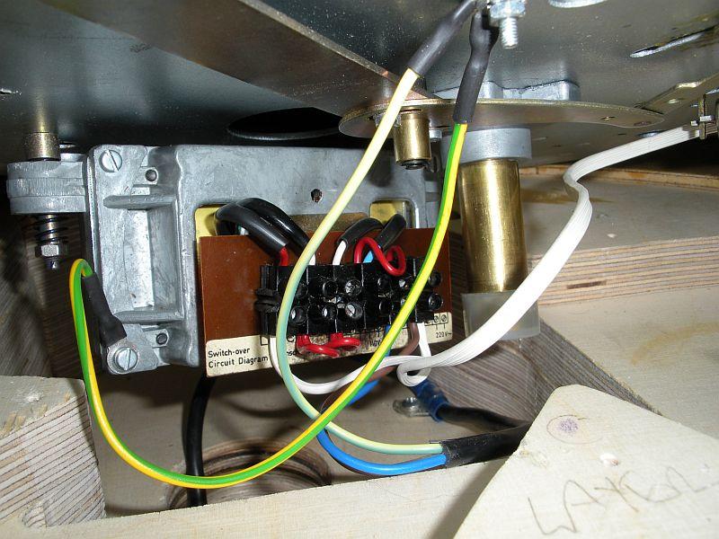

Je voulais aussi changer le cordon d'alimentation en mettant une embase (prise IEC à fusible) également en suivant ce tuto :
http://lenco.reference.clicforum.fr/t1154-Mise-a-la-terre.htm
mais je n'ai pas bien compris ce qu'il fallait faire comme branchement à l'intérieur dans ce cas...la même chose?
Il te faut simplement raccorder le cable vert (terre), du câble d'alim, à un des boulons fixé au châssis en tôle de la platine (moi, je connecte celui ci avec une cosse à une des vis du palier)
tu n'a pas besoin de fusible

MessagePosté le: Mar 13 Mai - 20:44 (2014)    Sujet du message: Salut à tous (nouveau possesseur de LENCO L75) Répondre en citant

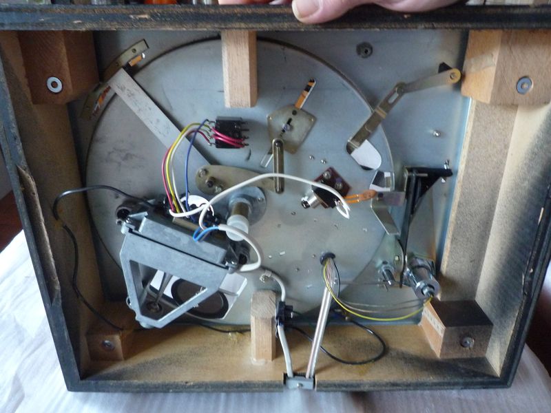

Oui donc c'est bien ça : je fais comme sur la photo et ça marche aussi, le tout relié à l'embase iec sans fusible (ça n'ajoute rien en terme de sécurité apparemment)
Je relie donc le moteur au plateau puis le plateau à la masse de l'embase (ou directement le plateau à l'embase? car finalement le moteur est déjà au contact du plateau par ses vis non?)
J'espère que ça ne fera pas de ronflette car j'ai déjà un peu de souffle avec mes ampli de puissance et mon preampli audio research SP8 qui en a rajouté encore un peu...

Si tu veux en faire "une des meilleures platine au monde", il faut commencer par revoir deux ou trois trucs assez simple à mettre en oeuvre
Ta photo semble trahir un câble terre rigide entre le châssis et le moteur, ainsi qu'un câble d'alim 3x0.75.
Selon moi :
- câble terre fin et souple entre moteur et châssis (pour ne pas avoir de contrainte vis à vis du moteur et garder sa suspension)
- câble d'alim d'au moins 2x1.5, et blindé.
Le blindage de l'alim ne sert pas à protéger l'alim, mais à protéger la modulation (de l'alim).

Je précise que cette photo a été prise sur le tuto relatif au branchement de masse et que je n'ai encore rien fait.

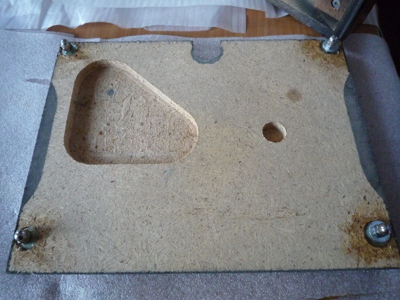

Michel, pour ce qui est du remplacement des suspensions, je suis satisfait de la solution que j'ai adoptée, mais tu ne t'es peut-être pas fixé le même cahier des charge que moi.
Je souhaitais garder le maximum d'éléments d'origine, sachant que cette platine une fois installée à  sa place définitive (support mural avec pointes de découplage) ne sera plus bougée (sauf accident...)
La caisse de la platine est juste posée sur l'embase d'origine.j'ai essayé de réduire au maximum  les contacts entre ces deux éléments.
Les contacts entre ces deux éléments sont les 4 boulons à tête ronde centrés dans les 4 rondelles, en plus ces pieds sont réglables si besoin.
Pour savoir comment je m'y suis pris va voir le fil "remise en route L75 de francis" page 2 actuellement
En fait j'ai abandonné l'idée des pointes de découplage ne sachant où trouver des rondelles sans trou, et sachant que son support définitif en est déjà équipé.
De plus avec cette solution lorsque je sépare ces 2 éléments, à la repose de la caisse sur le châssis, ces 2 éléments se centrent automatiquement, grầce à son poids aussi.
Seule précaution à prendre avec cette solution, c'est pour déplacer la platine : il faut placer les mains sous le châssis, de chaque coté de la platine, à la place des 2 petites plaques métalliques que je n'ai pas remontées.
Il est impossible de voir qu'elle a été modifiée, ça aussi je le souhaitais.

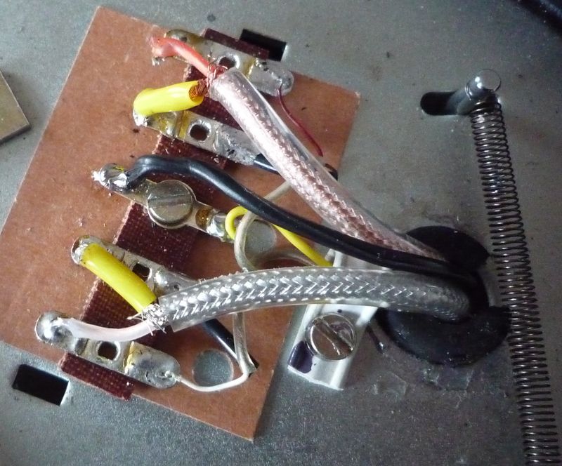

Pour le cordon de modulation, je l'ai soudé directement sur la barrette de raccordement du bras, afin d'éviter des problèmes de faux contacts, ou d'affaiblissement du signal.
Pour l'alimentation j'ai gardé le cordon d'origine sans terre
A mon avis une mise à la terre ne peut qu'apporter des parasites rien qu'avec tous l'électroménager qui y est raccordé (frigos, fours, congel e. t. c. ...)
Pour les masses, j'ai ajouté un fil souple (fil noire photo sous caisse) pris à la fixation du bornier du moteur qui rejoint la masse du bras sur le bornier de ce dernier
Cette masse est sortie de la platine pour être reliée à la masse de l'ampli (c'est le cas actuellement)
Par contre j'ai retiré le strappe qui la reliait d'origine à un point froid du cordon de modulation (l'ai je bien dit?)
En conclusion mon cordon de modulation est isolé de cette masse (au moins sur la platine...).
