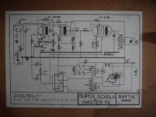

pour compléter ma présentation et préciser ma question... quelques photos :
http://img.xooimage.com/files107/f/4/f/p1030133-457faba.jpg

c'est pas la plus audiophile des lenco mais elle a l'air propre , un petit ampli mono a tube , si il fonctionne ça peut etre marrant
pour le galet c'est pas de bol Sad   , pas etre simple d'en retrouver un
tu peux tenter de coller un joint torique a la place de l'ancienne gomme

Il me semble que cette platine a été utilisée par de nombreuses marques. J'en ai vusur le net sur plusieurs modéles. J'aurai au moins aimé trouver des cotes précises. Si je change le diamètre un tant soit peu, cela ne va-t-il pas changer la vitesse de rotation du plateau
question subsidiaire : a quoi sert la prise sur la droite comme celle d'un haut parleur ? C'est une entrée micro ?

Ce serait pas une prise pour un hp supplémentaire pour avoir la stéréo ?

Tu n'aura jamais la la stéréo avec cet ampli, c'est un single ended mono de EL84 qui doit envoyer environ 5/6watts
la prise doit etre là pour recevoir un micro
