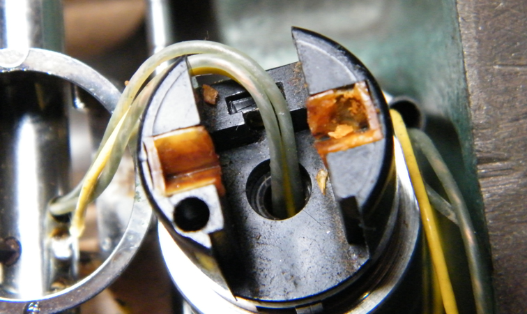

Bon, je confirme les V Blocks, et surtout un HS, comme prévu
J'ai viré le pré amp
Si le plateau frottait c'est parce que les 3 vis qui tiennent le palier étaient desserrées et donc tout était descendu.
Je continue la remise en route, il faudrait que je trouve une petite barrette a 5 points pour souder proprement les câbles de modulation. Je fouille pour voir si j'ai ça en stock.
Pour le plaisir je te passerai une photo de tes V blocks

MessagePosté le: Jeu 1 Mai - 19:21 (2014)    Sujet du message: bonsoir Répondre en citant
T'inquiète pas pour la barrette
Pour le fun photo des Vblocks Sad
