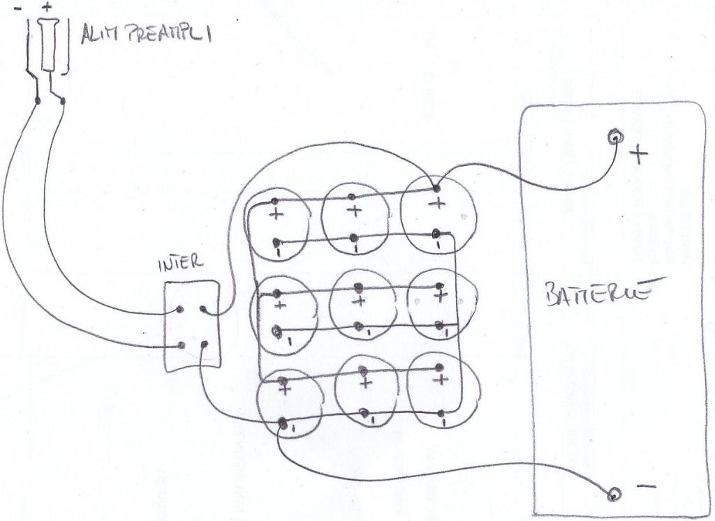

Hé, les gars, il va vous falloir un conteneur blindé d'un demi mètre cube pour stocker ces condensateurs en évitant les risques d'explosion  Wink
Yves, pour éviter ça, le conteneur !, pas l'explosion !! (risque si inversion de polarité) Wink , tu peux placer les condos comme ça:
là; il y en a 9, tu peux aussi faire avec 12-16-20, moi j'en ai 40 montés en // Wink

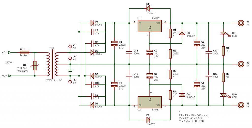

Si le cœur vous en dit Wink
Une très bonne alimentation régulée, silencieuse
la version alim double pour obtenir du V+ 0V  V- . Remplacer les diodes de redressement par des UF4007, ou autre diodes "ultra fast recovery"
pour du 12V en sortie, R2 & R5 = 1820 Ohms ou à remplacer par un trimmer de 5K pour ajuster la tension de sortie
placer les régulateurs LM317-LM337 sur radiateurs

Une batterie de 12V 10Ah n'est pas très encombrante, tu peux loger tout ça dans un beau coffret Wink
http://www.all-batteries.fr/batterie-plomb/12v/10ah-amp92139.html
http://www.audiophonics.fr/fr/galaxy-galaxy-3mm/hifi-2000-boitier-galaxy-gx…
