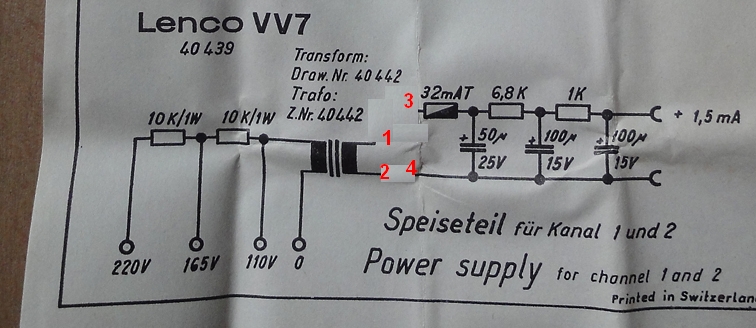

Ayant trouvé un vv7 sous le capo de ma lenco, ayant un ampli sans entrée phono et ne voulant pas pour le moment me ruiner dans un pré-ampli, je me suis dit pourquoi ne pas utiliser celui-ci en attendant. Je pourrais opter pour l'achat d'un module à intégrer à mon in100 mais bon je me prends au jeu du bricolage, et puis je préfère attendre pour investir le temps venu dans un beau truc.
J'ai parcouru les quelques posts sur le sujet. Je me suis dit (dite-moi si je me trompe) :
- séparer le transfo du reste du préampli ( couper simplement la plaque à un certain endroit et refaire les liaisons avec du fil). Y a t'il un type de fil à préférer? Il  faut que je sépare la partie du transfo avant les gros condensateurs de 100 uf ou plutôt après le plomb?
- ne pas introduire le préamp dans une boite séparée mais garder la philosophie de l'intégrer ( aussi pour une histoire de coût ) et donc laisser la partie alim dans le socle et placer la partie amplification sur le coté de mon socle (à l'arrière) protégée par sa coque en métal juste à côté du bras pour y raccorder mon câblage.
- changer les condensateurs ou autres éléments. Lesquels,  par quelle marque?
- relier le préampli à son propre bouton pour éviter les décharges de condensateur lors des on/off de la platine.
Je m'en remets à votre avis pour voir si je ne fais pas fausse route. J'ai vu une possible amélioration par la transformation du pont mono diode avec quatre diodes. Mais là,  je ne sais pas quelles diodes choisir et comment réaliser le montage (même si ça eut se faire facilement vu l'emplacement de la diode.
Merci pour vos conseils.

MessagePosté le: Mer 2 Avr - 23:23 (2014)    Sujet du message: Re: préampli VV7 pourquoi pas? Répondre en citant
- séparer le transfo du reste du préampli ( couper simplement la plaque à un certain endroit et refaire les liaisons avec du fil). Y a t'il un type de fil à préférer? (1)
Il  faut que je sépare la partie du transfo avant les gros condensateurs de 100 uf ou plutôt après le plomb? (2)
- changer les condensateurs ou autres éléments. Lesquels,  par quelle marque? (3)
- relier le préampli à son propre bouton pour éviter les décharges de condensateur lors des on/off de la platine. (4)

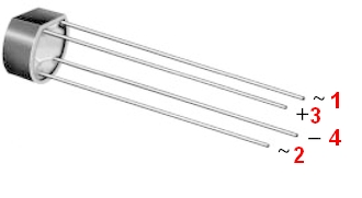

 J'ai vu une possible amélioration par la transformation du pont mono diode avec quatre diodes. Mais là,  je ne sais pas quelles diodes choisir et comment réaliser le montage (5)
 1) copper wire, thin, insulated
 2) as you prefer... perhaps just after the tranformer is easier to manage.
 3) no need to change, unless they're faulty.
 4) if you really want to...
 5) There's really no need, anyway you could use a small silicon bridge, the smallest you can find. See below, bridge & mods
silicon bridge:
Power supply before:
Power supply after:
