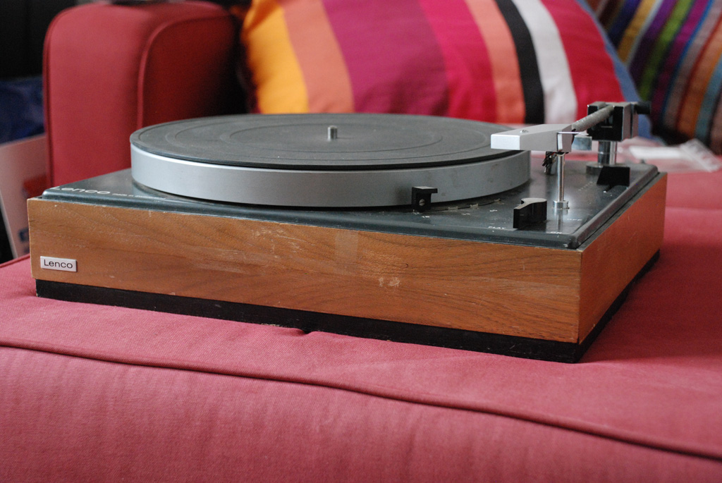

Après pas mal de recherche, j'ai trouvé cette platine Lenco B52 dans son jus et incomplète sur un site d'enchère bien connu.
Quelques éclats de bois, un capot plexi destroy et trop grand, mais le moteur tourne sans problème et elle est crado crado, surtout le bras qui est bien piqué :

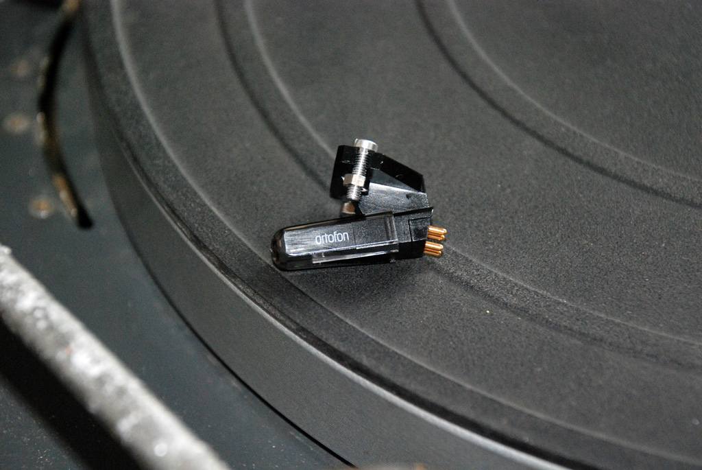

J'ai déniché un porte cellule à un prix justifiable (mais pas exorbitant) meme si il n'est pas comme celui d'origine Rolling Eyes
Une cellule Ortofon OM 5e ira ce cacher dedans Okay   et elle aura de la place !!
Le but : la restaurer dans un esprit "Origine" , pas de grosse modif', juste lui redonner un coup de jeune et pouvoir écouter des vinyles.

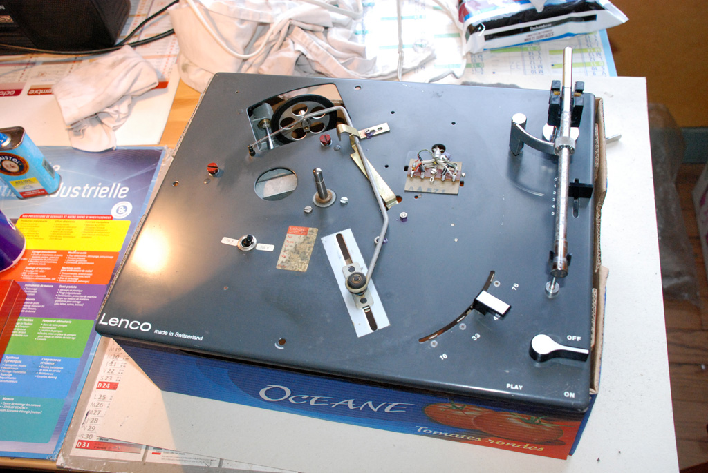

1ère étape aujourd'hui avec le démontage :
Extraction du plateau, c'est sale mais pas pourri Shocked

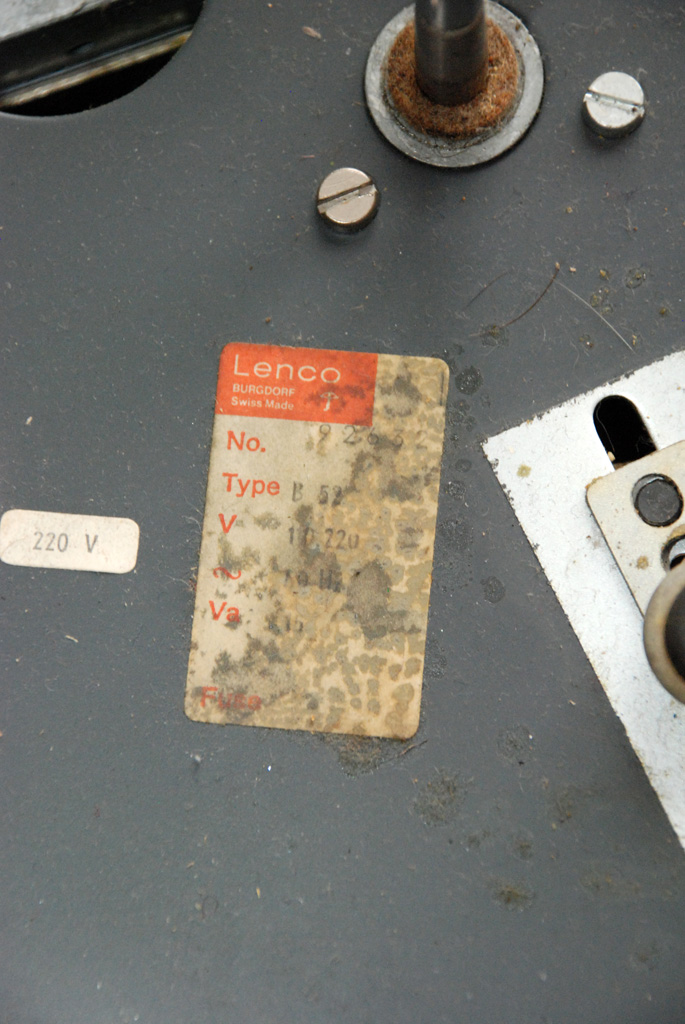

Autocollant d'origine :
C'est bien une B52, mais de quelle année  Question Mystère.

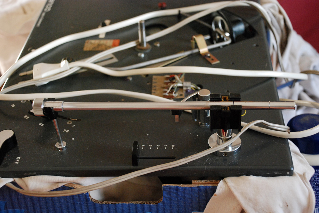

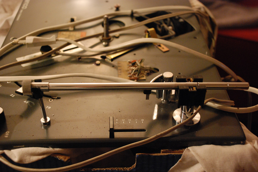

Le bras est bien piqué, le chrome se transforme en paillette, et les V-block sont momifiés Crying or Very sad

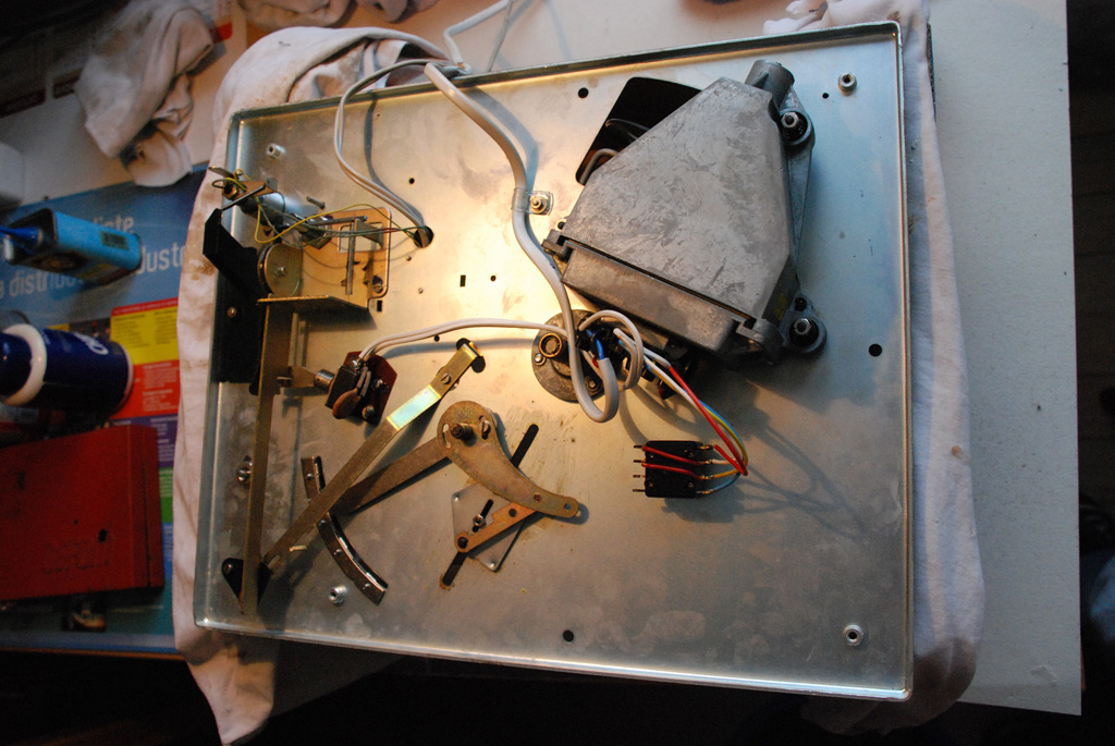

Allez hop nettoyage et dégraissage de la mécanique, pas de démontage superflue : tout fonctionne Razz
C'est beau !
Hop le dessous, même traitement :
Le chantier s'est arrêté là pour le moment. La suite ?

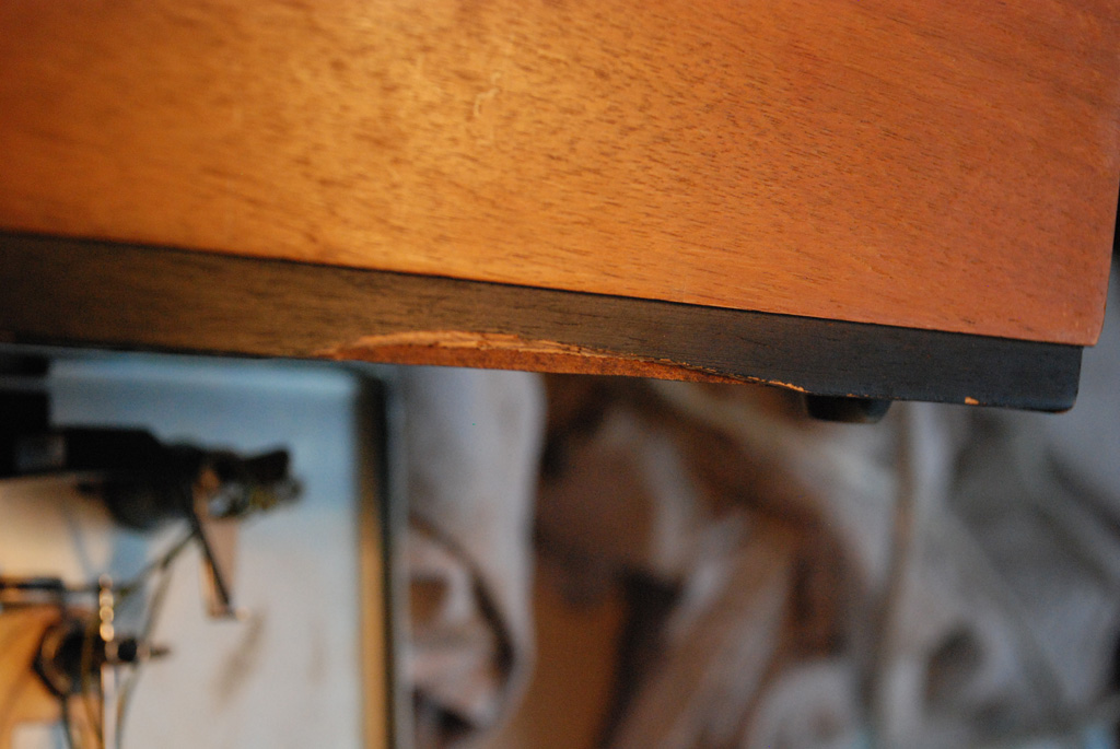

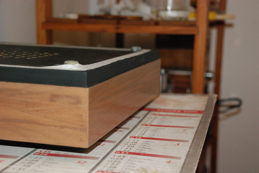

Coté bois :

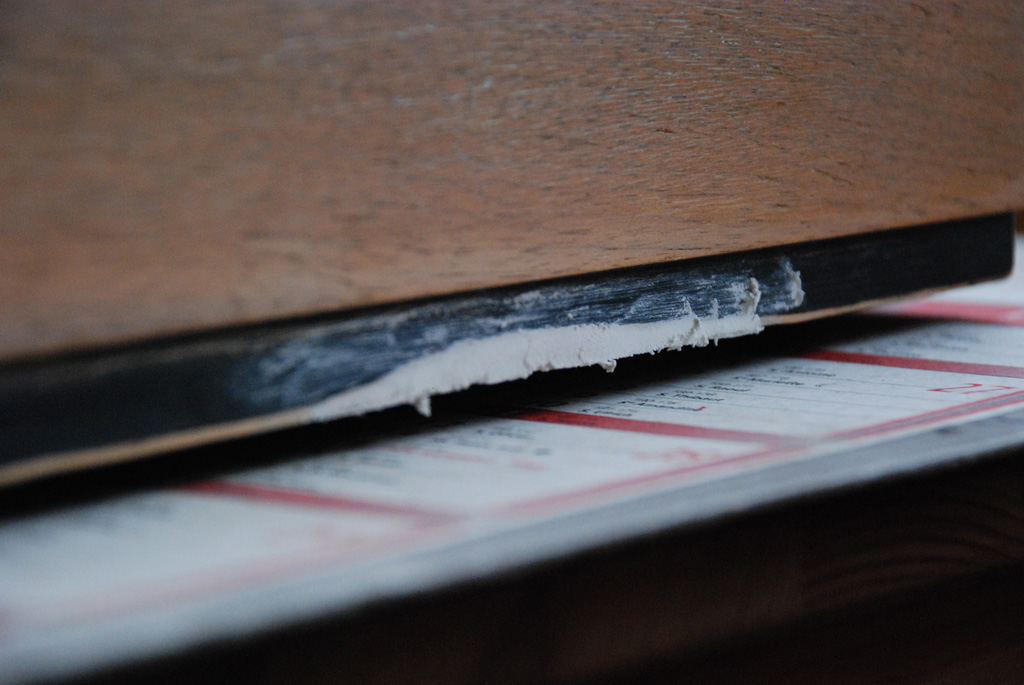

Une réparation de la caisse est en cours :
Un chouilla de bois synthétique viendra reboucher le bout manquant, suivra un peu de peinture noire et un petit ponçage/vernissage de celle-ci, pour lui donner jeunesse.
Coté Méca :
Réflection sur la création de V_block de remplacement :

le moteur tout fermé je l'ai pas vu sur les B52 , que sur B50 et B51 , peut etre un indice pour estimer une date

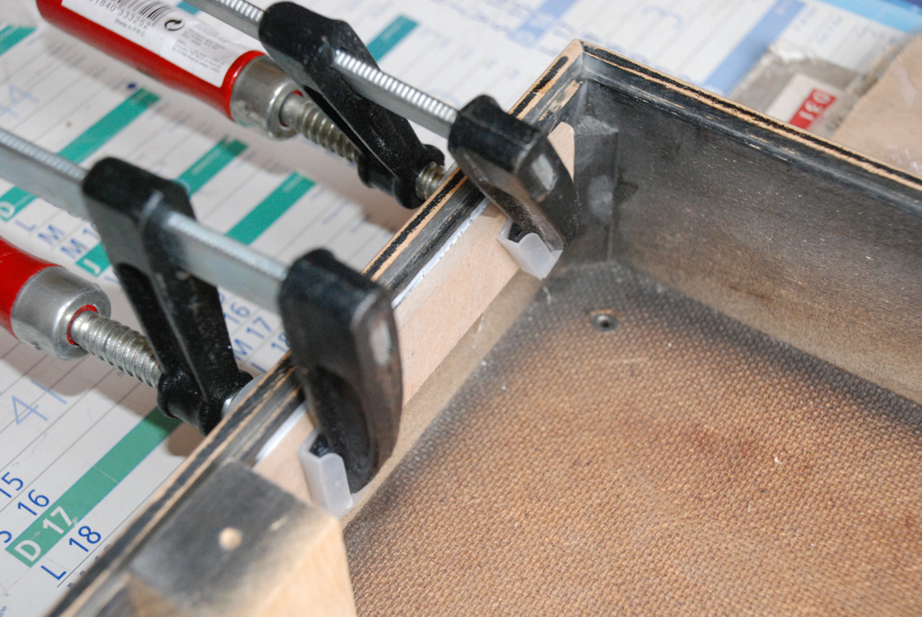

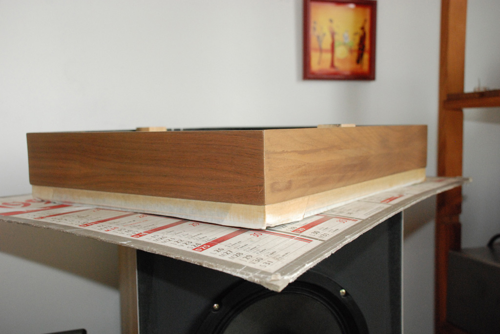

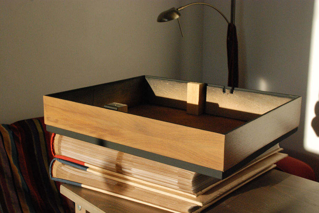

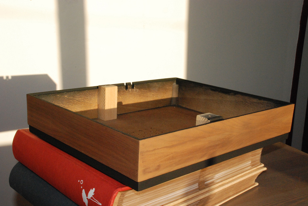

En attendant de s'occuper du bras tout oxydé et des V-blocks fatigués, je me suis tourné vers la caisse :
J'ai d'abord commencé par renforcer un coté qui se fissuré. Un bout d'isorel, un peu de colle et hop ! Razz

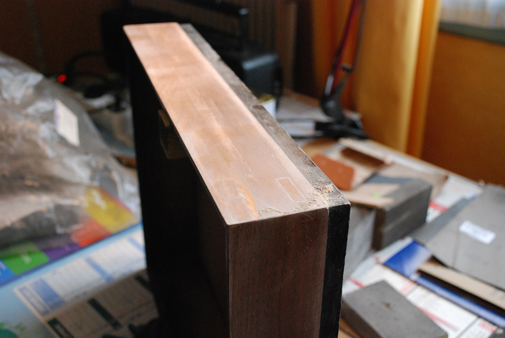

Pendant ce temps, rebouchage du trou sur le coté au mastic.
On enlève le logo Lenco avec une lame de rasoir bien fine.

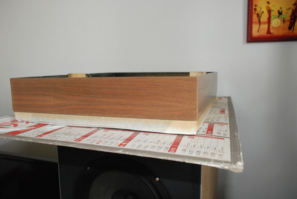

Ensuite on attaque le ponçage proprement dit, grain 240 puis 400 puis 600 puis paille de fer.
Après masquage, vernis. 5 couches au total avec un poncage intégral au 600 entre chaque.
Puis masquage inverse et on passe aux parties noires : 2 couches sur le dessous et 1 couche sur l'arête supérieure.
Finie Cool
Je suis très content du résultat. Very Happy Je vais pouvoir me concentrer sur le bras maintenant et ses paliers.

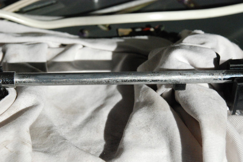

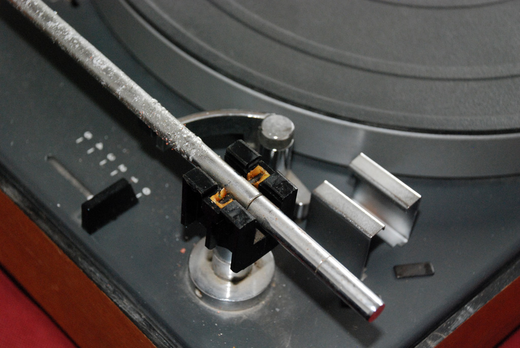

Donc avant tout opération, un petit constat :
Un bras bien piqué, le chrome qui se fait la malle mais, les connections électriques sont OK, pas de fils coupés.
Donc on ne dessoude rien, tant que ça marche, on n'évite de toucher aux petits fils Razz

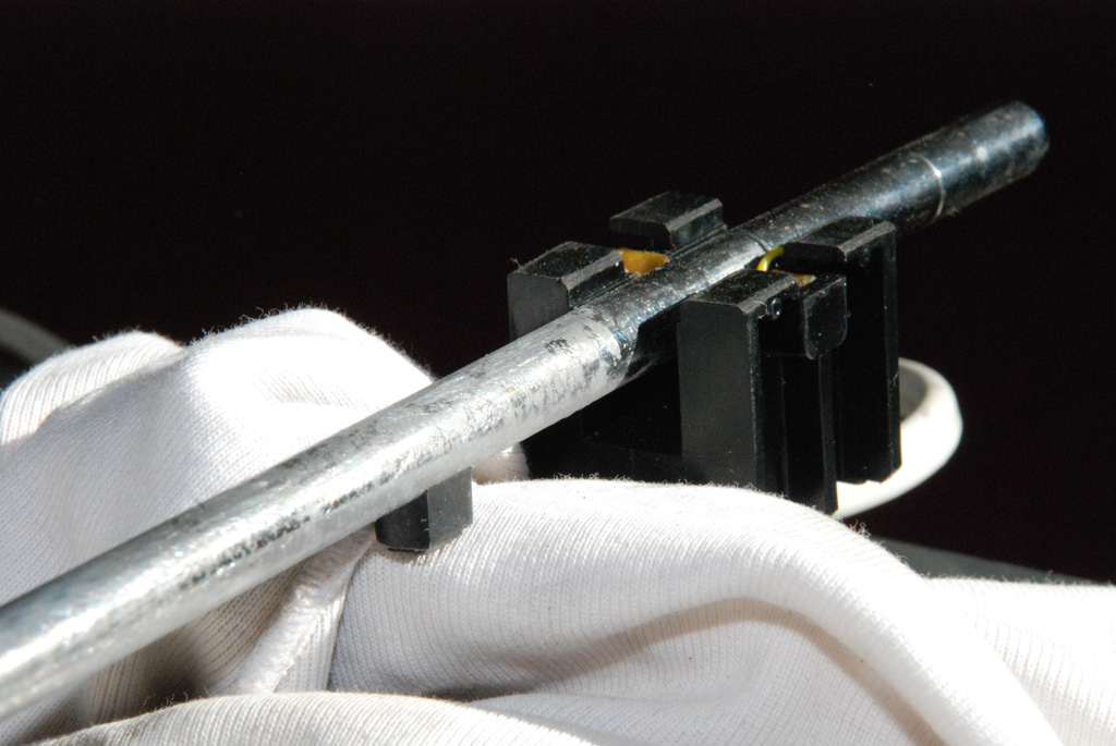

Pour le bras en lui même, ça a un peu bougé Rolling Eyes

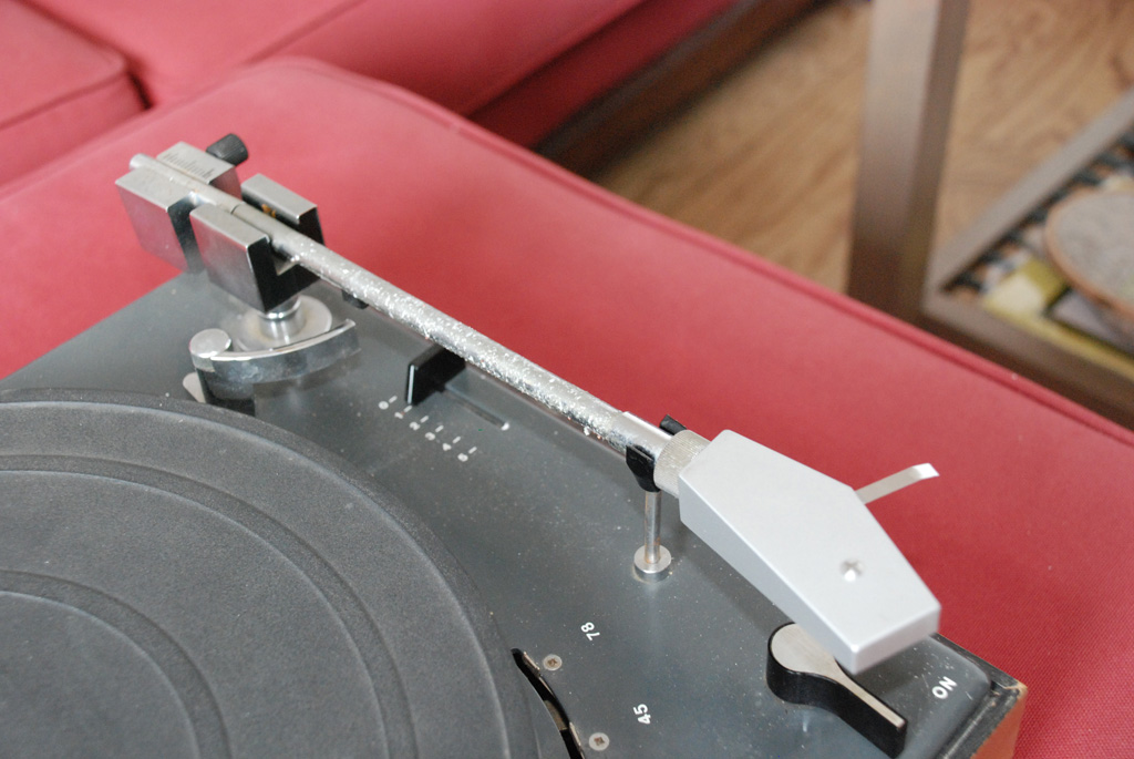

Démarrage des opérations par un ponçage semi-intégral au papier de vert 320.
Objectif : virer un max de paillettes et de chrome d'origine.
On continue sur tout le bras en le faisant tourner.
Ensuite on passe au 600 et rebelote.
Le petit bout de scotch sert comme masquage pour ne pas aller trop loin
On voit bien le chrome d'origine sur la droite face à l'alu mise à nu à coté.
On poursuit à la paille de fer 000
C'est de mieux en mieux.

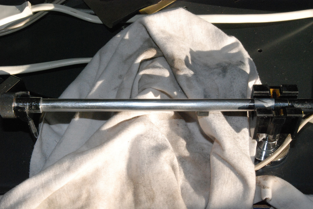

Vient alors un petit coup de Belgom Alu, un vieux fond de bouteille plus très efficace mais on tente le coup qd même.
Le rendu est pas mal ! Par contre la platine est crado maintenant on dirait wondering
La seule difficulté est l'impossibilité d'enlever le chrome encore bon même en insistant au 320.
Du coup cela crée une petite marche visible entre le poli semi-miroir et le chromage d'origine du bras (visible devant les couteaux).
Il me reste à repasser quelques couches de belgom de bonne qualité et je crois que ce sera bon Smile Je suis vraiment content du résultat, c'est nettement mieux qu'avant ! Wink

si tu n'as plus de belgom , le Miror ( flacon rouge ) est fait pour ça aussi Okay
