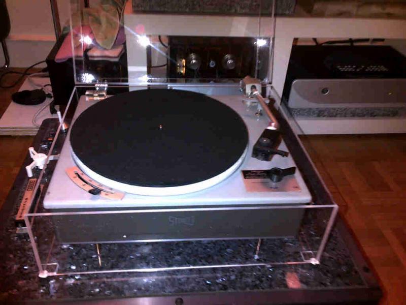

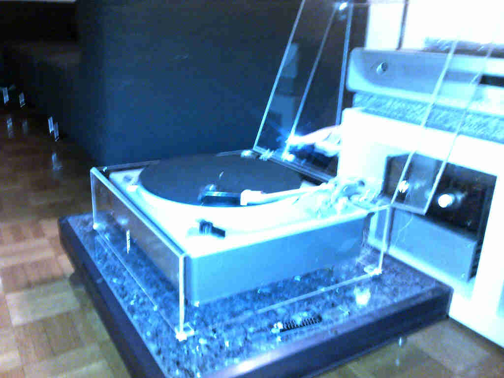

Voici quelques photos du capot en altuglas transparent.
