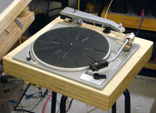

MessagePosté le: Dim 16 Mar - 11:16 (2014)    Sujet du message: bonjour à tou(te ?)s Répondre en citant
tous les bras sont instalables sans intervention sur le chassis métallique.
Ca ouvre encore de nouveaux horizon, ...
Okay
et même sans tourner la platine....
on voit parfois (souvent) de belles choses sur les très grosses installations, par exemple cette 70 avec un bras en plus :
et ça joue !
MessagePosté le: Dim 16 Mar - 11:22 (2014)    Sujet du message: bonjour à tou(te ?)s Répondre en citant
ce bras va sûrement te sembler rustique (voire agricole) mais c'est la seule photo que j'ai en stock d'une lenco 70 en mode bi-bras
simplement parce que cet assemblage me fascine (et que les bras dit "évolués" commencent à me blaser)
EDIT : j'ai pas réussi à coller la vidéo proprement, si un mod passe dans le coin Wink

MessagePosté le: Dim 16 Mar - 21:49 (2014)    Sujet du message: bonjour à tou(te ?)s Répondre en citant
Mouais  bravo
Tout ça paraît fichtrement intéressant j'adore
Je sens que je vais bien m'amuser. L'idée d'une 70 avec un deuxième bras (et pourquoi pas trois Very Happy ), ça me plait, mais ça me plait... Comme ça j'aurais ma 70 et ma 75 !

MessagePosté le: Lun 17 Mar - 10:49 (2014)    Sujet du message: bonjour à tou(te ?)s Répondre en citant
Si tu as une 70, tu peux lui rajouter des bras sans la modifier autrement qu'en lui fabicant un nouveau socle adapté à tes projets, donc permettant de la remettre en configuration d'origine ; mais si tu installes un nouveau bras sur une 75, tu peux faire la même chose (ou modifier le chassis lui même, ...), et ce nouveau bras, non Lenco, devrait t’amener au même résultat, à la même qualité, mécaniquement les 70 et 75 étant quasiment jumelles.
