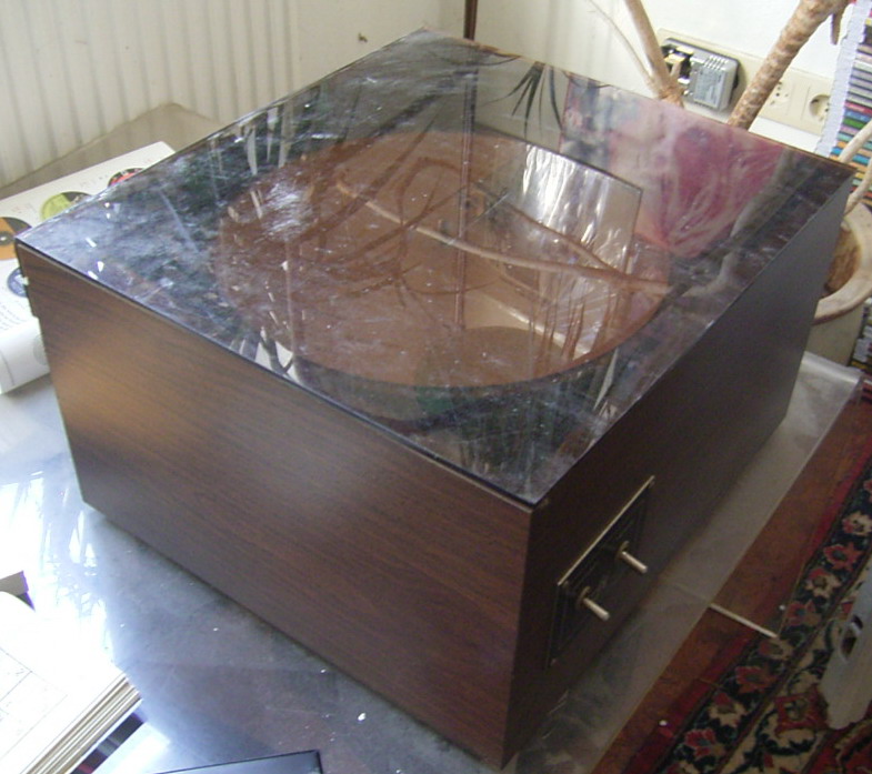

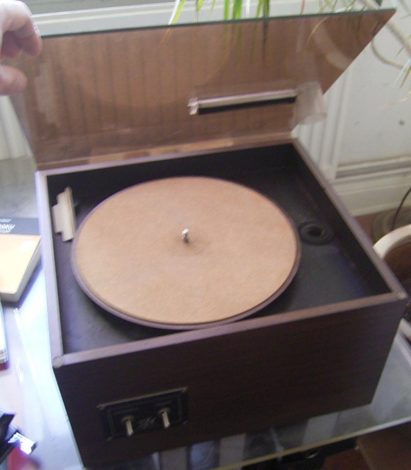

Pour continuer sur le lage des vyniles, un revendeur de vynil me propose une VPI en occase.
Il me demande de lui faire une offre.
Une idée de ce que cela peut valoir?
Cela semble etre l´equivalant de celle-ci en plus vieux.
http://www.vpiindustries.com/products_165.htm
voici la bete:
