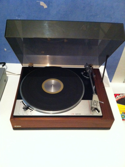

Je me lance dans mon second post, et je vais donc commencer par me présenter, comme il m'a été conseillé de le faire lors de mon premier passage sur le forum. J'ai 34 ans et je suis l'heureux propriétaire d'une L75 depuis quelques semaines. Comme vous allez sûrement vous en apercevoir, je suis novice dans le domaine. J'ai acheté ma platine à une personne soigneuse puisqu'elle me semble quasiment complète à l'exception peut-être de quelques détails. Je remercie au passage les personnes qui ont répertorié ici un grand nombre de conseils très précieux, que j'ai pus mettre en pratique dès l'étape "transport" pour acheminer ma L75 jusqu'à mon domicile.
Comme je l'écrivais plus haut, ma platine semble bien conservée, mais elle a quand même vécu. Ma question va soit vous interpeller, soit vous sembler ridicule, mais j'ai besoin de vos conseils pour cerner mon problème.
Lorsque j'actionne l'interrupteur On/Off pour lancer le plateau, celui-ci démarre avec des secousses pas très rassurantes avant de prendre son rythme de croisière. Il arrive aussi parfois qu'il ne se lance pas et qu'il me faille ré actionner l'interrupteur pour qu'il démarre. Interpellé par ce problème, j'ai donc décidé d'aller voir ce qui se passait sous le plateau et quelle ne fut pas ma surprise de voir que le moteur tournait en permanence, même avec l'interrupteur en position Off. Le passage en mode Off ne me permet en réalité que de débrayer le galet mais ne coupe pas le moteur. Je ne peux le couper qu'en débranchant la prise. Donc d'abord, est-ce normal  Sad  ce qui me semble peu probable, et surtout comment résoudre ce problème. Quelqu'un a-t-il déjà rencontré ce cas de figure ?

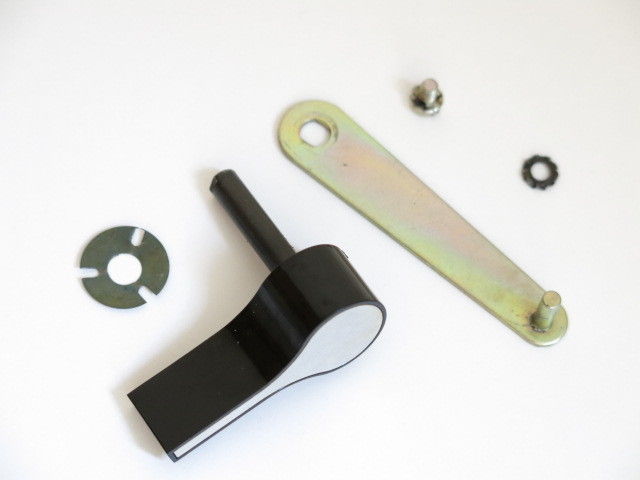

Pour le broutage, avant d'endommager le ressort, en le raccourcissant, vérifier que le bras porte galet n'est pas géné dans ses mouvements, y compris au pivot (le petit axe vertical avec la grosse bague en laiton et la rondelle en caoutchouc) puis vérifier que le moteur est bien libre sur ses suspensions, serrer les 3 boulons en butée avec précaution car il est arrivé que les tiges se cassent et ça c'est galére puis, éventuellement  faire descendre petit a petit le nez du moteur (pointe du triangle) en le boquant avec du vernis comme la preconisé Hervé (ou utiliser des écrous genre nylstop), une fois le réglage aboutit
MessagePosté le: Mer 19 Mar - 20:07 (2014)    Sujet du message: problème interrupteur/moteur Répondre en citant
pagnotdevogue a écrit:
.. Est-il normal que l'interrupteur soit aussi sensible...
Non... dans ces interrupteurs il y a un ressort qui cuse le basculement. Peut être qu'il est fatigué.
As-tu vérifié qu'il ne soit pas de jeu dans la tringlerie du bouton?  Ci- dessous: la vis doit être bien serrée
