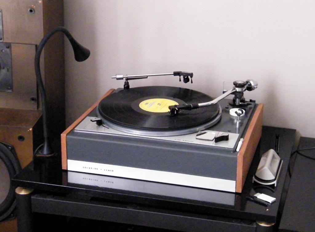

72.5, Ca fait la moyenne entre L70 et L75.
Au départ une L75 qui attendait un peu que je m'occupe d'elle, et puis, j'avais un bras Micro Seiki MA101 Mk2 a utiliser, puis je suis rentré en possession d'un socle qui abritait une L70 version Goldring.
Je voulais conserver un look proche de l'origine

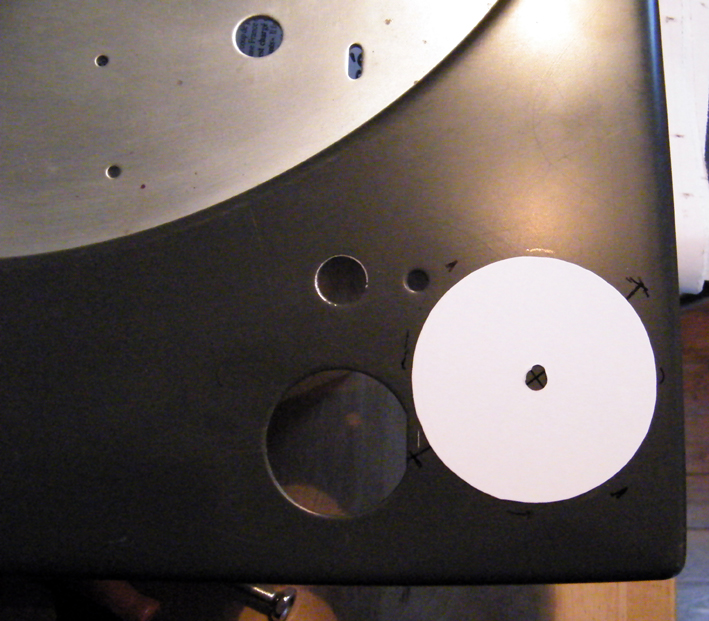

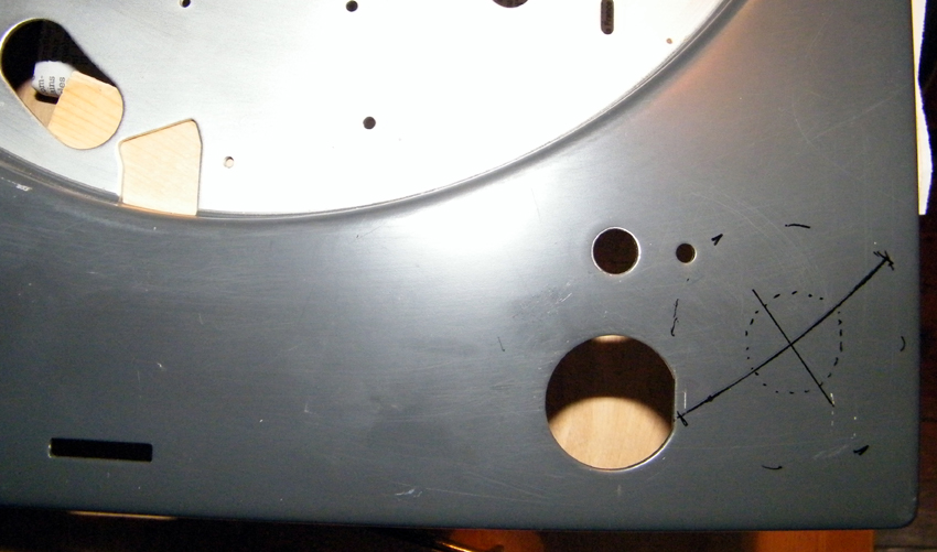

J'ai essayé de trouver une implantation pour le bras qui soit comprise dans le châssis d'origine, qui a les mêmes dimension que celui de la 70.
Perçage et mise en place

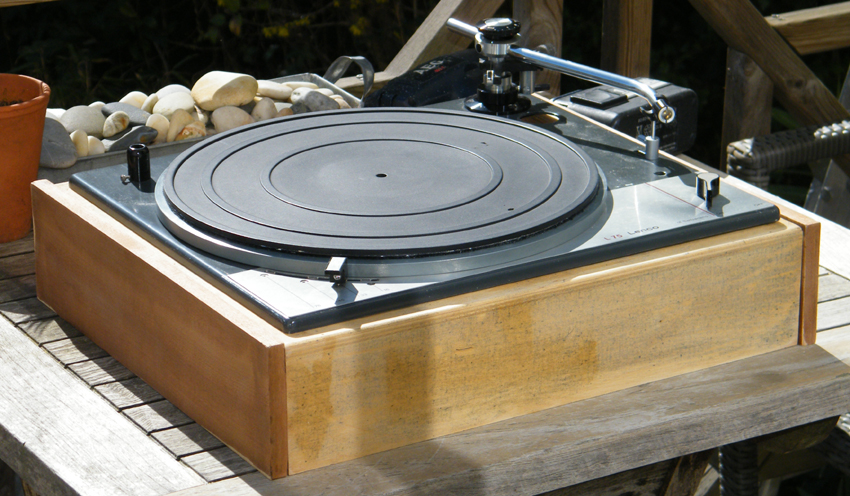

Ensuite, construction d'un socle encastrable dans la plinthe existante.
Mise en place définitive.
Les différences : le revêtement gris de couleur quasi identique à la peinture du chassis, l'ancien était noir. Et le placage des joues poncées et qui resterons sans vernis. Un capot d'origine a réparer et modifier pour le passage du bras.
Une DL160 sous le Micro Seiki.
Étape suivante, redémontage, obstruction des troutrous inutiles, ponçage et peinture couleur d'origine.
Un bouton marche arrêt affleurant
Je pense faire les marquages en direct, en virant la plaque en métal brossé d'origine.
Mais pour l'instant la musique est là, et bien là

pour le socle :
actuellement vis entre les plaques par en haut et en bas (8 x 2)
+ 4 vis dans le fond de l'arrondi du chassis ( 2 comme d'origine + 2 sur un axe perpendicuraire au 1er (vis plus grosses et plus longues prenant dans 3 plaques)
+ 4 tiges traversantes visées en dessous du châssis dans les emplacements existants, avec serrage par boulon en dessous du nouveau socle.
collage partiel ou total prévu, mais je veux, au moins pour l'instant, conserver toute facultés de démontage, il y a encore 2 ou 3 détails á régler et par exemple, la mise en place éventuelle de plaques intermédiaires de plomb selon les infos de Phil.
Comme je l'ai dit, conserver un look vintage, proche de l'origine, et les dimensions étaient mes objectifs.
Pour le temps passé, c'est un peu plus qu'un matinée, ça ce n'est que le temps de tracer, decouper,  puis d'ajuster, corriger les bourdes et autres bugs ... dans la plus grosse part.
Plus le temps pour finaliser le montage, construire le passage des câbles, trouver un moyen de fixer les joues, etc.

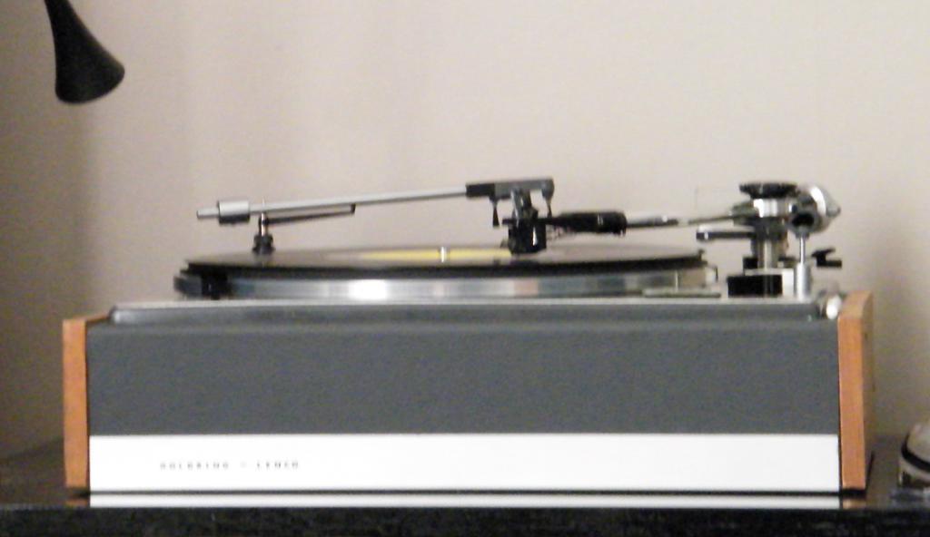

Voilà la bestiole achevée, bien dans le look que je voulais lui conserver
Faut encore que je redémonte pour refaire la peinture du châssis métallique, alors je crains que ça traine un peu Rolling Eyes
En attendant, elle me donne un résultat, que j'espérais, bien sur, mais qui me comble littéralement.
Impressionnant avec la DL160 (déjà très très bien avec la 110 comme sur la photo

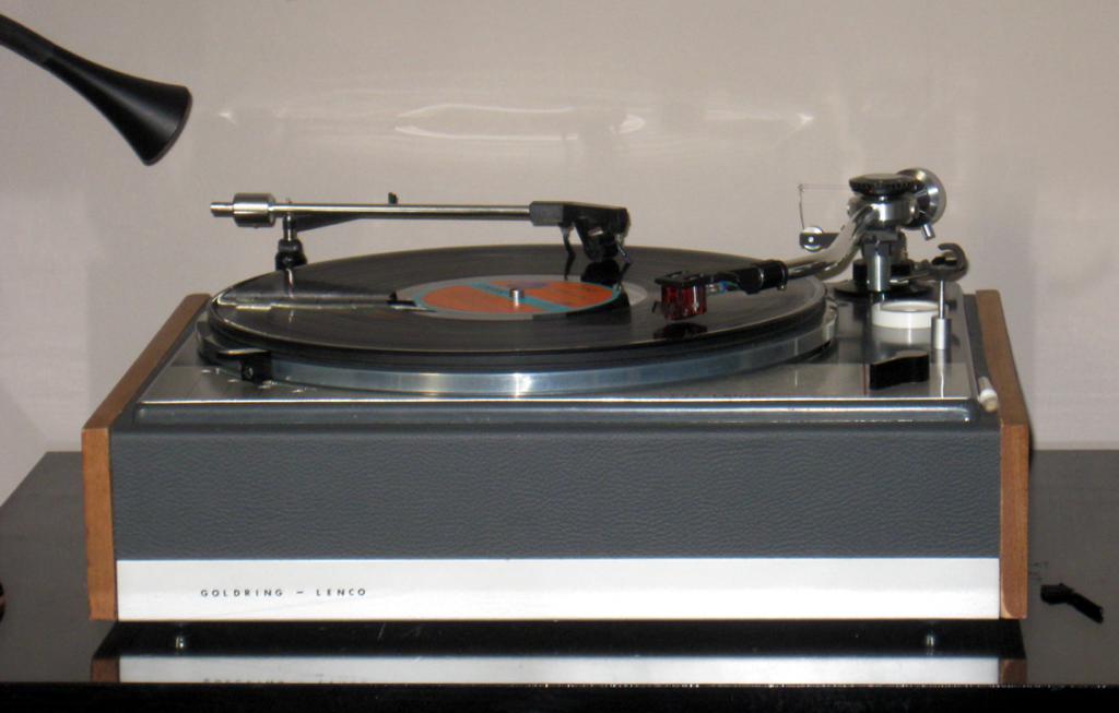

Pour répondre à la demande de Fred : OUI ! Ça y est, je lui a installé des feuilles de plomb.
15,100 kg sans le plateau, bien plus de 18,500 tout compris. (j'avais pas pesé sans mais 5 à 6 kg de plus, je pense)
Châssis et supports modifié pour abaisser la machine au max, ligne basse plus jolie à mon goût,. Juste la hauteur pour que laisser  passer l'air (est les câbles à l'arrière)
Je tourne au Rotel Gordini  (juste un changement de Amp Op) because Sansui en révision, il me tarde de le récupérer.
Du tout bon, même avec le "petit" 840 BX4, qui a malgré son air menu à pas mal de pêche, car les infos fournies sont amplifiées avec ampleur et vigueur. Il est bien ce petit, manque de reconnaissance par rapport à des marques plus à la mode comme NAD et autres. Gagne à être connu.
Pour la Zik, je suis toujours et de plus en plus content et satisfait de ma démarche du compact, uni et lourd. bravo
