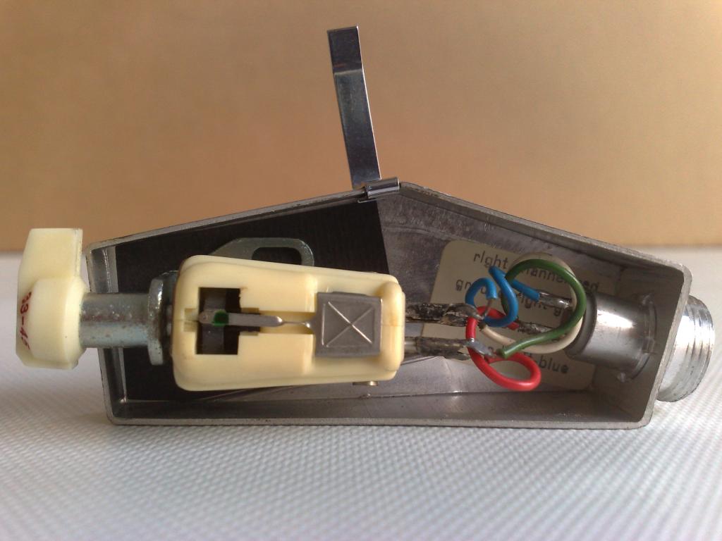

[quote="Mahenatey"]Et voila la cellule RONETTE !!!!
Bonjour à tous les amoureux lenco
Je viens de tomber sous le charme d'une B55 qui trainait par terre dans une rue du XXeme. Elle est complette sauf que tous les files à l'intérieur avaint été coupés ou déssoudés. Je pensais que le moteur était mort, mais apres une rapide mesure des bobinages, je me suis rendu compte que le moteur devait fonctionner. Aidé de ma science et de mon Métrix j'ai reconstitué l'histoire. (Ma petite contribution de bien vennue) Pour ceux qui ne le savent pas et que cela intéresse le moteur est constitué de deux bobinages de 110 volts chacune ainsi, en les montant en parallele pour un reseau 110 v ou branchés en serie pour le 220v.
Je ferais un petit shemat que j' enverai.
Une fois recablée correctement miracle elle fonctionne. Mon seul probléme la cellule reversible micro sillon/ 78 tours sur la quelle il n'y a aucune ref ni marque juste made in japan sur le porte coquille. Elle ressemble furieusement à la RONNETTE sus nomée.
Est ce que quel qu'un sait ou ce procurer les safirs pour cette dernière, que je trouve bien pratique pour lire tous les support sans rien changer.
Se soir je posterai des photos de la coquille avec la cellule.
Je prépare aussi une serie de photos de la résurection de ma mamy Suisse.
Dominique

Suite du précédent message. Ma cellule est peut êtres une ronette mais pas la même référence car le cantiliver est clipsé sur la mienne et mon vissé comme sur le shémat sus nomé.
Cdt. Dominique

Le Lenco cell est le TO-284 OV

MessagePosté le: Jeu 26 Nov - 22:25 (2009)    Sujet du message: Ronette TO-284 Répondre en citant

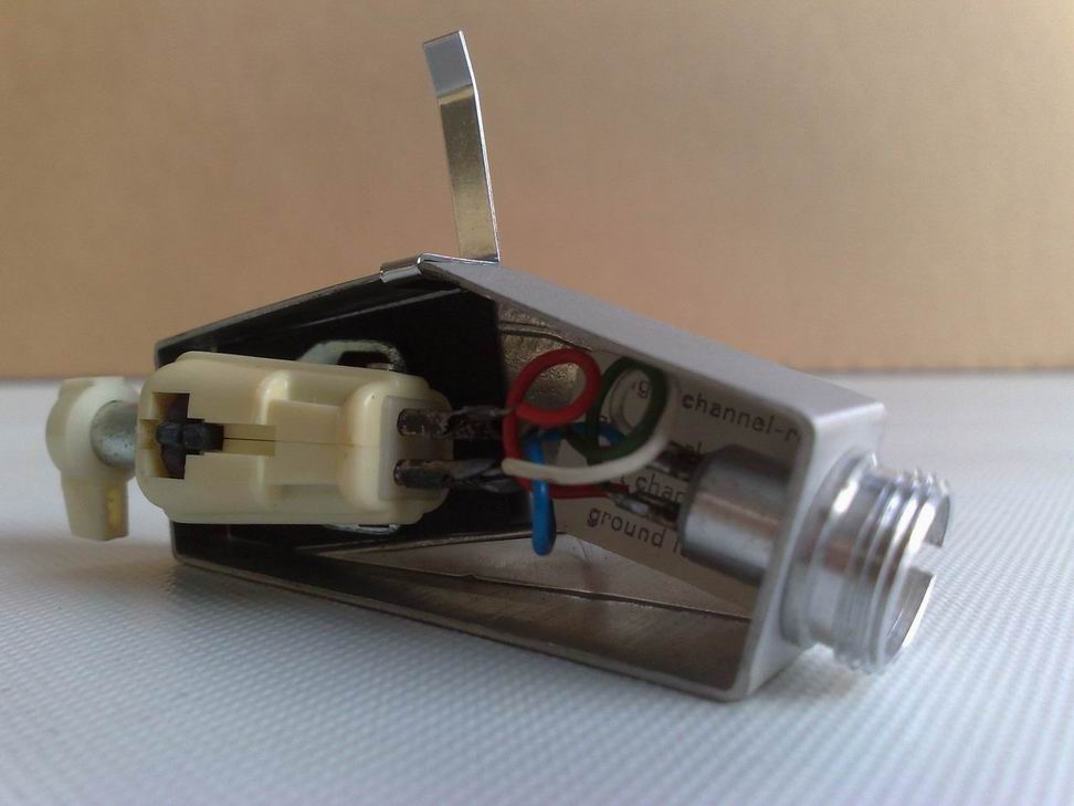

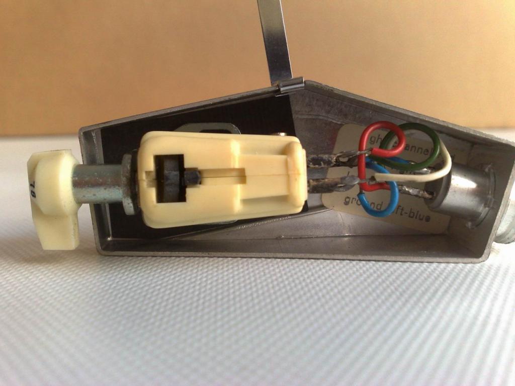

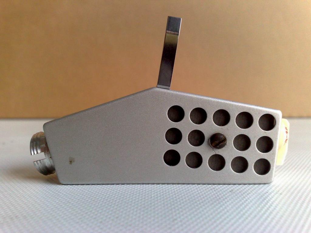

Comme promis les photos de ma cellule. Dominique

J'ai trouvé sur Ebay un sapphir pour ronnette BF 40 à 5,56 € port compris, (Ronnette Stereo 105 And stereo 106 clip) car en suivant vos pistes je pense qu'il sagit de cette référence ou particulièrement merci à Richard pour son hérudition sur la question je cite (Japanese cartridges made by VACO/VARCO can probably be interchanged. In other words, they probably will fit into an existing Ronette mount or arm head made for Ronettes. ) Car le mienne n'est pas sticker Ronnette mais juste Japan je pense donc qu'il sagit plutot de ce model, enfin à ce prix je vais essayer de redonner vie à ma Mamy suisse dans son jus comme à l'époque.

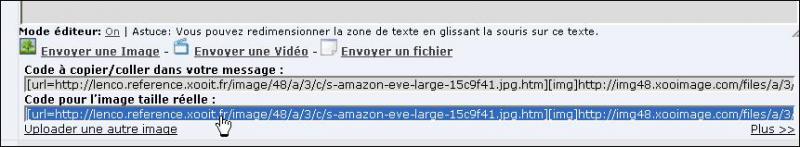

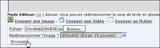

MessagePosté le: Ven 27 Nov - 11:10 (2009)    Sujet du message: Ronette TO-284 Répondre en citant
Le mieux c'est 800x600
Après le chargement il faut 'copier' le lien qui s'affiche en bas et le 'coller' dans le texte. Tu auras alors dans le corps la référence de l'image :
ensuite copier/coller :

MessagePosté le: Ven 27 Nov - 18:15 (2009)    Sujet du message: Et voici les photos de ma cellule. Répondre en citant
Bonsoir Maco et merci pour le petit cour de photo.
