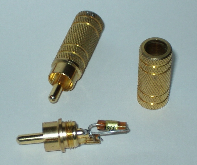

- enlever les petits condos en entrée
- utiliser de la ferraille comme ci-dessous

Ca tombe bien Pierro, je possède des fiches RCA comme sur la photo... manque plus qu'un jeu de condensateur, mais lesquelles, bonne question...

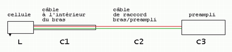

La capacitance du câble plus la capacitance d'entrée du preampli doit correspondre à la valeur recommandée pour la cellule:
C'est à dire C1+C2+C3 = capacité pour L

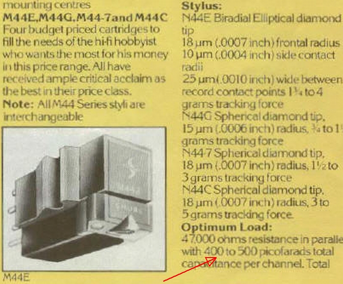

Exemple:
400-500pF de charge pour cette cellule. 220pF de l'ampli (le 551) plus la capacité totale du câble, ce que on peut estimer autour de 150-200pF. Pas des problèmes, on pourrait aussi mettre un petit condensateur en parallèle (50-100pF mica ou polystir).

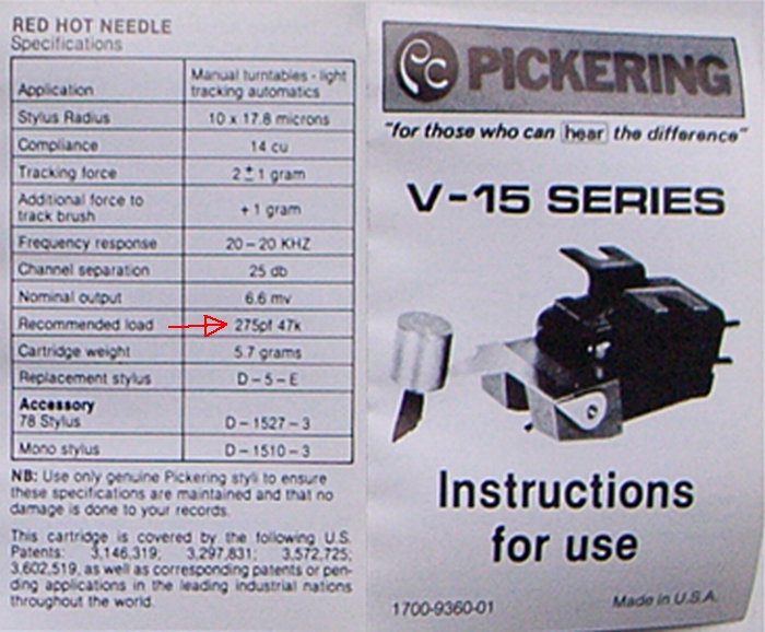

275pF ,,, arrrgh, big problem! Il faut agir sur le câble (difficile) ou sur l'ampli (s'il est faisable). Sinon, changer cellule.

Merci pour toutes ces explications  Okay , avec le schéma c'est beaucoup plus claire  Wink , je vais donc jouer le jeu pour optimiser les cellules en fonction des caractéristiques et de la faisabilité  Smile .
