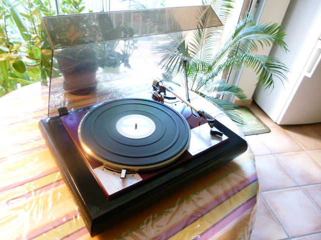

Tu peux faire un chassis plus grand que celui d'origine, tout en gardant le couvercle plexi
Les détails sont là : http://lenco.reference.clicforum.fr/t2616-Une-L75-de-plus.htm
Pour celle ci, je n'ai pas rempli les vides entre le bord tombé du plateau et les bord du châssis. j'ai tout de même vissé fortement le fond reposant sur la deuxième plaque et vissé les 4 tiges filetées M4 dans les bossages taraudés du chassis
les feuilles de plomb sont collées au bois avec de la colle epoxi bi composant et les panneaux de cp sont vissé entre eux avec une vingtaine de vis agglo de 4x35 (60 vis pour l'ensemble), c'est plus facile de proceder comme ça pour le montage des différentes tringles ainsi que les raccordements electriques
Faire un raccord de plomb ne pose pas de problème particulier
le plus important est de bien prendre en sandwich entre deux feuilles de plomb le fond du châssis

Je n'arrive pas bien à voir comment tu a placé le couvercle.
Ta première planche est plus petite que les autres?
Vu que ma tige de bras est piqué ta confection de bras peut être une solution. Ton bras oblique a de la gueule mais la conception me semble trop complexe pour moi.
As tu fait un tutoriel pour ce bras? il faut couper une partie de la tige actuel ou on enfourche directement la tige en métal?
MessagePosté le: Sam 22 Fév - 17:21 (2014)    Sujet du message: conseils pour socle Répondre en citant
Les charnieres du plateau sont fixées sur la tranche du socle, derrière comme sur le socle Lenco
Oui, la 1ere plaque ne fait que 10mm d’épaisseur

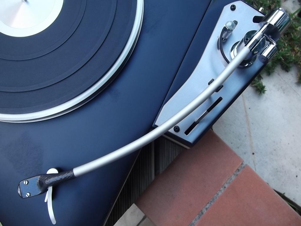

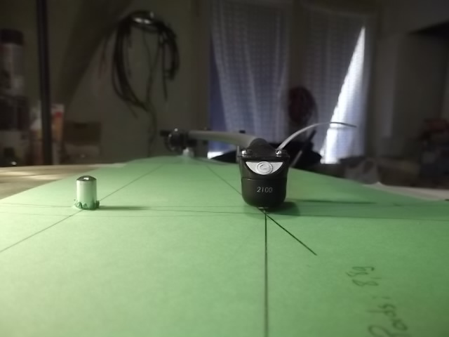

Oui, il faut couper la tige du bras d'origine, laisser environ 30mm de liaison avec le nouveau tube qui sera collé à l'époxi

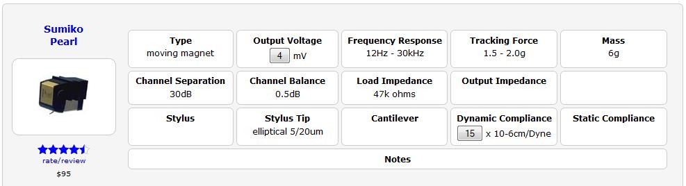

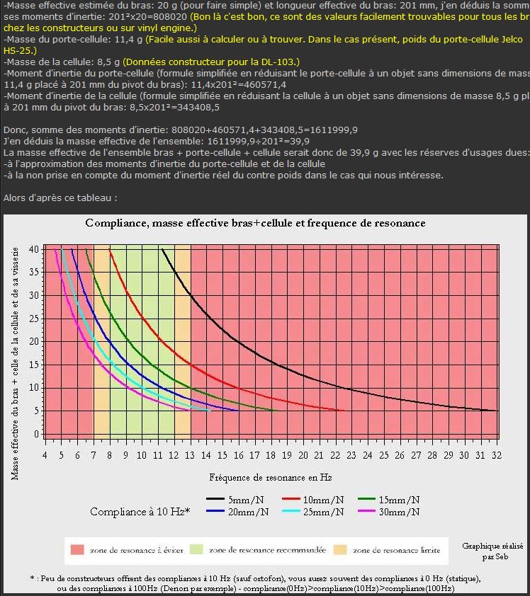

Compatibilité de la Sumiko Pearl avec mon bras "Banana" , ou autre 12"Diy (tu peut aussi le faire droit, beaucoup plus simple, veiller au bon angle offset)
La compliance de cette cellule est de 15 et mon bras fait 17grammes donc :
On a une fréquence de resonnance bras cellule à 10Hz, c'est parfait Wink

La bible, en ce qui concerne le vinyle. Tout y est, je me sert des tables pour calculer les paramètres géométriques de mes bras :
http://www.vinylengine.com/tonearm_alignment_calculator_pro.php

Philippe j aime bien ton bras car en premier il est très  beau et ça donne envie de donner la même courbe au socle du côté bras. J ai peut être un plan pour avoir une découpe de pro à peu de frais il faut que je creuse ( histoire de famille ).
Mais en plus d être beau je le trouve à première vue plus simple et économique que les autres a réaliser . J avais un peu peur au début de ne pas arriver à avoir un plan convenable a la main mais je vais régler le problème en utilisant autocade. j en ai fait au lycée pas mal, bon ça remonte à plus de 10 ans.
Sinon bricoler un porte cellule avec le bon angle et le faire tenir au un manche en carbone, je sens que ça va être le bordel avec le peu de matos que j ai.
au pire si je me foire je recommence c est pas le prix d un tube d Alu qui va me ruiner. Il me suffira de recommencer.
J ai juste peur au niveau du réglage de l azimut car c est petit quand même ce porte cellule une erreur peu vite arriver.
Pour le tracer il faut juste que je comprenne comment tu as décider de la courbure. J ai bien saisi l angle finale de la tangente mais pas forcément l amplitude du rayon. Mais je dis ça très vite car j ai pas commencé à regarder le truc de manière géométrique et la aussi mes notions de géométrie date de 10 ans mais ça devrait revenir.  Quelque chose me dit que c est une histoire de tangente et de fonction.

Bonjour Matthias

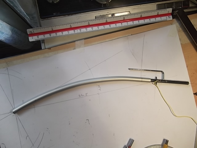

Le rayon de courbure du bras est donné par les perpendiculaires aux tangentes à celui-ci coté porte cellule, en tenant compte de l'angle offset (17°30'), et coté emmanchement sur ce qui reste du bras Lenco, en tenant compte de l'alignement stilet (diamant), axe de pivot du bras
si on considère qu'il faut 30mm du coté collage, il ne peut y avoir qu'un seul rayon possible, Pythagore est ton ami Wink , avec Autocad, ça devrait aller

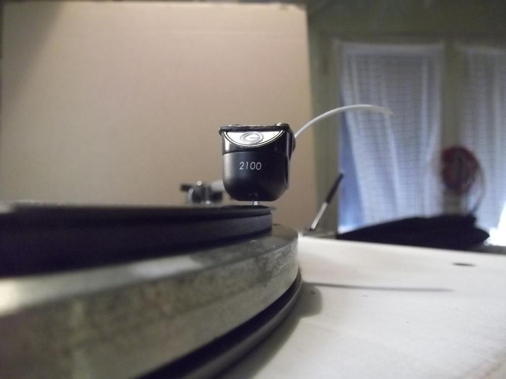

Attention, ce bras est beau et fonctionne à merveille avec la Goldring (ou d'autres avec des compliances allant de 10à25), mais il faut un peu de rigueur pour bien le régler
Le plus fastidieu, est de regler son équilibre (sur le point de soudure du câble masse bras, et la cellule montée), en effet , avec l'important porte à faux du à la courbure, il faut jouer avec les contre poids Lenco (le principal alourdi, qu'il faut décentrer vers l’extérieur en tenant compte de la vtf à appliquer à la cellule (2g)
Le réglage d'azimut ne peut se faire qu'avec des yeux biens affutés, c'est au collage du bras qu'il faut régler celui ci en même temps que sa bonne "effective lenght" (celui-ci fait 310.5mm, 12".22)
