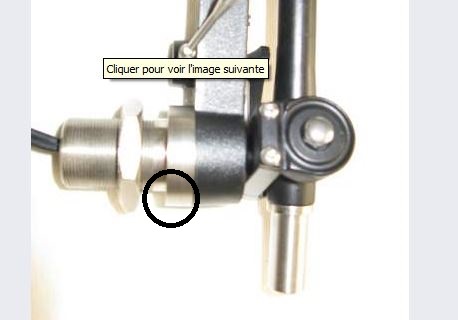

Ceci dit je suis curieux de comprendre comment on est censé le fixer ce bras, la portée de l'épaulement est faible non?
Il faut un support dur pour que le positionnement soit précis (?)
Messages: 4 132
MessagePosté le: Sam 15 Mar - 11:40 (2014)    Sujet du message: Construction autour d'une L75 Répondre en citant
Biscotte a écrit:
Ceci dit je suis curieux de comprendre comment on est censé le fixer ce bras, la portée de l'épaulement est faible non? Il faut un support dur pour que le positionnement soit précis (?)
Le gros écrou vient serrer par en dessous le châssis : très simple. Plus le châssis ou le support de bras, est rigide, mieux c'est, bien sûr. Un deuxième (contre-)écrou ou une cale pourra permettre de le placer plus haut mais pour l'abaisser (nécessaire pour une lenco) il faut que le support soit plus bas (sur le socle, par exemple). La longueur du filetage te permet déjà une certaine épaisseur de support (au pif, 2 à 3 cm). L'épaulement a une largeur suffisante : 2 à 3 mm de portée sur toute la circonférence donnera déjà une bonne rigidité à l'ensemble après serrage par l'écrou, bien meilleure, amha, qu'un serrage par simple vis latérale contre le fût comme sur beaucoup de bras : c'est l'approche Rega Okay . Faut juste arriver à le positionner à la bonne hauteur mais entre l'abaissement de l'embase au niveau du socle et une petite entretoise sous le porte-cellule, ça doit pouvoir "le faire". Wink
