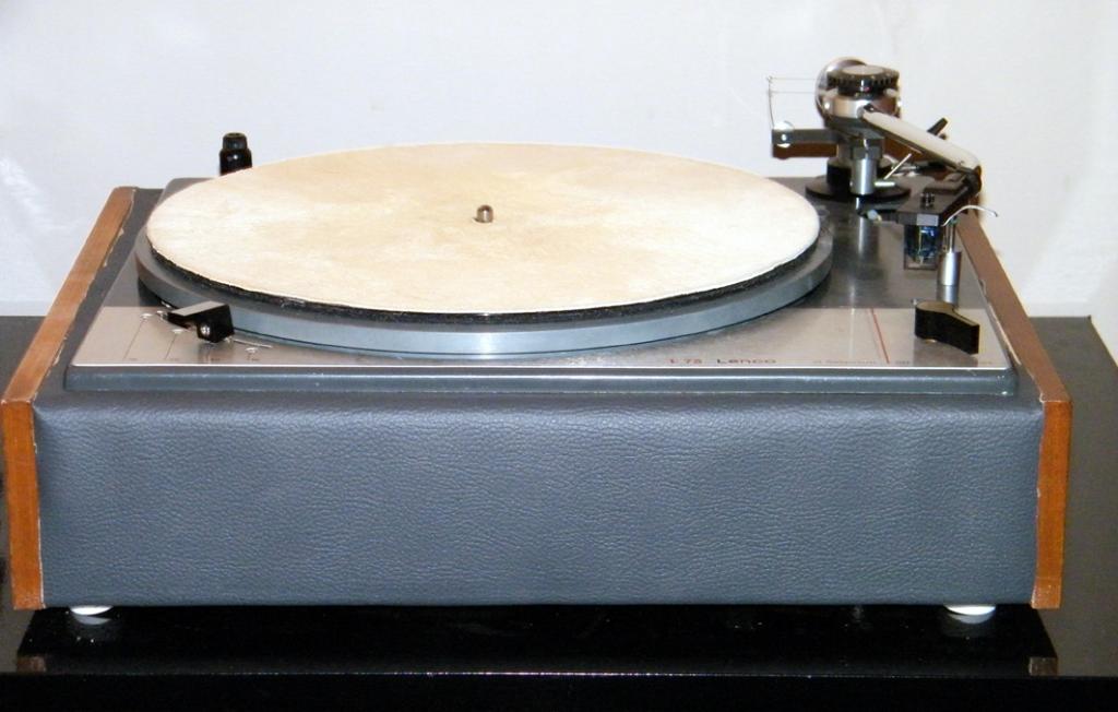

Voilà le proto. Reste la finition.
Le socle DIY (façon Phil34, pour le plomb je ne sais pas) est en réalité taillé en dimensions extérieures pour s'installer dans ce socle d'origine Lenco-Goldring.
les joues seront poncées nettoyées et huilées.

Et rien de tres nouveau ou tres original.
A part que le mariage L75 et un bras plus haut de gamme, ca le fait plutôt bien, comme on dit., mais je n'ai pas de 124 pour comparer, heureusement pour les 124 Mr. Green Mr. Green Mr. Green
Je verrai quand j'aurai bouclé l'affaire pour un petit CR.

Trop modeste JG  Smile
Kek kesé comme bras ? Et où as-tu encore dégoté cette DL160  Mr. Green
Messages: 3 032
MessagePosté le: Jeu 27 Fév - 08:46 (2014)    Sujet du message: Construction autour d'une L75 Répondre en citant
le bras : Micro Seiki MA 101 Mk2 (grace aux conseils et à l'experience de Mitch)
les Denon : un petit stock , quand on aime ...  Wink

C'est celui-là même, Ô toi le plus adroit de Arvernes Mr. Green , que tu m'avais envoyé. Je l'avais monté sur ma 125, que j'ai vendu depuis.
Je ne te flatte pas, depuis le temps qu'on se connait.
C'est vrai qu'il va bien cet ex JPR.
J'ai réutilisé la plinthe d'une L70 Goldring comme carcasse extérieure.
A la demande générale de Phil, je ferai un post.
