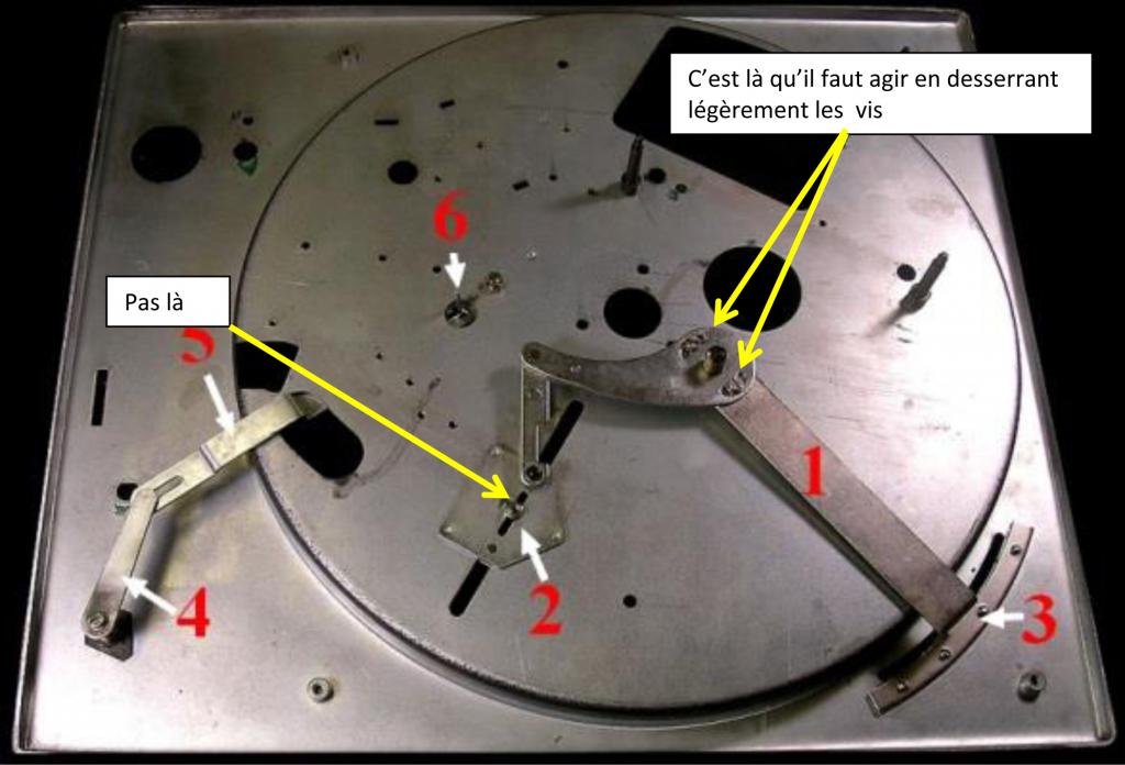

Bonjour Hervé
pour le câblage du moteur:
tu peut virer les ponts inutiles
et mettre les deux blancs ensembles

Tu n'a pas le petit capuchon au bout du palier ?
Bien garni de graisse et éventuellement serré avec un petit collier, ca permet une certaine étanchéité et au lubrifiant de rester dans le tube.
Tant que j'y suis, pour le réglage des vitesses, si tu es en bout de course de taquet :
