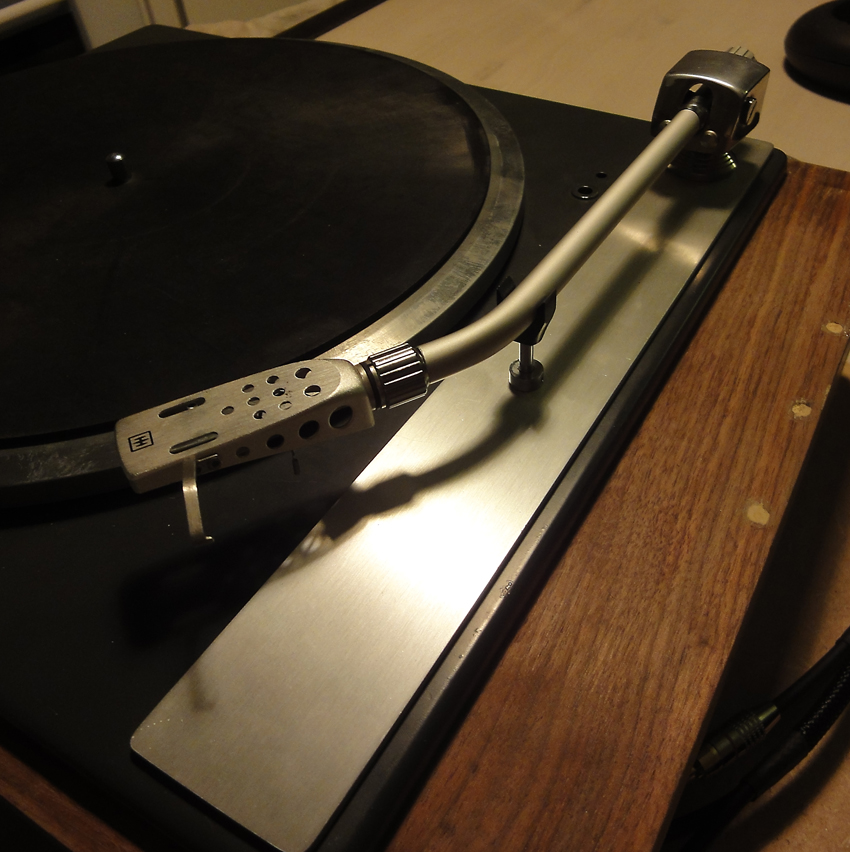

as-tu une petite photo? juste pour le plaisir des yeux
MessagePosté le: Mar 25 Fév - 13:27 (2014)    Sujet du message: Construction autour d'une L75 Répondre en citant
pas du mien, mais là tu peux en voir plein
et aussi un bras de B&O en 9" en stock, pas de chez moi cette photo mais le montage est intéressant : http://www.flickr.com/photos/alternativeroute/10664573605/
