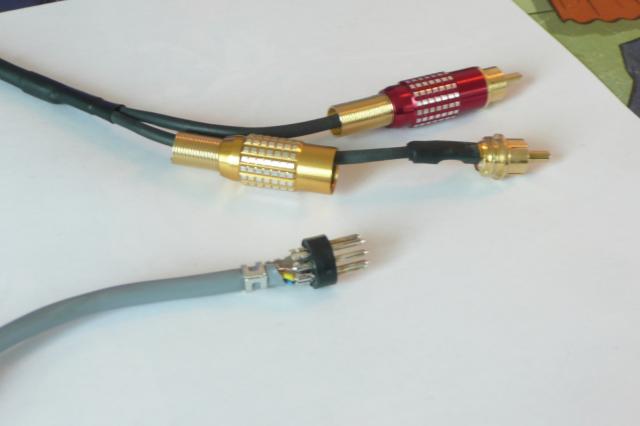

Je suis en train de réfléchir au câble de modulation; je possède un câble Naim (un NA-03 pour les connaisseur livré avec un lecteur et qui a déjà été modifié en sortie RCA) mais il n'a qu'un point froid.
Outre le fait qu'il faudrait ajouter un fil de masse, peut-on n'utiliser qu'un point froid en sortie de platine?
Sinon je peux récupérer les 2 fiches pour en refabriquer un.

Pour le câblage, perso je conserve les branchements d'origine Lenco et j'en suis satisfait : la masse du bras est reliée aux deux points froids de la cellule (conventionnellement les fils vert et bleu) au niveau du boitier de connexion et va ensuite au préampli via les deux RCA (sans câble de masse séparé).
Pour un câblage plus perfectionniste, contacte Hervé (MAZZONI) qui est un spécialiste de la question. Okay

Concernant le câblage vous avez en commun l'utilisation de câble blindé, pour le choix je crois qu'une plaque de raccordement s'impose pour revenir facilement sur un choix.
