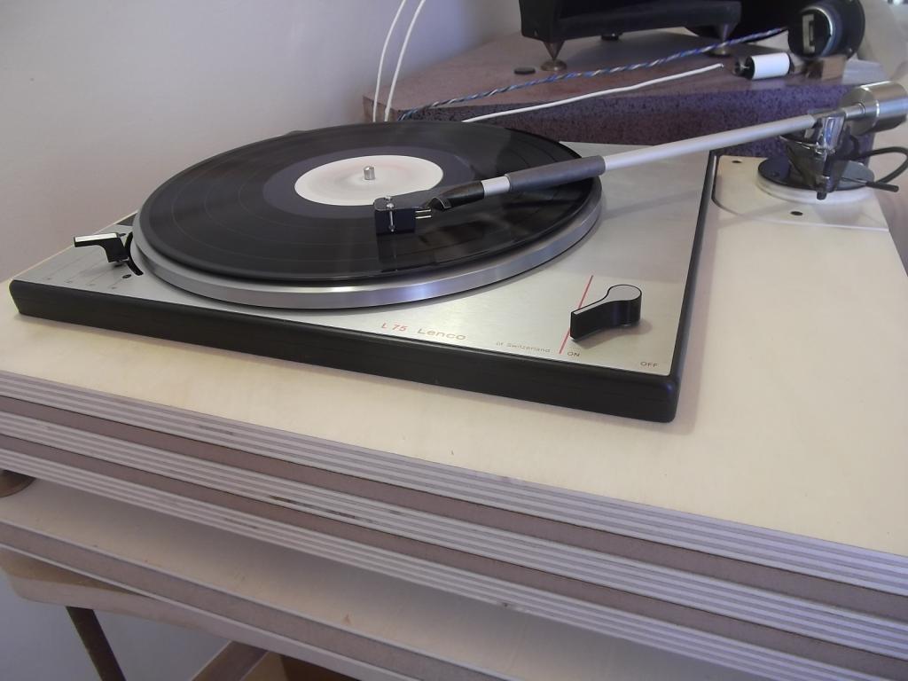

 Superbe réalisation  Okay bravo et dis nous pour les quarts de rond à l'extérieur du socle, tu as fait comment ? un menuisier ?

Le menuisier, c'est moi. Wink Les coins arrondis sont obtenus en découpant au préalable les rayons de 60mm de chaque plaque à la scie sauteuse, puis après assemblage de l'ensemble, à la ponceuse à bande pour uniformiser le tout bien rond

Je posterai bientôt les plans avec l'optimisation des découpes intérieures des tranches de cp (pour garder le maximum de surface)
Ce serait extra ! Okay
C'est là : http://lenco.reference.clicforum.fr/t2737-Plans-de-d-coupe.htm Wink

Mais comment les plaques de CP et de plomb sont elles fixées entre elles?
Vraiment chouette cette platine!
MessagePosté le: Dim 26 Jan - 08:50 (2014)    Sujet du message: Et une de plus ....... Répondre en citant
Bonjour Emmanuel
Les feuilles de  plomb sont collées au bois avec de la colle époxy 2 composants
Les plaques de contreplaqué sont fixées entre elle avec des vis (20 vis de 4x35 par couche)

MessagePosté le: Dim 26 Jan - 18:50 (2014)    Sujet du message: Et une de plus ....... Répondre en citant
Tiens???
Quel est l’intérêt des vis?
La colle ne suffit elle pas?
Je planche actuellement sur la future plinthe de ma L80 (je sais elle n'a pas grand intérêt pour la plupart des membres du forum).
Je pensais à un sandwich CP de 18 mm + Médium de 19 mm.
En voyant tes réalisations, je me pose la question de l'ajout de feuilles de plomb entre chaque planche.
La L80 est suspendue, donc y aurait il un intérêt à alourdir le socle?
A voir...

ben tu vois Phil, manutruc pose une question pertinente....
les vis sont a mon sens de trop, quand c'est bien collé, sous presse
crois moi ça ne bouge plus...
sinon @ Manu, SURTOUT éviter le medium! a la limite n'importe quoi
mais pas du medium ou MDF
sinon un bon socle pour la L80
Mr. Green
Messages: 2 803
MessagePosté le: Dim 26 Jan - 19:46 (2014)    Sujet du message: Et une de plus ....... Répondre en citant
La Grande Roberte, elle est jalouse de ta L80
Pour un platine suspendue, sachant que le premier role de cette suspension est de barrer la route aux perturbations entre moteur et plateau, dans la logique de la courroie, et selon mon experience surtout venue de l'utilisation de differents modeles de Thorens a bretelle, je serais favorable a des suspensions reglées plutot vers le ferme. mais sur un support stable (inertie, fixation, amortissement ...), donc un socle lourd participera favorablement a ça.
J'ai tendance a privilegier les laisons directes fermes et precises a la mise en place de bidule elasto-amortisso-mesb...les
pour constituer un bloc avec de la masse et de l'inretie

Merci pour vos réponses.
@ Zigomard :Pourquoi pas du médium, si il est entre deux planche de CP?
Il a l'avantage d'avoir une masse volumique plus élevée que le CP.
Quand a un socle en PVC pour la L80, je ne crois pas que ce soit le mieux...  Wink

Bonjour Emmanuel
Si les plaques de cp sont tres solidement fixées par vis whew , c'est pour que le socle soit démontable
en effet, vu la configuration de la platine, le châssis tôle à été découpé de façon à ne plus avoir que la partie sous plateau de fonctionnel, avec son moteur, son interrupteur, son galet et sa tringlerie
pour passer les câbles de commande de l'interrupteur, d'alimentation secteur et un petit cable de masse
il m'a fallu effectuer des petites tranchées pour noyer ces câbles
Pour le câblage du moteur, mieux vaut avoir les connecteurs accessibles
Idem pour la tringlerie de commande d'interrupteur, on ne peut visser le levier que par l’intérieur
J'aurai pu coller le tout, mais alors, en cas de problème, plus de démontage possible Evil or Very Mad
C'est ce que j'ai fait pour celle ci : http://lenco.reference.clicforum.fr/t2518-Ma-belle-L75-moi.htm, mais la config est différente, j'ai gardé l'integralité du châssis avec un sandwich plomb/bois collé
Sur cette L75, la mienne, qui me procure d'excellents moments de plaisir d'écoute (je n'écoute plus que des vinyles, je ne peux plus écouter de Cd) Crying or Very sad , j'ai intercalé du "Mdf" de 10mm d'épaisseur entre deux couches de cp de peuplier, ça ne nuit en rien et, tu as raison, ça rigidifie l'ensemble. Les différences de densités des trois matériaux cassent aussi les résonances, le socle est absolument inerte (il pese 25kg) whew
et voila

Phil,
on ne demande pas a rigidifier, mais a chercher a canaliser et écouler
les vibrations. désolé de te le dire et pour tes admirateurs, mais si tu
met du MDF dans un socle, c'est que tu n'as rien compris.
différences sonores de support, lis bien!!
http://www.lavardin.com/lavardin-faqF.html#support
MessagePosté le: Lun 27 Jan - 12:44 (2014)    Sujet du message: Et une de plus ....... Répondre en citant
et lis bien la aussi, ce ne sont pas des charlots...il parle du MDF un peu plus bas.
http://www.soundfountain.com/amb/sp10plinth.html
et quantité d'autres posts, fils et conseils évitant le MDF.
ce bois n'en est pas un, c'est de la famille des cartons, c'est le plus
exécrable matériau acoustique qui soit.
vous voulez faire un socle raté, qui ne sonne pas bien, mettez du MDF!
