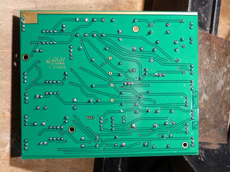

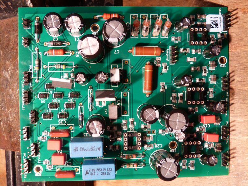

Voici le pré-phono MM/MC LitePhono Cool
Do-it-Yourself. Remerciements aux concepteurs Dieter et Frank de l'Analog-Forum en Allemagne bow
Demain câblage et mise en boîte

Merci pour le compliment mais ce n'est pas moi qui a soudé les SMD dessus Rolling Eyes . Cela faisait partie du package KIT que j'ai choisi. Les SMD ont été soudés par un membre du Analog-Forum qui dispose de matériel et expérience adéquat ... Wink
J'ai cablé à la va-vite et le résultat n'est pas trop mal ...

Eh bien, c'est pas mal du tout Okay Pour l'instant je n'ai testé que la branche MM (gain 42dB). Son franc et plein, médium côté chaud mais bonne résolution, les aigus voluptueux, un système qui favorise la musicalité. Ce qui m'a impressionné le plus c'est les basses abyssimales, du jamais entendu sur ma chaîne en analogue. Je me suis même questionné si la courbe RIAA était bien implémentée... elle l'est.
Ce pré est un projet de Dieter et Frank sur le forum Analog-Forum allemand. Commande groupée +/- 250. L'idée c'était d'avoir le max pour 80.- €. Pari tenu. Pour ce prix dément on a le circuit MM/MC avec 4 OPAs, alim embarquée et transfo externe AC/AC 15V, platine partiellement soudée en SMD, boîtier alu, panneaux perforés, cinq inters, 5 paires de RCA, tous les composants R et C, tous le electrolytes, câbles interne etc... je regrette pas, ce pré a de l'étoffe ... à suivre

Ah j'oublais de préciser : il y a un sélecteur de gain (+4dB), un sélecteur de capacitance d'entrée à 3 positions, un sélecteur d'impédance de charge pour MC, en plus des dispositifs pour ajouter des charges résistives et de capacitance avec des RCA à l'arrière du boîtier. De fait avec 35pF en MM la Nagaoka MP50S n'a jamais été si bien conduite... •rock•
